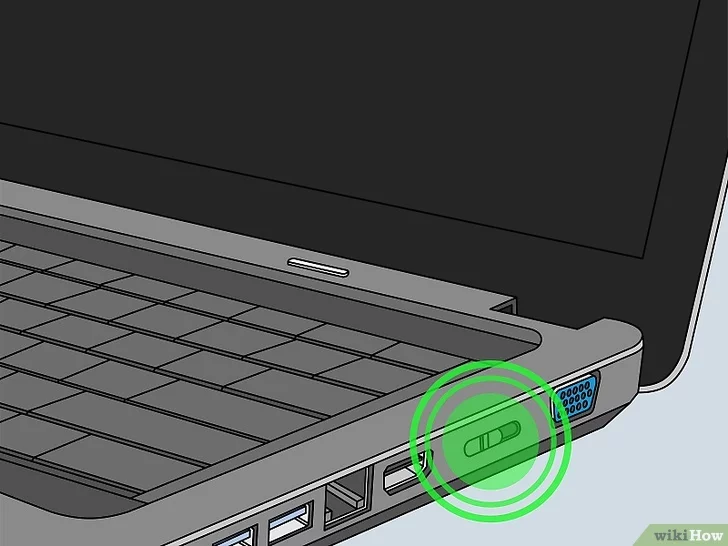

Hast du zufällig einen mechanischen WLAN Schalter? Wenn ja schalte es ein.
Ich glaube normale Consumergeräte haben sowas eher nicht ;)
