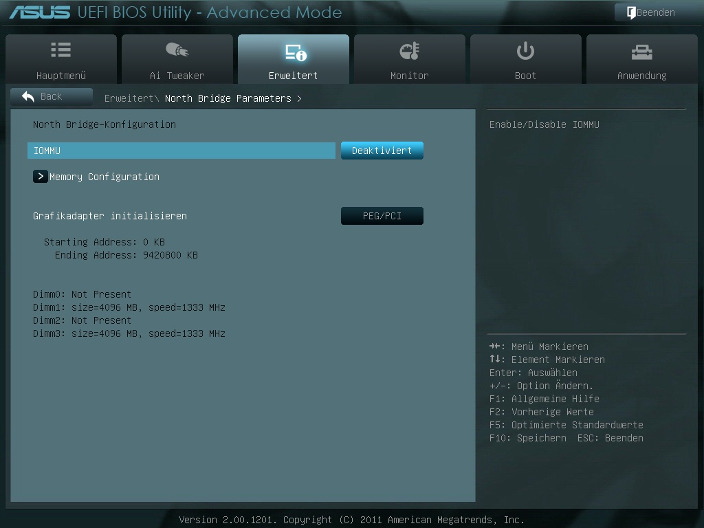

Das könnte tatsächlich mit UEFI zu tun haben.
Poste doch mal deine Einstellungen aus deinem UEFI BIOS.
Wenn du einen FAT32 formatierten USB Stick eingesteckt hast und damit in dein UEFI BIOS gehst, kannst du im übrigen alle BIOS BILDER mit der Taste F12 auf den Stick in BMP Format abspeichern, welche du gerade anschaust.
Beachte, das das nur auf einen FAT32 formatierten USB Stick möglich ist.
Diese kannst du dann am besten umgewandelt in JPG Bilder hier posten, damit das Problem weiter lokalisiert werden kann.
Als erste Einstellung im UEFI BIOS auf die GRAKA sollte sein : (siehe Bild) - Grafikadapter initialisieren = PEG/PCI und NICHT PCI/PEG).

aber nicht, wenn der Grafikadapter im UEFI falsch initialisiert wird ... dann läuft erst einmal alles normal bis zu Abstürzen. STANDARD ist die Einstellung PCI/PEG, womit ich auch schon meine Probleme mit meiner neuen GRAKA HD 6950 hatte.
