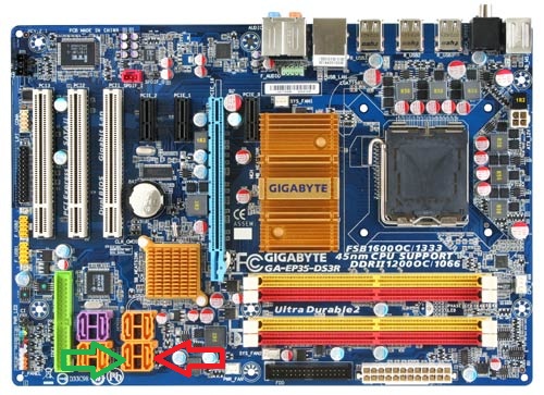

Als aller erstes einmal, alle Platten bis auf die SSD ABKLEMMEN und die SSD an den ersten SATA PORT anklemmen (siehe Mainboardbuch) und das DVD Laufwerk.
SPÄTER kommen alle weiteren Platten an die SATA PORTS danach.
Das DVD Laufwerk kommt an einen HINTEREN SATA PORT, am besten letzten. Kannst aber auch das DVD ROM an den 2. SATA PORT anklemmen (sollte das DVD Laufwerk beim Starten Schwierigkeiten machen).
Wie sind im BIOS die SATA Schnittstellen eingetragen ? Dazu sollten ALLE PORTS auf AHCI eingestellt sein.
Weiterhin im BIOS die Startreihenfolge der Laufwerke auf die SSD festlegen (NICHT auf das DVD ROM).
Beim Neustart via BIOS BOOT Menü (bei mir die Taste F12, da du auch ein GIGABYTE BOARD hast, bestimmt auch F12), direkt von der Windows 7 DVD booten.

Klemme mal bitte die SSD ab und irgendeine andere SATA Platte an, am besten die 40 GB Samsung. Ich denke nicht, das du was verkehrt gemacht hast.
Versuche erst einmal, ob du wieder ins BIOS Menü kommst, wenn du die SSD abklemmst und die andere an den ersten SATA PORT ...
Sollte das funktionieren, schau mal hier, ob deine SSD auch von dem Problem betroffen ist ..

habe mal ein Bild meines Mainboards rausgesucht:
http://www.najevtino.com/revolution/MP0160_1.jpg
Welche Sata Schnittstelle ist denn nun 1, und welche 2 usw.?

So ich habe dir auf deinem Bild nun die PORTS gekennzeichnet.
Der SATA-0 = roter Pfeil, der SATA-1 ist der grüne Pfeil. Also die insgesamt 4 GELBEN PORTS OBEN (zusammenhängend) kannst du für die SATA PLatte dann nicht mehr benutzen, wenn sie auf Native-Ide eingestellt wurden, es sei denn, du willst die Platte auch im NATIVE IDE nutzen. (siehe BOARD PDF Seite 19). Die SATA Platte dann an die 2 GELBEN + 2 LILA UNTEN (zusammenhängend).
Wofür die LILA gekennzeichneten da sind, liest du auf Seite 20. Sind in diesem Fall auch als SATA-0 und SATA-1 gekennzeichnet, im Zusammenhang mit RAID, für das jetzige Anschließen aber nebensächlich.

Hallo, vielen Dank für die Tipps, und die erklärung der Sata-Ports.
Habe im Bios wieder die Ports 0-3 auf Native Mode umgestellt. und den Sata Brenner an den Sata Port 0 Angeschlossen.
Dann habe ich die ungeflashde SSD an den Port 4 angeschlossen, der rest blieb frei.
