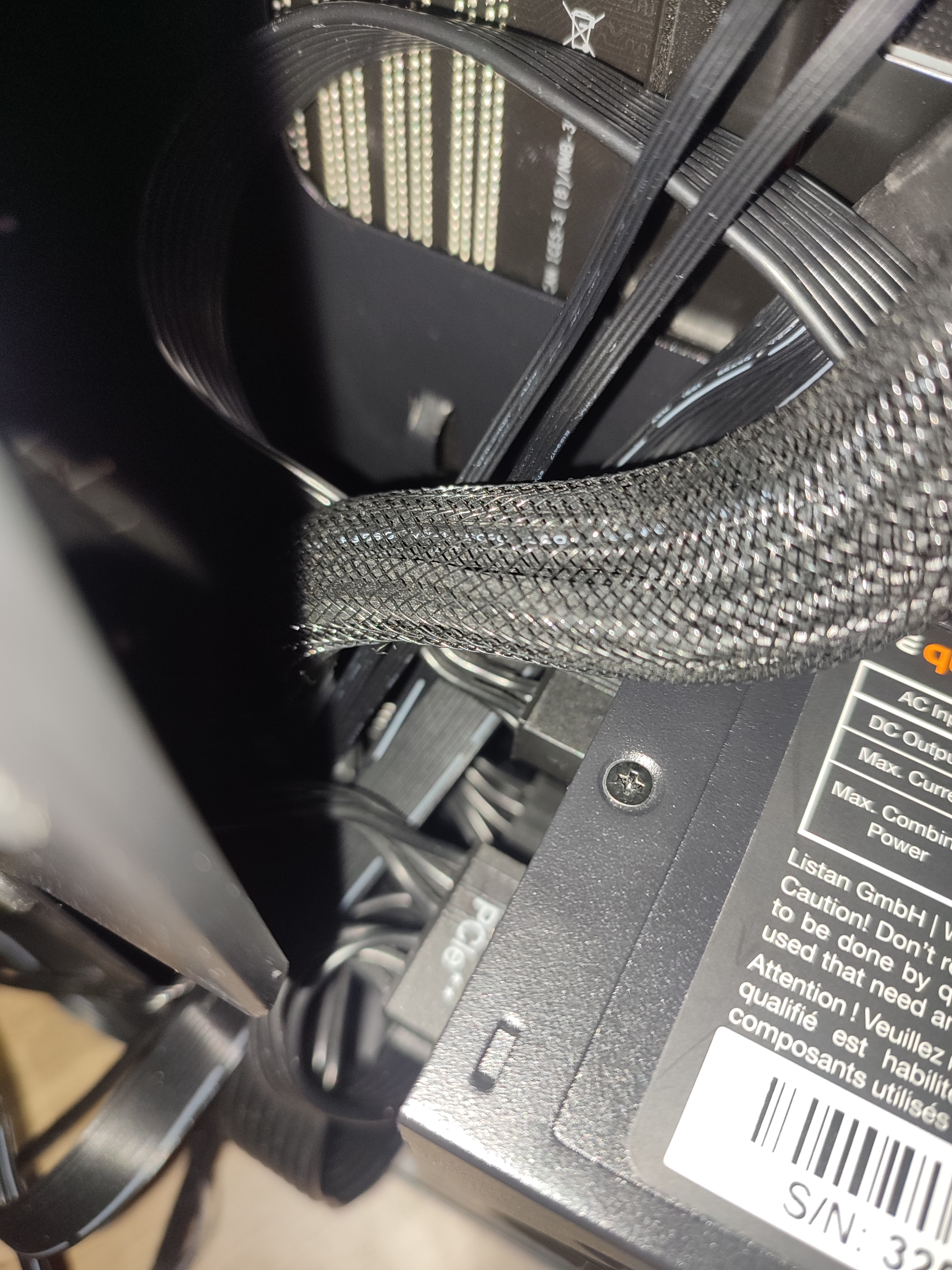

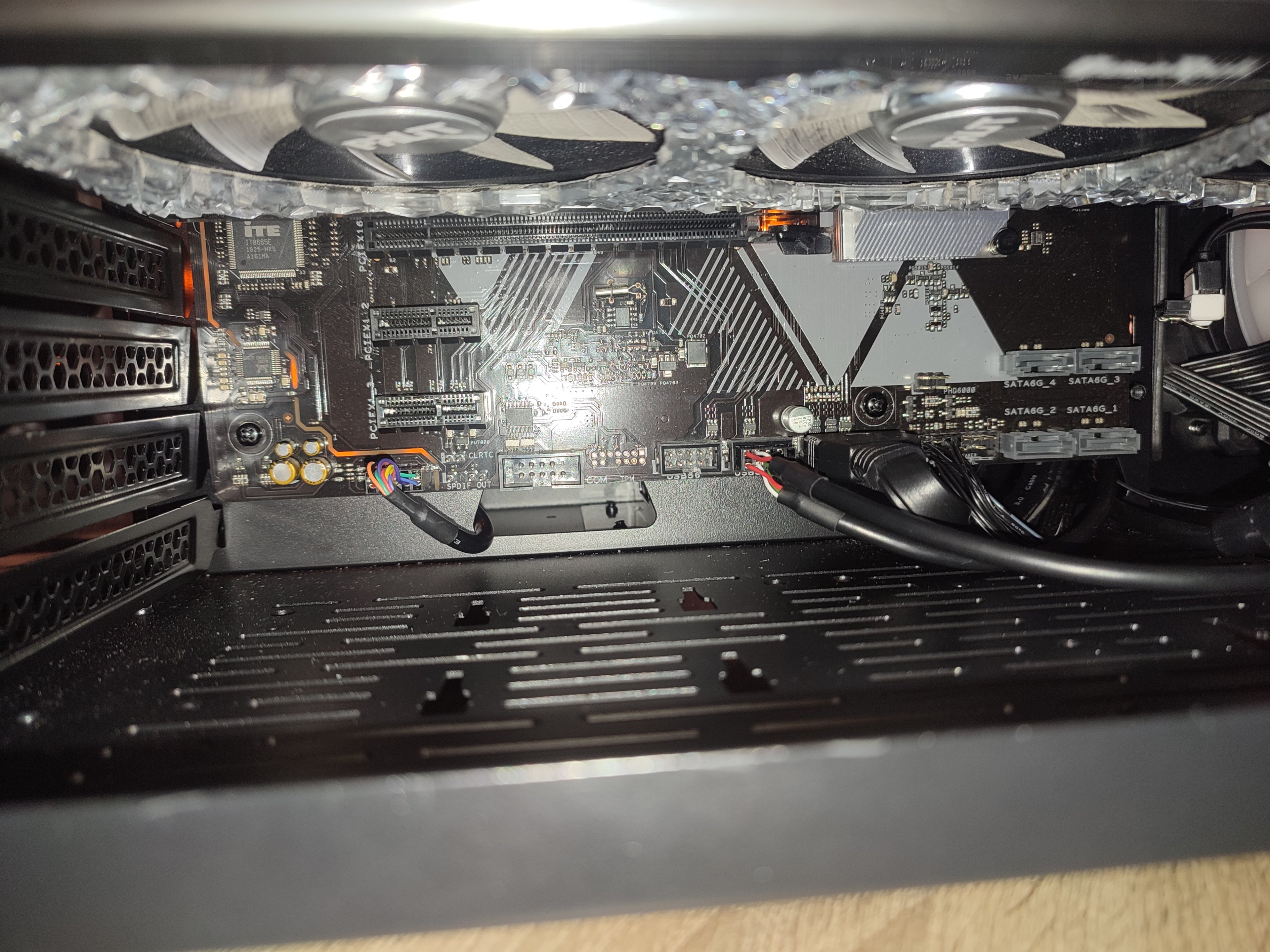

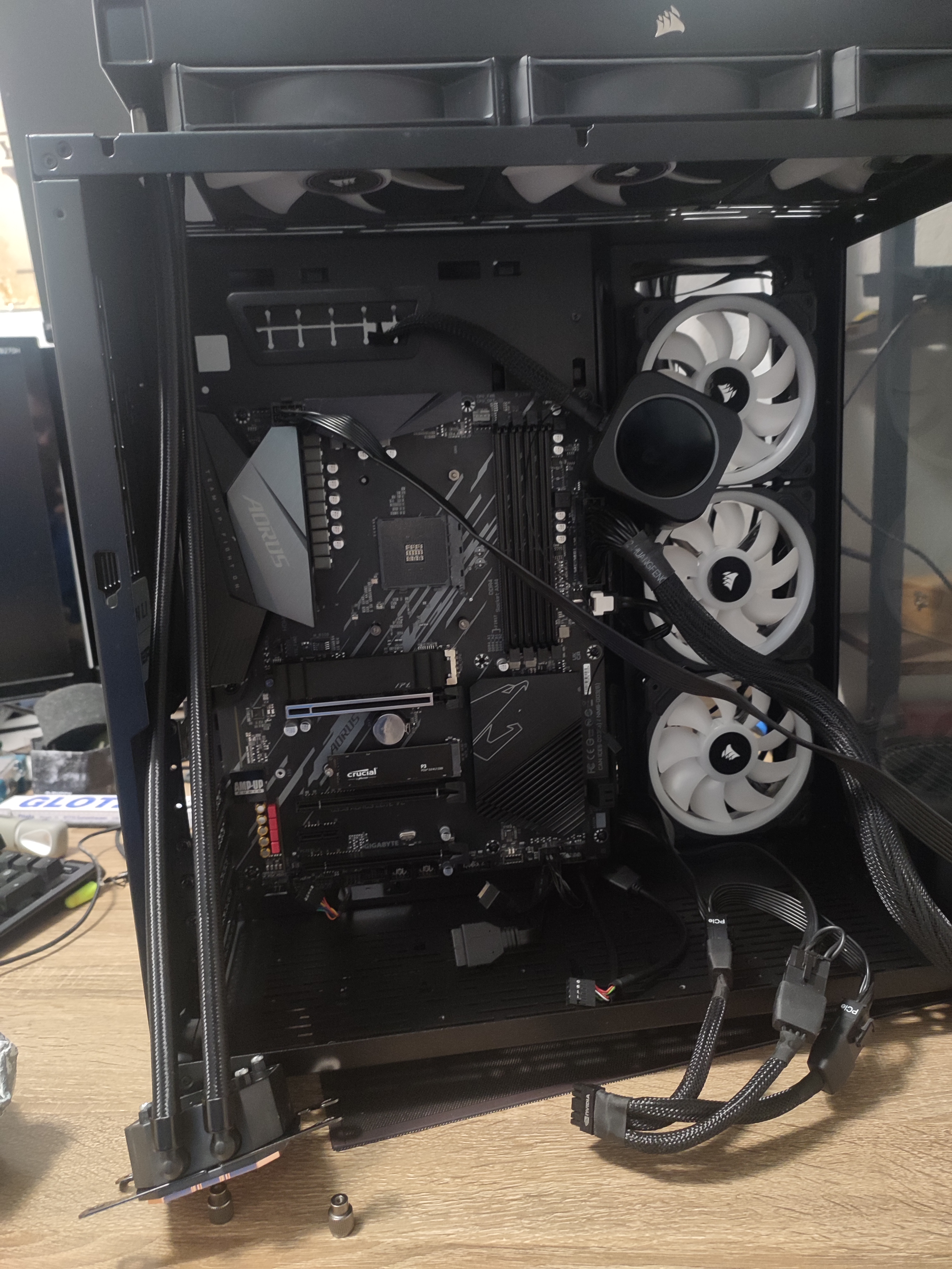

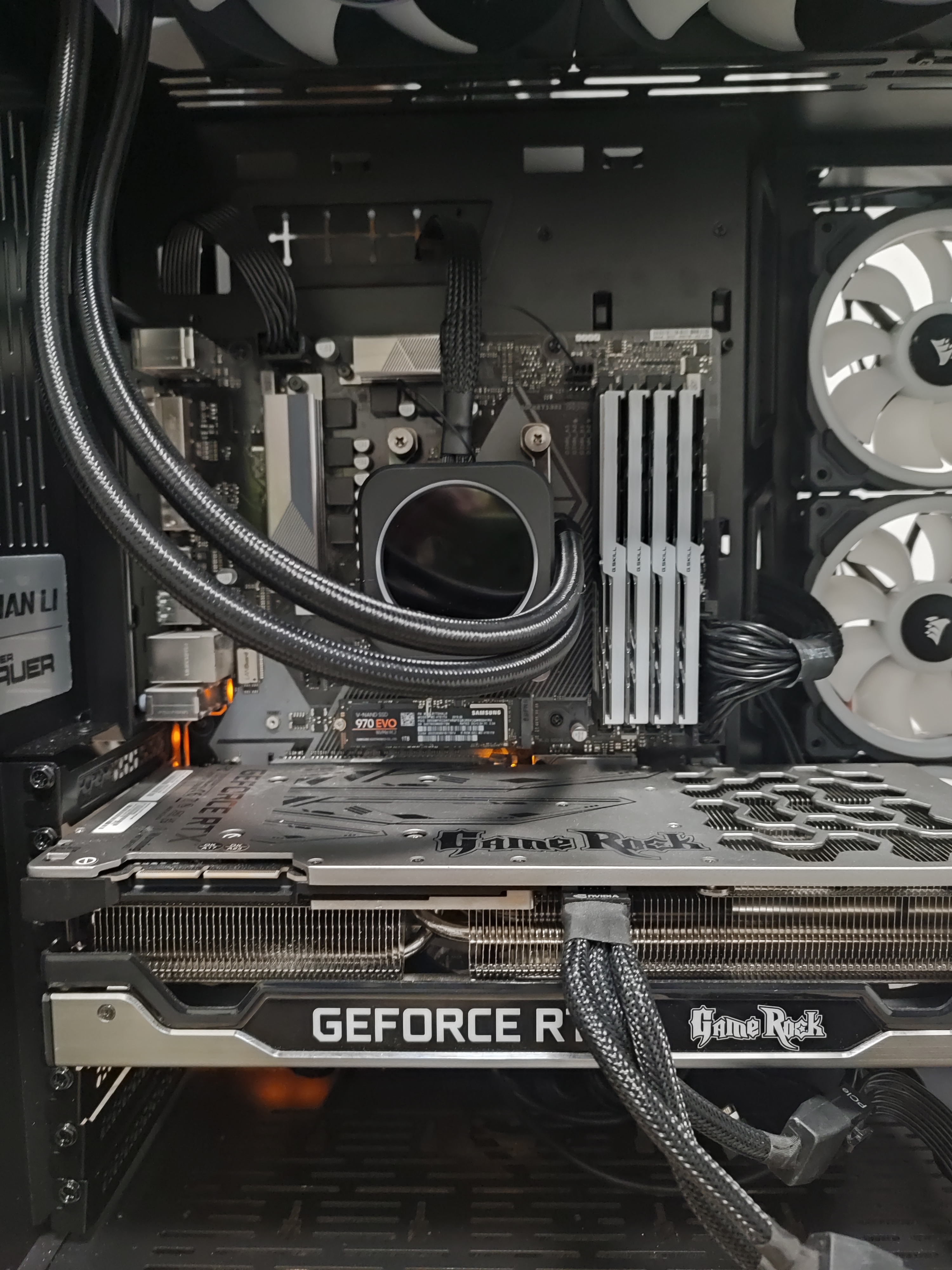

Hab mal ein bild gemacht.
ABer wie gesagt habe den PC wieder zerlegt um auf fehlersuche zu gehen...:(

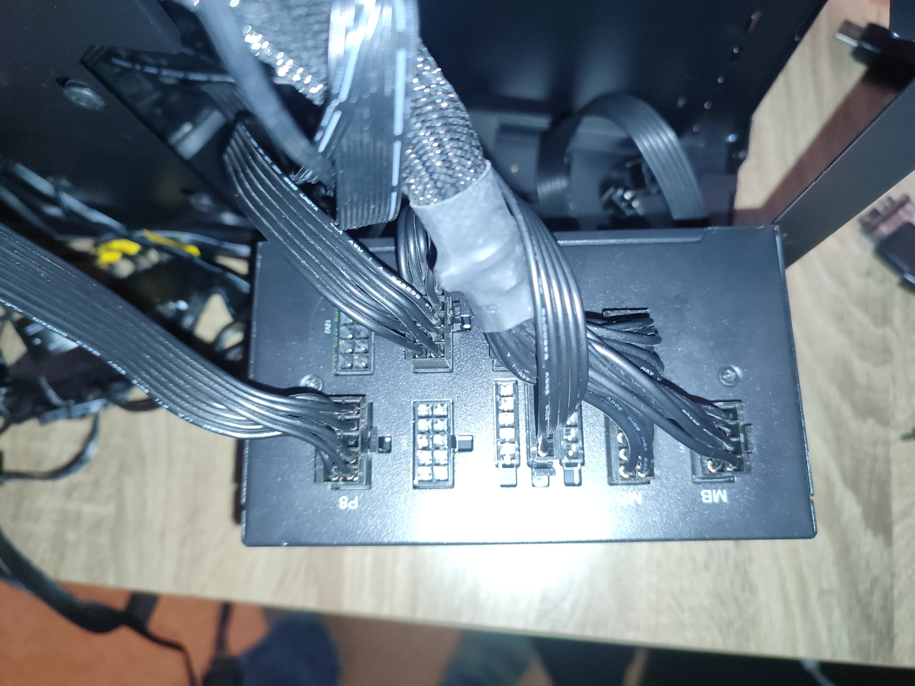

Ist das ein BQ NT? und wenn ja, welches Modell? Es fehlen mind. 2 Schrauben. Sind die Abstandshalter korrekt montiert?

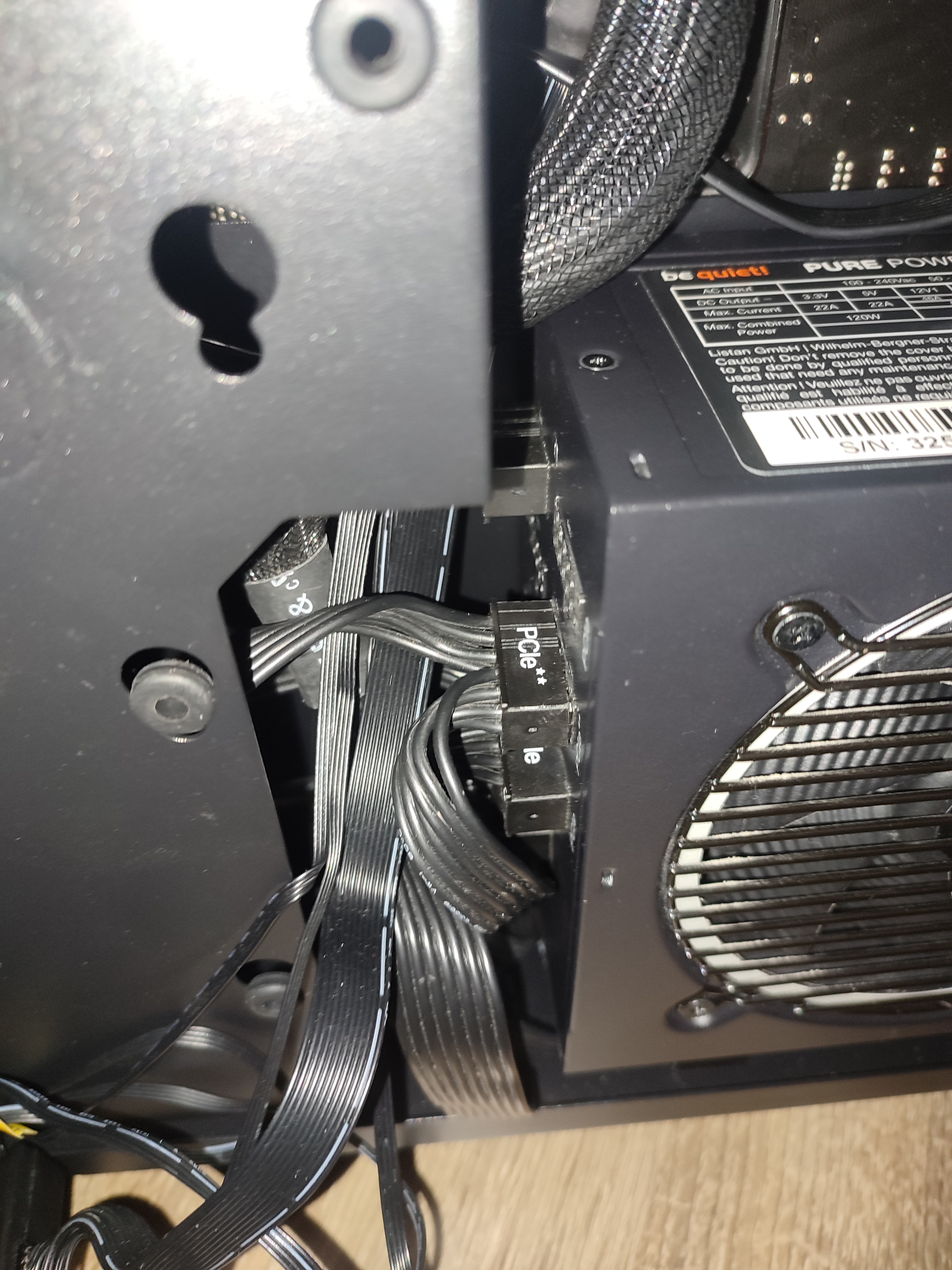

Welches Netzteil hast du genau? Ist es modular aufgebaut und hast du an dessen Verkabelung nichts verändert? Also stecken noch alle Kabel im Netzteil so wie vorher?

Ich habe das BQ Pure Power 11 FM Netzteil. Das netzteil habe ich ausgebaut und habe alle stecker nochmal auf den Richtige sitz überprüft.
Wie kann ich das netzteil bei zusammengebauten rechner überbrücken ? den 24 Pol Stecker abhziehen`?

Ich Packe mal noch ein paar aktuelle bilder Rein.
Ned Flanders schrieb:
Was ist mit den Abstandshaltern die bei zwei Löchern fehlen. Sind die an der faschen Stelle?
Die ABstandshalter waren um zusammengebauten zustand alle vorhanden und angeschraubt.
Auch im aktuellen zustand mit dem alten mainboard sind alle Schrauben eingedreht.

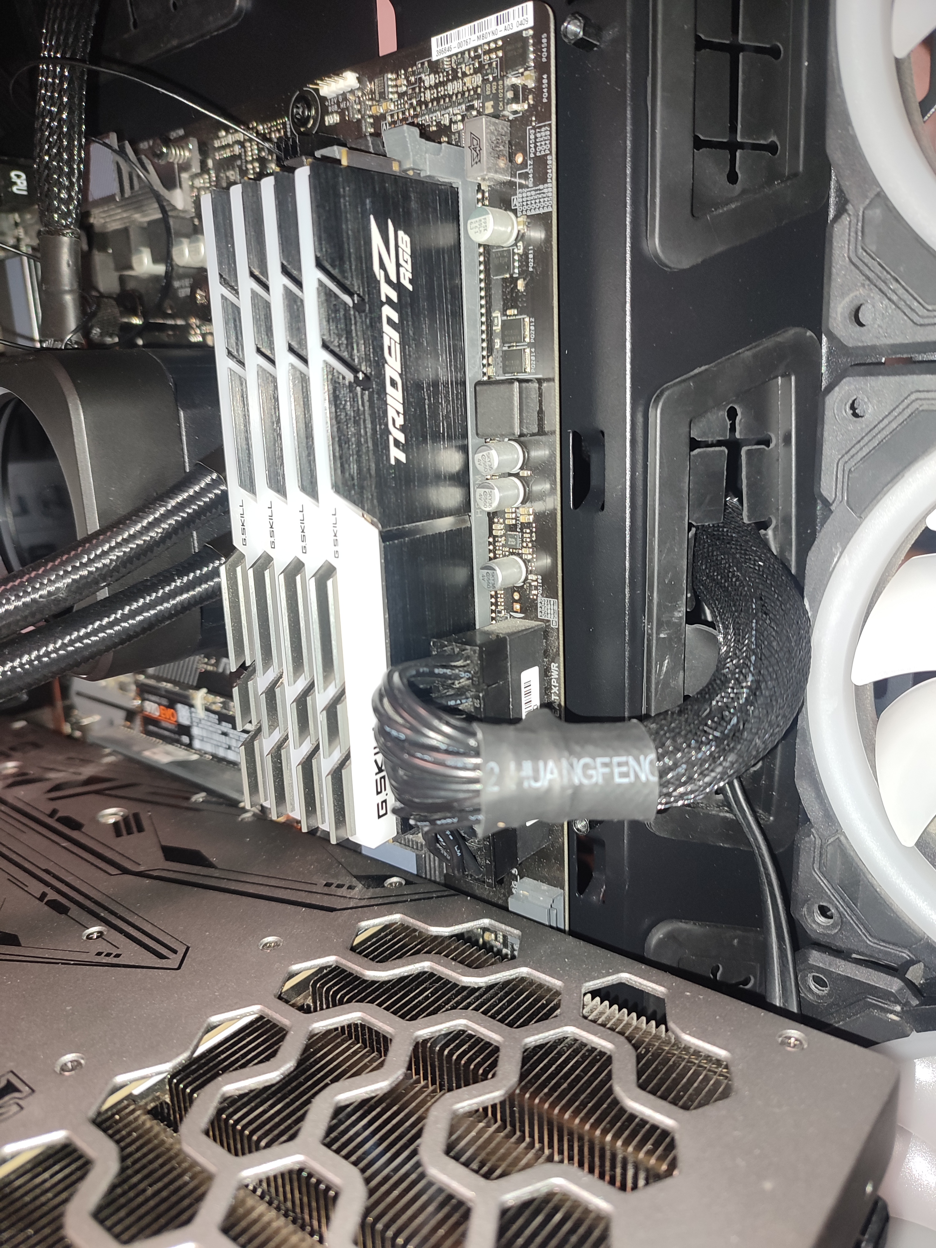

Aktuell sieht es so aus

Das geht natürlich nur, wenn du mit der Büroklammer oder anderem passenden Draht von oben die beiden entsprechenden Pins überbrücken kannst, wenn der Haupt ATX- Stecker im Mainboard eingesteckt ist.
Wenn dein System jetzt mit dem alten Board auch nicht mehr startet, dann könntest eventuell doch ein Problem mit dem Netzteil haben.
