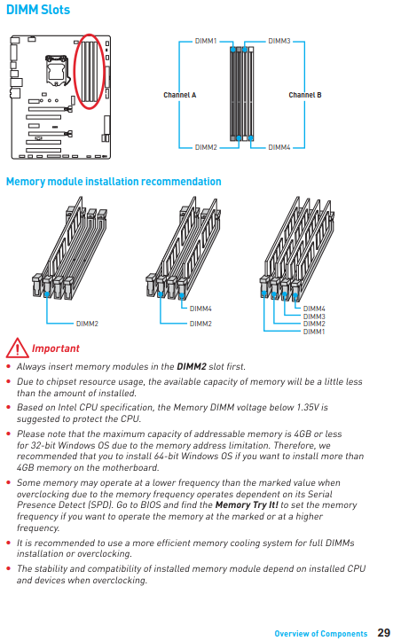

Habe auch bereits versucht nur mit 2 RAMs in DIMM2 und DIMM4 alles zu installieren, in der SATA Konfiguration ist der SATA modus auf AHCI-Modus (gibt auch keinen anderen) und habe die BIOS Ver: E7978IMS.B50 vom 23.02.2016.

Erst mal mit nur einem Riegel oder 2 Riegeln (siehe Handbuch wie gesteckt werden soll)
versuchen zu installieren.

Habe bereits mit nur einem RAM auf DIMM2 und 2 RAMs auf DIMM2 und DIMM4 versucht. Ich installiere über einen USB-Stick bzw. habe schon 3 ausprobiert. Die Windows 10-Installationsdateien sind mit dem Media Creation Tool von Microsoft erstellt worden. Habe auch schon ein paar Mal nur die SSD dran gehabt, aber das Problem tritt trotzdem immer wieder auf...
