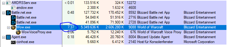

Genau geht das eigentlich nur mit dem Prozess Explorer von Sysinternals da du dir dort die Auslastung von einzelnen Threads und nicht nur von der .exe gesamt sehen kannst.
http://live.sysinternals.com/procexp.exe
Beachten musst du nur das hier eine Auslastung von 25% bei einem Vierkerner 100% auf einem Thread bedeutet.
Danke für den Input. Ich achte dann sicherlich auf den in Blau umrandeten Wert, richtig?
Nein eben nicht. Du machst einen Doppelklick auf die wow.exe und schaust dir dort den Reiter Threads an. Siehe mein Screenshot eine Seite vorher.
