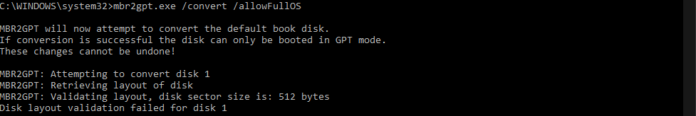

ich komme beim Update auf Win11 nicht mehr weiter. Ich muss Secure Boot im BIOS aktivieren, soweit so gut. Wenn ich auf UEFI umstelle, "fallen" mir die bekannten Laufwerke aus der Bootsequenz heraus. Somit bin ich auf die Suche nach dem Grund gegangen und bin über das mbr2gpt-Tool gestolpter. Ich hatte mich schon gefreut bis die nächste Ernüchterund eintrat:
Ich bin aktuell mit meinem Latein leider etwas am Ende. Könnt ihr mir die richtige Reihenfolge verraten bzw. ist es überhaupt möglich die Festplatte dahingehend noch anzupassen?

Ist denn die Platte noch MBR und nicht GPT? Sicher das "Disk 1" richtig ist?
Für mal das Attribut /validate bei dem mbr2gpt Tool aus. Vielleicht bekommt man dann mehr Infos.

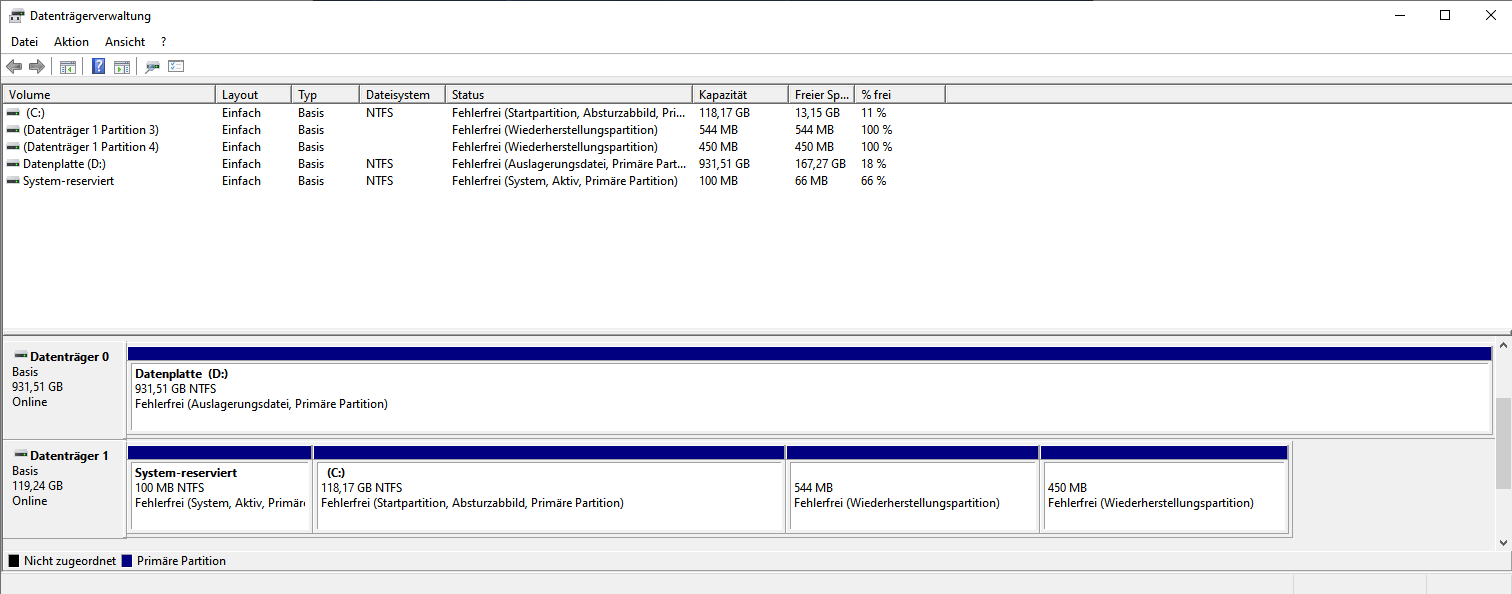

Zeige uns mal das Layout der Disks die sich im System befinden.

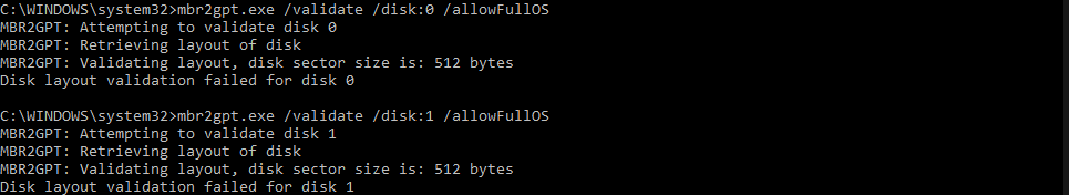

Kenne leider das Programm nicht, nie benutzt.
Ist denn die Platte MBR? Nicht, dass das gar nicht das Problem ist.
Ich hatte nachgesehen. Wenn ich keine Disk vorgebe, sucht er sich automatisch die System-Festplatte.

Entferne die letzte Wiederherstellungspartition von Datenträger 1, dann sollte das mit mbr2gpt funktionieren.

Reaktionen: s1ave77, CoMo und cranxolinho
Vielen Dank dir!
Jetzt konnte ich die mbr2gpt ausführen. Ich hoffe der Rest klappt jetzt auch :)
