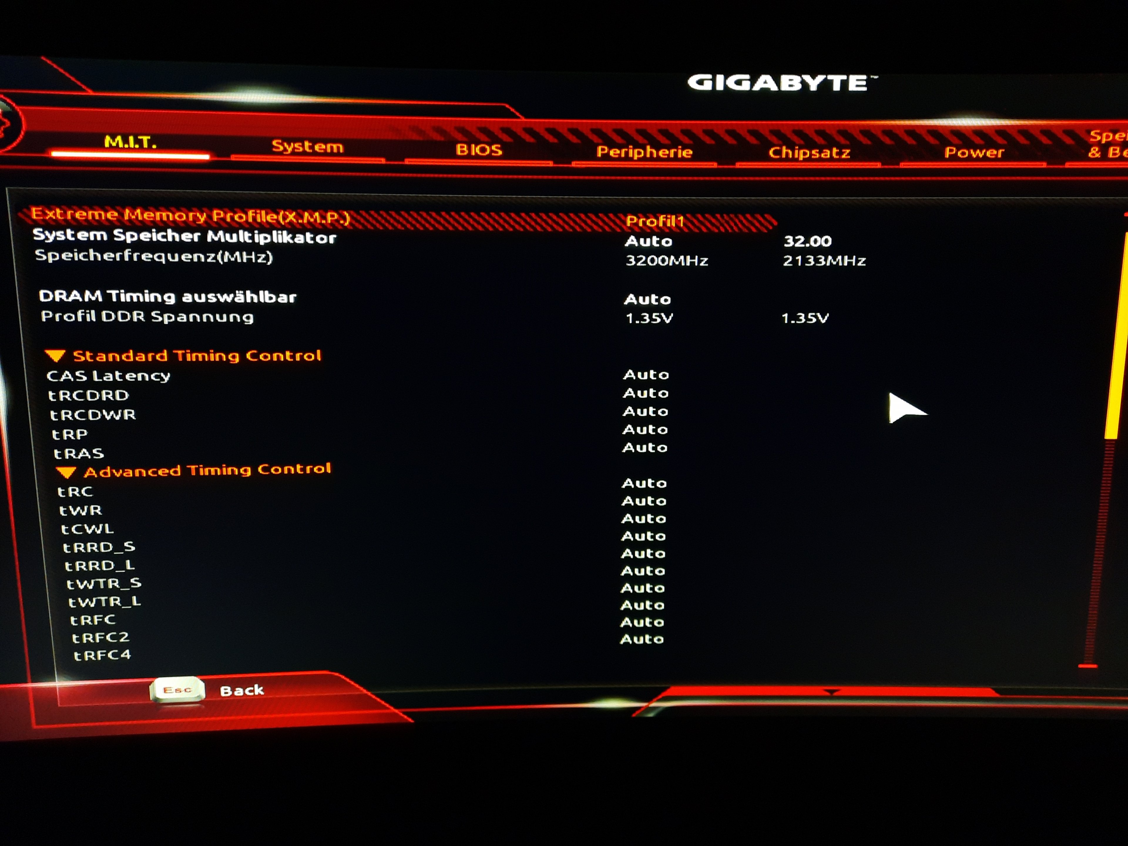

Oich habe BIOS Version F51 denn die anderen Versionen sollen ja für AMD 5000 sein, mein RAM besteht aus 2 Kit 2x8 GB.
Es ist gerade 2133 MHz bei 1.20v
Im BIOS XMP, ist da ein profile 1 wenn ich anklick! Ist es bei 3200 MHz 1.35 v
Aber kann es leider nicht manuell einstellen 🤔

Ich kann da leider nix manuell einstellen, 🙄 geht es auch im window? Oder nur im BIOS!
Timings manuell einstellen gegeben falls entschärfen, stell manuell 3200mhz ein und Voltae 1.35v,
und denn übernehme die Timings und stelle die auf 3000Mhz ohne bisschen rumzuspielen kommst nicht ggf. 1.4v auf die Ram geben, Schwächere Timings probieren

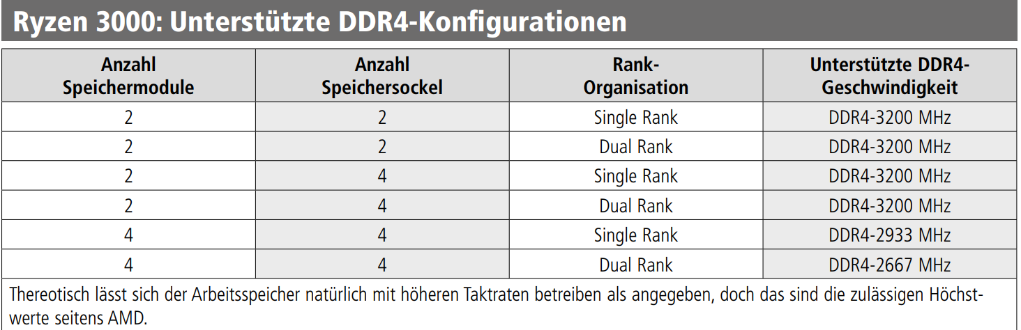

Meine Tabelle nicht gesehen? 3200 MHz ist die garantierte Unterstützung von AMD für alle Ryzen 3000.
Das bedeutet auch für alle Speichercontroller der Ryzen 3000 CPU.
Wenn RAM im XMP Profil bei 3200 MHz also nicht laufen will, ist es nicht vom Speichercontroller, sondern eher vom RAM abhängig. Und dafür sind die Hynix Module nun weniger geeignet ...
... und beim Ryzen 5000 auch weniger die Hynix + selbst immer öfters die Samsung B-Dies geeignet.
