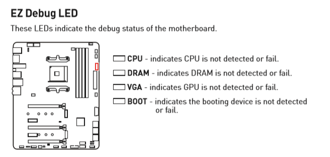

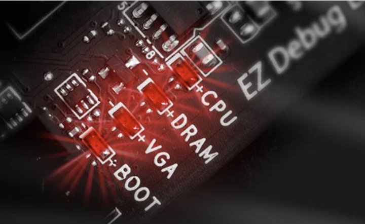

was macht eig die debug led, welche Farben leuchten?

Also, sobald ich den Power-Button drücke leuchten die LEDs von oben nach unten durch. Also leuchtet kurz CPU, dann DRAM, dann VGA, bis dann immer BOOT rot leuchten bleibt. Danach passiert auch nichts mehr.BmwM3Michi schrieb:habe eben etwas gelesen, einer schreibt, ältere Grafikkarten booten evtl nicht mit uefi,
