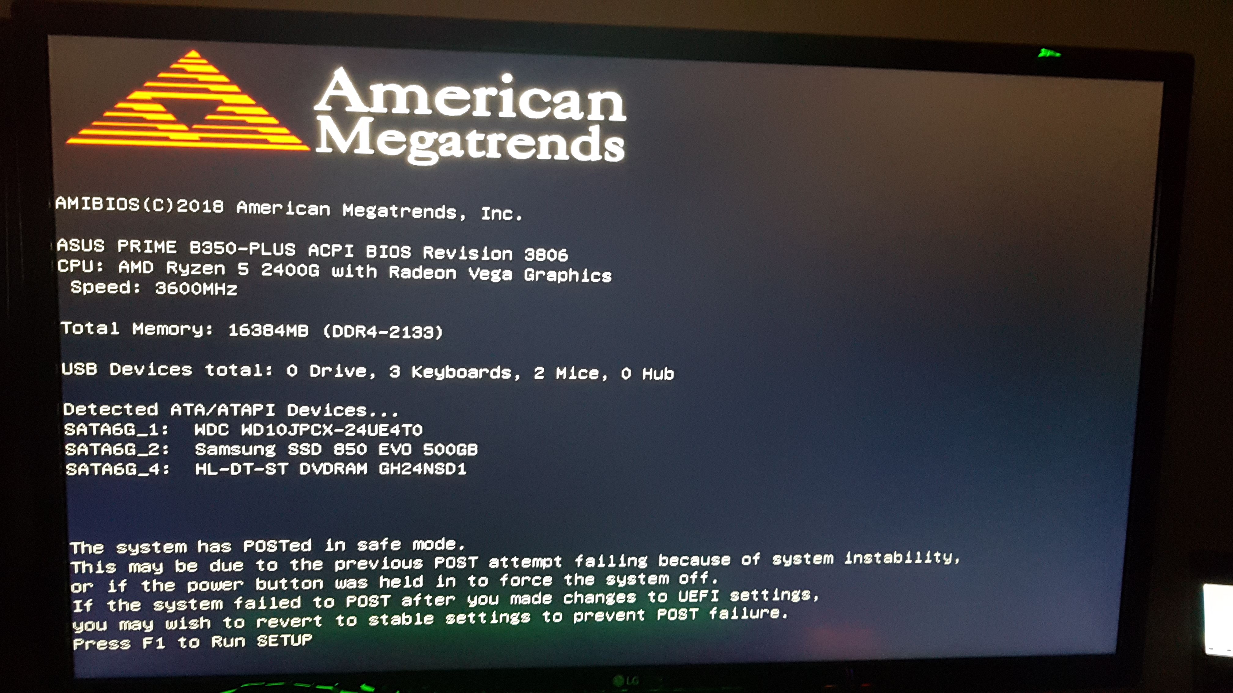

ich habe mir einen PC mit dem Asus Prime B350-Plus-Mainboard zusammengestellt und habe nun folgendes Problem:
Manchmal fährt der PC ganz wie gewünscht hoch und alles funktioniert tadellos. Manchmal jedoch fährt er ganz kurz hoch und man hört Geräusche im Innenleben, aber geht dann wieder aus, wieder an, wieder aus, wieder an und plötzlich ist da ein Bild von Asus, das es mir nur aufträgt die Taste F1 zu drücken, um ins UEFI zu kommen. Wenn ich dort bin, speichere und verlasse ich es wieder ohne Änderung und der PC startet langsam neu, aber im Betrieb funktioniert dann wieder alles.
Ein bekanntes Problem oder braucht ihr mehr Infos?
PC öffnen und schauen wo das Geräusch herkommt.
Was für Geräusche sind das (piepen, klackern,...)
Festplatte mit Crystal disk Info überprüfen.
Das erscheint, wenn ich den PC mehrfach versuchen lasse zu booten.
Gibt es eine Möglichkeit euch eine Sprach-Nachricht mit dem Geräusch zukommen zu lassen?
1. Ist das BS auf der HDD, oder der SSD?
2. Wenn das BS auf der SSD ist, ist auch der Bootmanager auf der SSD?
3. Gibt es das Problem auch ohne die HDD wenn das BS auf der SSD ist?
4. Kommst du immer sauber ins Bios wenn HDD und SSD abgestöpselt sind?
Ein Bios Update ist sicher eine gute Idee, würde es nur nicht machen wenn das Problem an der HW liegt... und dein RAM läuft mit nur 2133 was am SPD, oder an falscher Konfiguration liegt (ist aus dem Bild nicht ersichtlich).
