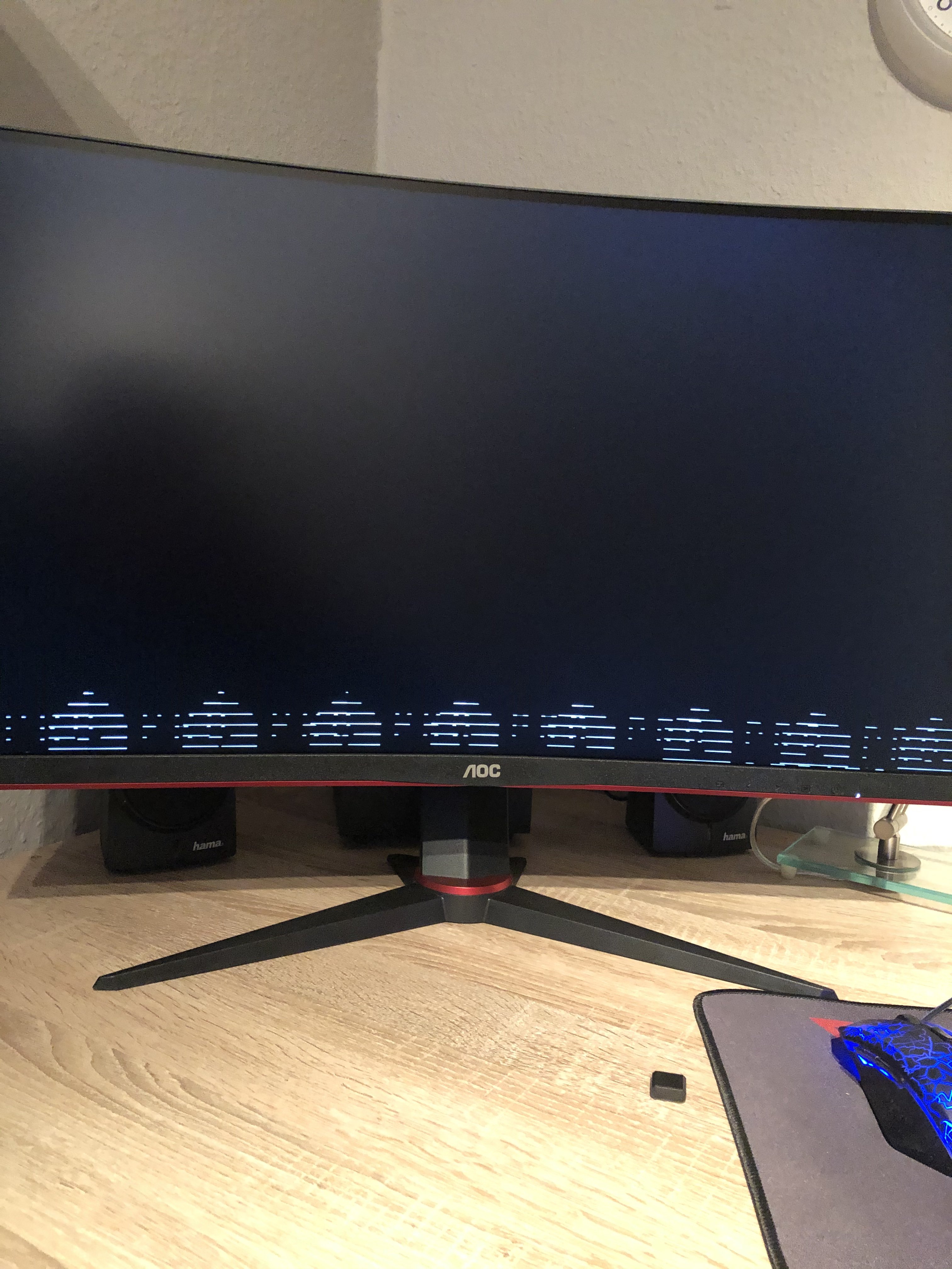

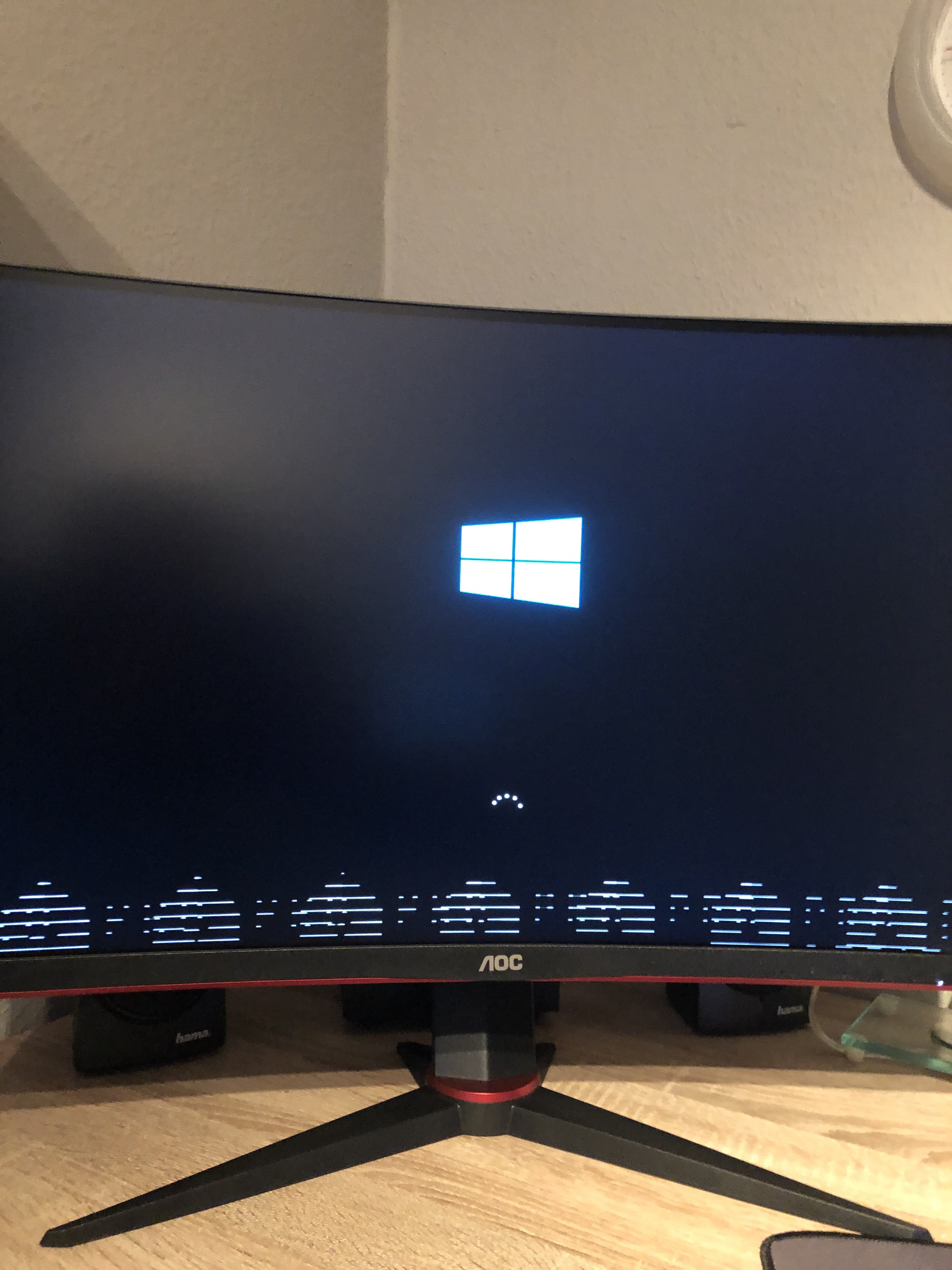

Mein neu zusammengebauter PC hängt sich beim booten jedesmal auf, Betriebssystem ist noch keins drauf, aber der Bootfähige USB Stick ist angeschlossen. Zudem hab ich so einen komischen Grafikfehler. Woran kann das liegen?

cartridge_case schrieb:
Sieht zwar nicht toll aus, sollte aber das Booten nicht verhindern. Was passiert dann?
Dann hängt sich das Laderad bei Windows auf und verharrt einfach so. Maus reagiert nicht und kann nichts machen.

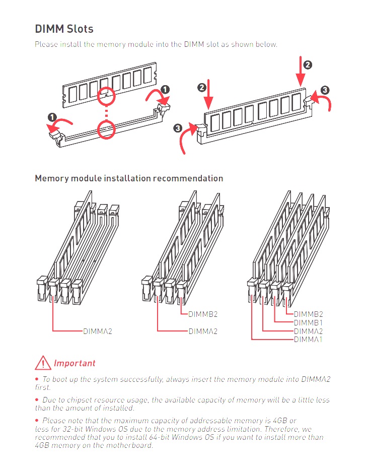

Mal eine andere Frage muss mein Dual Kit in die Slots 1 und 3 oder funktioniert auch 2 und 4?

ob 1 oder 3 oder 2 4 steht im Handbuch, die 90% der Ryzen Mainboards nehmen 2 und 4, mein damaliger Intel länger ist es her hatte 8 Speicherbänke daher schau in das Handbuch da steht es beschrieben
Es ist egal ob DDR4 oder DDR3 Ram, der Test sollte funktionieren, sollte er 1 Fehler ausspucken zeigt dies wohl auf einen Defekt des Arbeitsspeichers und dann muss der ausgetauscht werden.
Daher bei Verwendung von
1 Riegel dann in den Slot 2
bei Verwendung von 2 Riegeln in 2 & 4
Aber gehe davon aus, wenn Leute einen Computer zusammen bauen sich wenigstens das Handbuch ansehen
