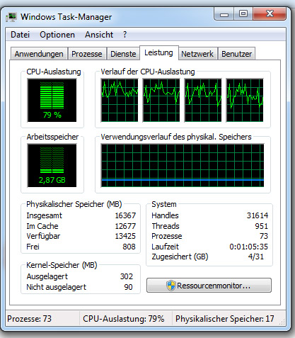

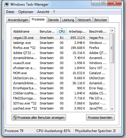

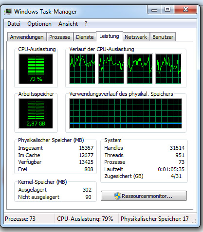

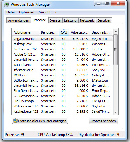

Screen vom Taskmanager beim abspielen der Videos in Sony Vegas:

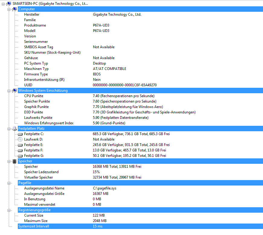

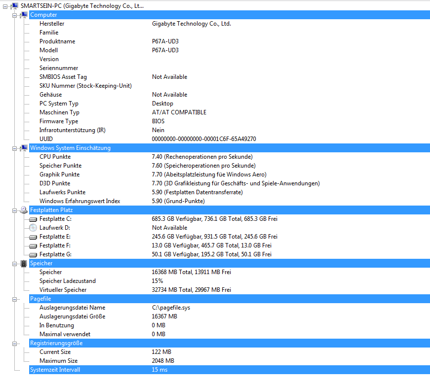

Das Board:
Gigabyte P67A-UD3

Mit den Win-Resourcenmonitor solltest du eigentlich überprüfen können, welche Komponente der Flaschenhals ist.
