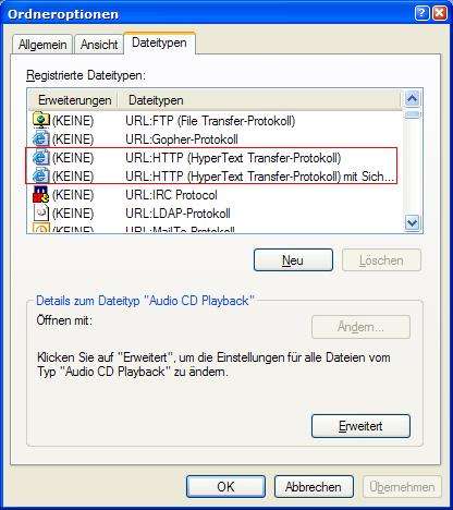

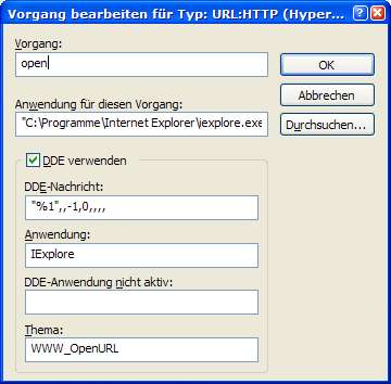

Evtl. ist der Dateityp falsch/nicht verknüpft: Arbeitsplatz | Extras | Ordneroptionen | Dateitypen
Überprüf da mal die zwei Dateitypen (s. Anhang #1) mit: Erweitert | Aktionen: open | Bearbeiten.
Da sollte in etwa das stehen, was du auf dem zweiten Anhang siehst (Anwendung für diesen Vorgang: "C:\Programme\Internet Explorer\iexplore.exe" -nohome).

Danke für den Tip. Der scheint auch der richtige zu sein, den ich habe gesehen, daß da ganz andere Verknüpfungen hinterlegt sind. Wir sind so zu sagen auf dem richtigen Weg.

Also steht bei dir unter "Anwendung für diesen Vorgang" nicht "C:\Programme\Internet Explorer\iexplore.exe" oder was ähnliches, oder welche Verknüpfungen meinst du jetzt?

Hallo
Ich habe mit den anderen Verknüpfungen gemeint, daß bei beiden andere Symbole verknüpft sind. Ich habe die auch geänadert, in so ein Explorer symbol, trotzdem bekomme ich keinen Link geöffnet.
