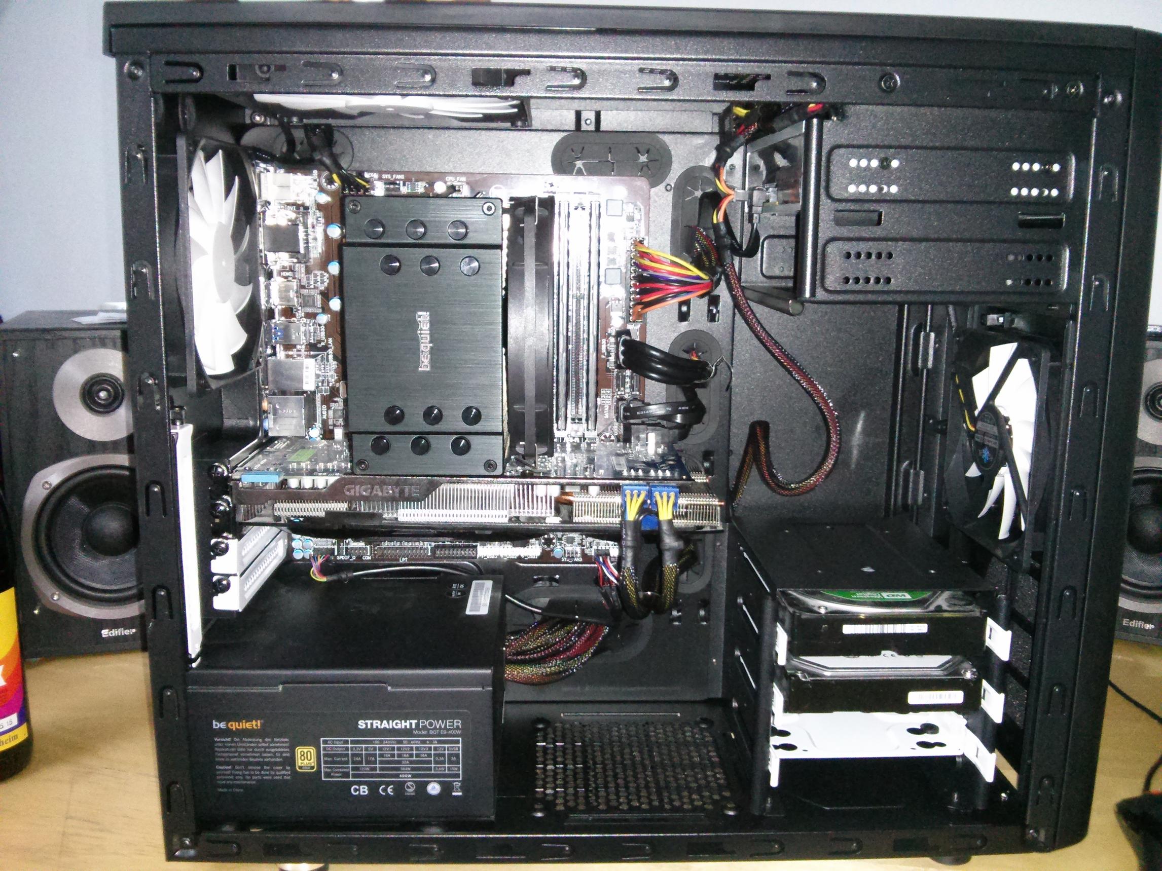

Habe jetzt alle Kabeln neu verbaut, und das Kabelmanagement meines Gehäuses benutzt. Fragen die noch übrig bleiben sind ob der Cpu Kühler richtig verbaut wurde und ob die Kabeln noch immer die Luftzuführ stören werden?
Neues Foto : http://i.imgur.com/RrIl5GK.jpg
Graka fehlt noch, wird später geliefert
Sieht man nur Kabelsalat, strahle mit ner extremen Lichtquelle besser in den neuen "PC".

Versuch erstmal den CPU Kühler korrekt zu montieren. Der Lüfter sollte an die Vorderseite und Luft nach hinten blasen. Wichtig ist auch, dass du Folien vom CPU Kühler Boden entfernst und Wärmeleitpaste verwendest.
Wenn du nicht weißt wie das geht, -> Google, Youtube Videos, FAQs hier im Forum.
Außerdem solltest du dir ein System zur Verkabelung überlegen. So wie jetzt kannst du den Rechner nicht in Betrieb nehmen, da der massive Kabelsalat den Luftstrom stark stört.
Am besten du baust erstmal das Netzteil ohne Kabel (hat Kabelmanagment also abnehmbare Kabel), Das Mainboard samt montierter CPU ,CPU Kühler und RAM, DVD Laufwerk, Festplatte, SSD und die Grafikkarte ein.
Danach steckst du das Frontpanel an das Mainboard an, im Gehäuse müsste irgendwo ein Bündel Kabel liegen, dass von der Vorderseite des Gehäuse kommt. Wie man das Frontpanel richtig verkabelt liest du im Mainboard Handbuch nach und googlest gegebenfalls.
Als nächstes verbindest du die Lüfter mit dem Mainboard und verbindest die SATA Kabel mit Mainboard und Festplatte/SSD/DVD Laufwerk.
Zum Schluss wenn alles verbaut und alles abseits der Stromversorgung verkabelt ist, widmest du dich dieser. Dabei kommen der 24Pin Stecker ans Mainboard und ein 8Pin Stecker oberhalb der CPU ans Mainboard. Danach schließt du Festplatten/Laufwerk/SSD an. Zum Schluss schließt du noch einen 8PIN VGA Stromanschluss an die Grafikkarte an.
Am Besten nutzt du das Kabelmanagment deines Gehäuses. Vielleicht ist dir aufgefallen, dass hinter dem Mainboard noch Raum ist und es mehrere gummierte Durchlässe gibt. Durch diese führst du nach und nach deine Kabel, um ein solches Chaos wie auf dem operen Bild zu vermeiden. Die Stromstecker steckst du dabei erst einmal ans Netzteil, führst sie dann direkt durch den untersten Durchlass nahe des Netzteils hinter das Mainboardtray und führst sie dann durch den jeweils nächstgelegenen Durchlass wieder zum Besteimmungsort.

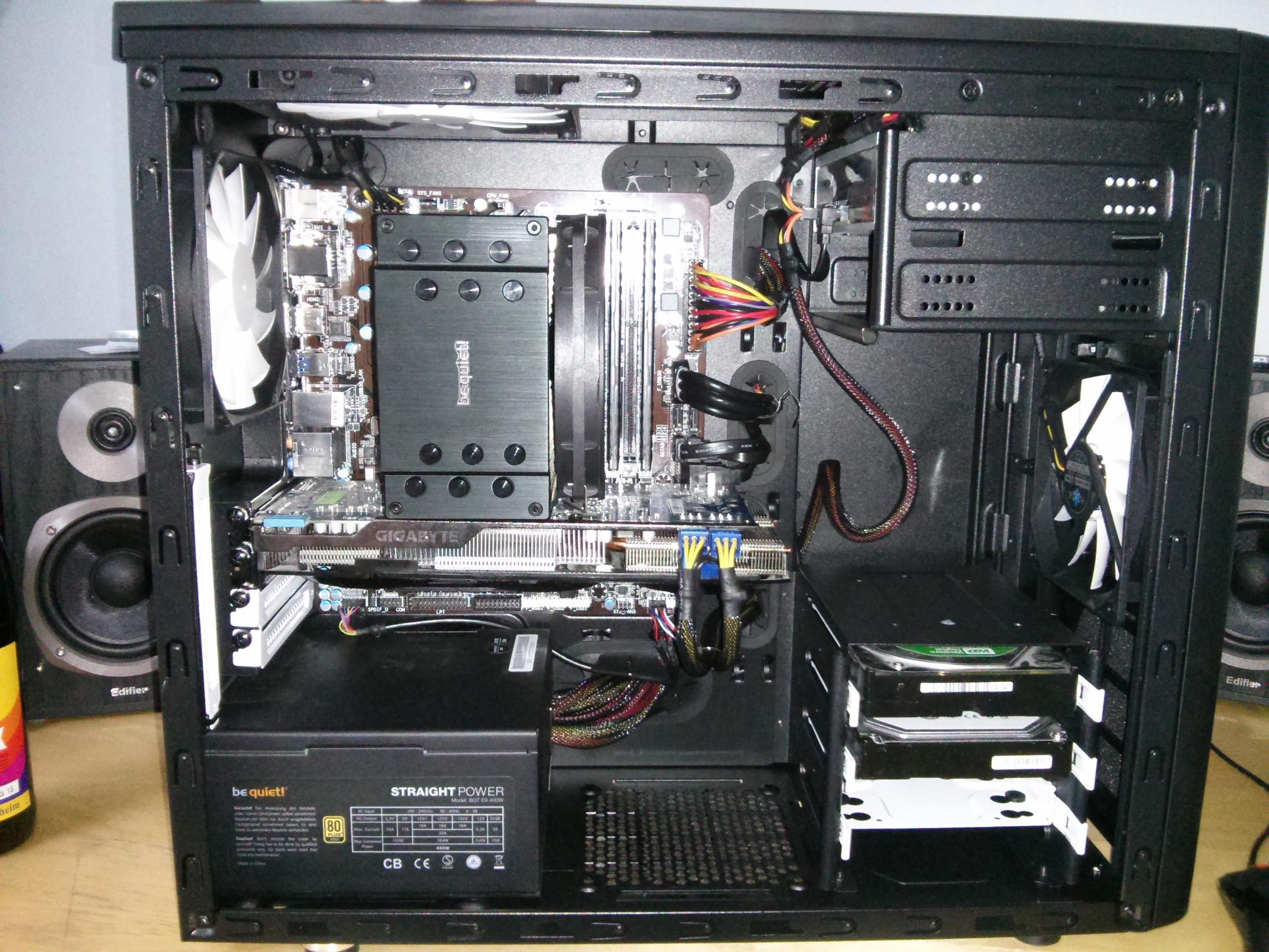

Habe jetzt alles verbaut bin der Anleitung von : Depp_Vom_Dienst gefolgt, hat mir sehr geholfen! Ist der CPU Kühler jetzt richtig verbaut und sind die Kabeln jetzt OK?
Sofern du auch Wärmeleitpaste (in der richtigen Dosierung) verwendet hast und den Lüfter des Kühlers angeschlossen hast, passt er. Gegebenenfalls solltest du noch kontrollieren, ob der Lüfter auch Richtung Gehäuserückseite bläst.
Auf den ersten Blick scheint es so, als hättest du alles wichtige angeschlossen.
Wenn du jetzt noch das Kabelmanagment des Gehäuses verwendet hättest und alles hinter der Platte auf die das Mainboard geschraubt wird (Mainboardtray), verlegt hättest, hättest du auch keinen solchen Kabelsalat.
Für einen Funktionstest des PCs musst du noch die Grafikkarte verbauen. Dazu nutzt du den obersten PCIe Slot (der oberste lange Slot). Funktioniert an sich ähnlich wie der Arbeitsspeicher Einbau auf die Kerbe achten (Kühlung der Grafikkarte zeigt normal nach unten).
Danach noch den 8PIN VGA Stromstecker anschließen und du solltest den Rechner starten können.
Ich bin mir allerdings nicht ganz sicher ob der Kabelsalat nicht eventuell mit der Grafikkarte kollidiert.

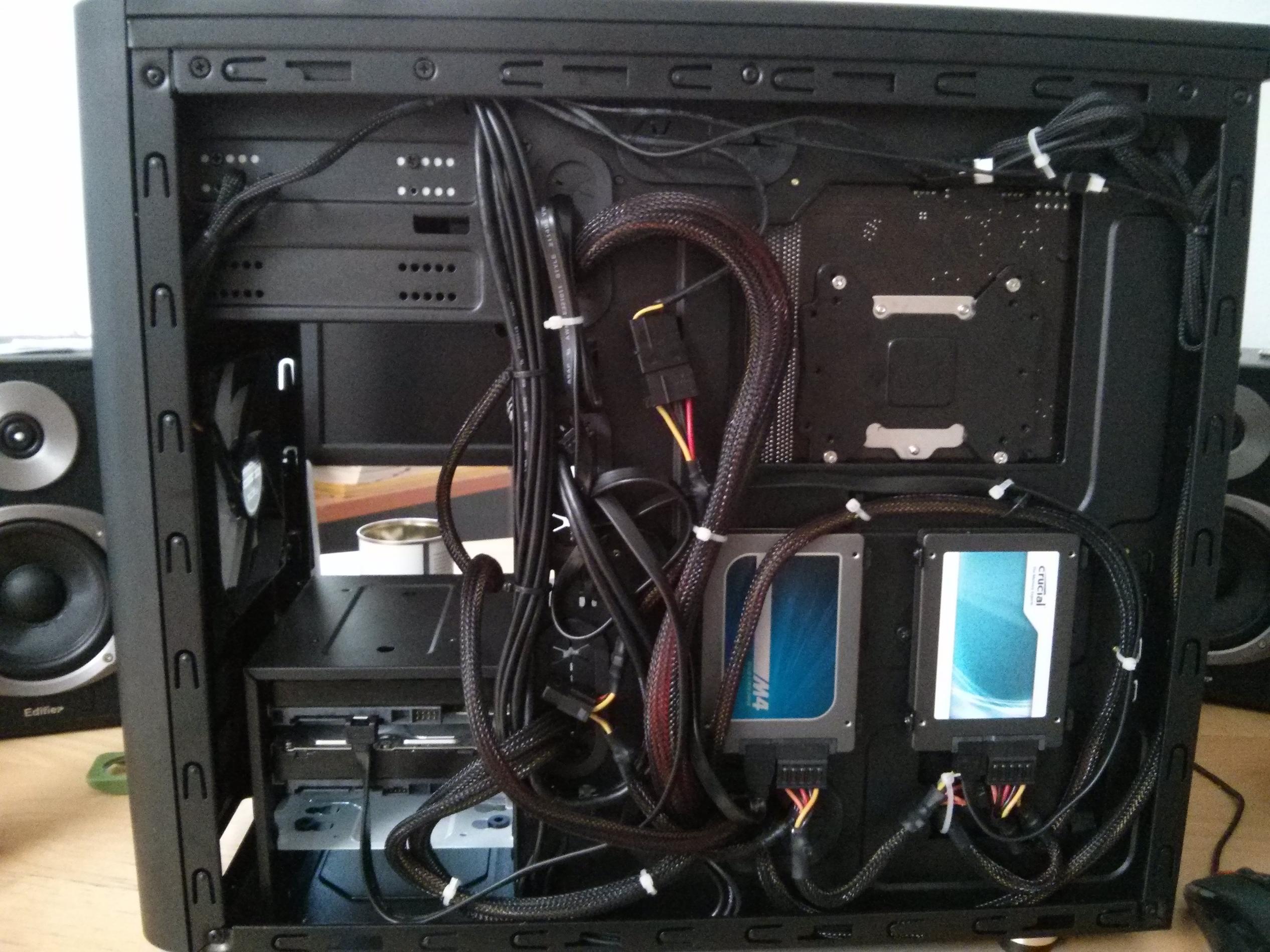

So sieht es übrigens aus, wenn man Kabelmanagment nutzt:
(Das vom DVD Laufwerk herunterhängende Kabel war nur eine Zwischenlösung, da ich einen SATA Strom Anschluss zu wenig hatte).
kusa schrieb:
Du hast zweimal das selbe Bild hochgeladen.
Habe ich schon gemerkt, die Korrektur hat dank lahmer Internetleitung aber ein wenig gedauert ;)
@TE Du hast sogar ein ATX Gehäuse und damit mehr Platz hinter Mainboardtray, die 20mm meines mATX Gehäuses waren schon eher knapp, aber selbst dort habe ich alles untergebracht (sogar noch 2 SSDs).

Schwer zu glauben, sieht eher danach aus, also ob alle Anschlüsse am Netzteil aktiviert sind bei dem Kabelsalat.
Lightning58 schrieb:
Ich behaupte mal ganz stark, die hast den 4- oder 8- Pol-CPU Stecker vom Netzteil zum Mainboard vergessen wegen Punkt 4. Auf den Bildern erkennt man sehr wenig.
Negativ, man sieht auf dem Bild ganz deutlich (wenn man nich grad nen überdrehten Kontrast im Monitor hat) das da ein Kabel am CPU-Kühler entlang nach links oben zur Zusatzstromversorgung geht.
