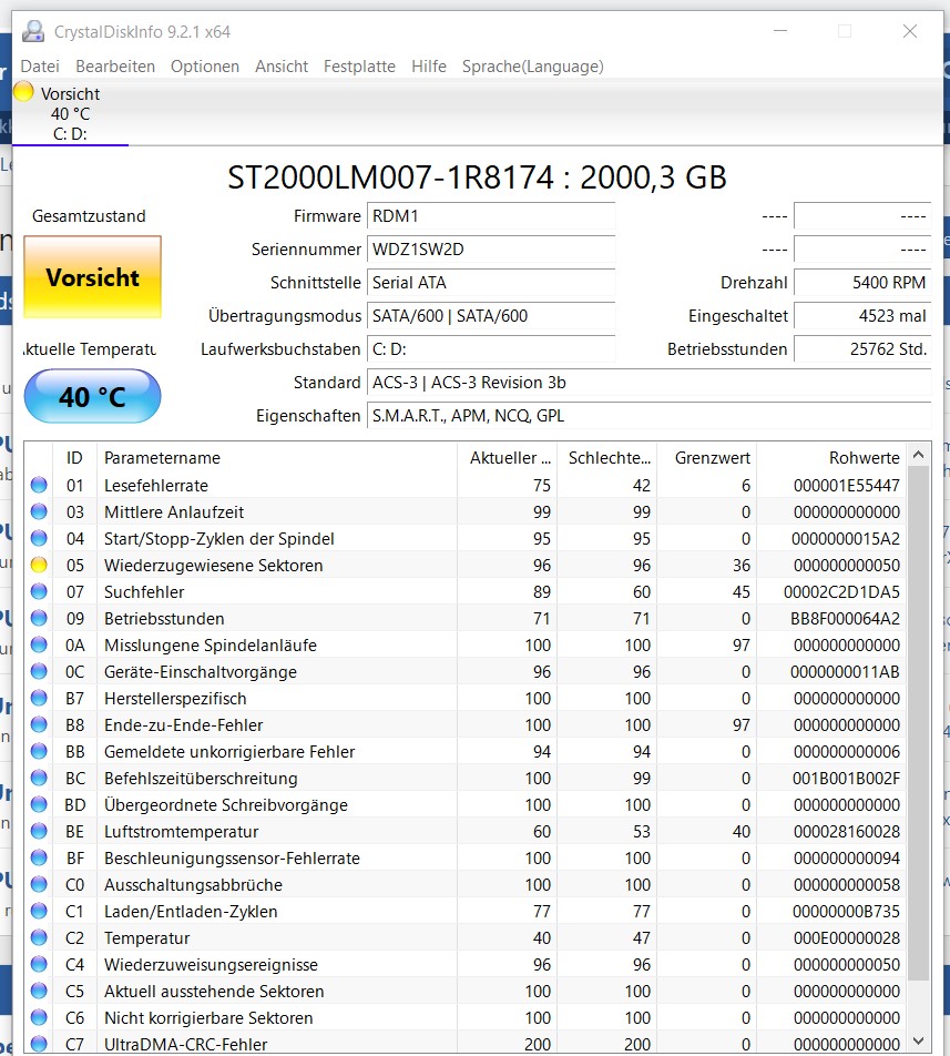

Hier die Daten der Festplatte.
Schon mal eine extrem langsame Festplatte und demnächst defekt

@Perilun
Falls du eine SSD probehalber zur Hand hast, ersetze vielleicht mal testweise deine halbdefekte HDD durch eine SSD.
Und mach bitte zuvor ein Backup von deinen Daten von der aktuellen Festplatte.

Wenn du ein Backup der Festplatte gemacht hast, dann könntest du auch mal ein Live-Linux probieren (Live-Linux von einem USB-Stick booten) und beobachten, wie sich dann dein Notebook verhält.
Wichtig:
Zuallererst machst du bitte ein Backup von den Daten deiner aktuellen Festplatte.
Danach kannst du mit allen anderen Maßnahmen "herumspielen".
Deinen Laptop kannst du schon noch weiterhin gut verwenden. Allerdings solltest du eine SSD einbauen, die wirkt gefühlt Wunder.
In zwei Jahren läuft zwar Windows 10 aus, und dein Laptop ist nicht Win11-kompatibel, aber auch dann kannst du einfach Linux drauf machen. Zum Wegwerfen ist dein Gerät viel zu schade. Noch dazu ein 17-Zöller mit Full-HD falls ich richtig nachgelesen habe.
Aktuell:
Nach dem Backup würde ich dann ein Live-Linux probieren, z. B. Linux Mint, und dann mal sehen wie sich dein Laptop verhält.
Nachdem du keine SSD zur Hand hast, hättest du eigentlich vielleicht noch eine HDD? Dann ersetze vielleicht mal testweise deine halbdefekte HDD durch eine intakte HDD.

Nun, all diejenigen Daten, die dir wichtig sind, gehören auf z. B. eine externe Festplatte kopiert, besser sogar auf noch ein weiteres Medium, z. B. in eine Cloud oder noch eine weitere Festplatte.
Hier geht es erst mal nur darum, dass du keine Daten verlieren kannst, sollte deine aktuelle Festplatte komplett versagen.
Laptop öffnen für einen Austausch deiner Festplatte, könnte vielleicht dieses Video sein:
Wartungsanleitung:
http://h10032.www1.hp.com/ctg/Manual/c05122688.pdf
Dort ab Seite 41 bezüglich Festplatte. Austausch durch SSD oder testweise durch eine andere Festplatte sollte kein Problem sein.
Und wenn der Laptop schon offen ist, dann bitte auch die BIOS-Knopfzelle ersetzen. (Seite 48)

Dann gibt es nur
  • zum PC Laden gehen und dafür zahlen
  • jemanden technisch versierten bitten dasd zu tun
  • Laptop weg werfen und neu kaufen
Weil die ist nunmal defekt, kann man auch nicht mehr retten.
