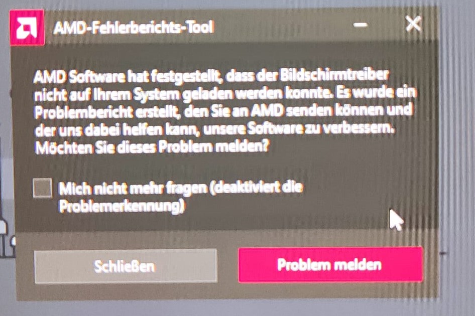

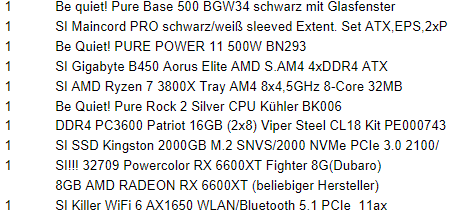

Mein PC-Build ist unten als Bild aufgeführt. Der PC ist neu und ich verstehe nicht wo das Problem herkommt. Da ich jedoch durch online Studium genötigt bin ihn täglich zu nutzen, kann ich ihn nur schwierig zurückschicken als Garantiefall. Außerdem läuft der PC perfekt, außer dieses Problem, was auch nicht immer ist.

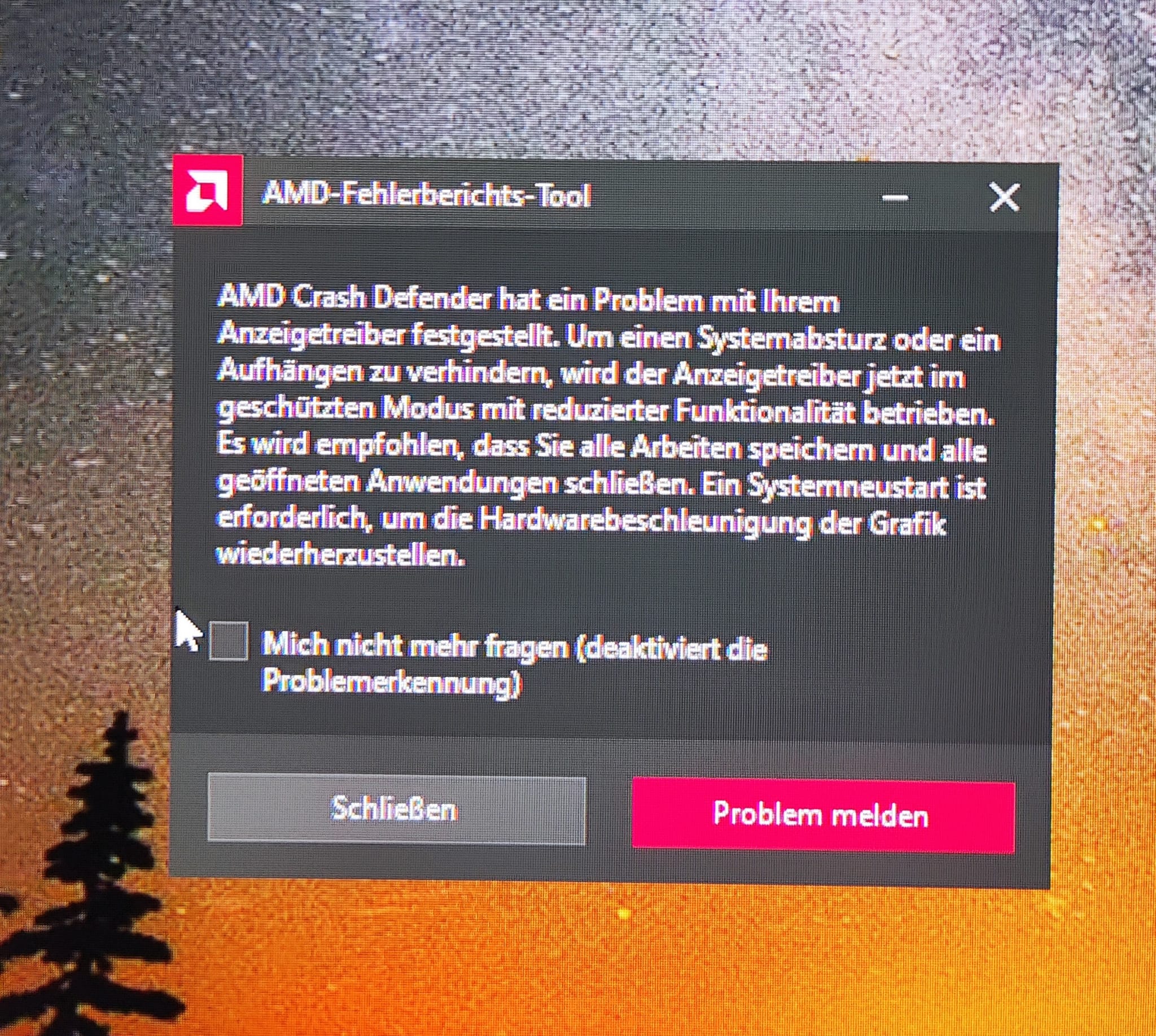

Ich starte den PC und es geht nur einer der beiden Bildschirme an. Nach einem oder zwei Neustarts gehen dann beide richtig an. Beim starten mit nur einem Bildschirm (Hauptbildschirm) kommen die unten angezeigten Probleme.
Windows neu installiert und alle Daten gelöscht.
Beide Bildschirme über DP angeschlossen (einer mit DP zu HDMI Kabel).
Einige Problem Behandlungen.

RAM sehr suboptimal
Board und CPU schon 2 Jahre alt.
Neu bei eBay Kleinanzeigen?
RAM im BIOS auf xmp stellen probieren.
Windows AMD Chipsatz Treiber installieren und den GPU Treiber.
Beides von der AMD Webseite.
Wenn das nicht hilft, die Bude kontaktieren wo die das Ding gekauft hast.
Besser vor dem Kauf einen unwissenden Kauf von Profis absegnen lassen.

Der GPU Treiber ist installiert. Wenn das Problem auftritt und ich diesen dann installiere funktionieren beide Bildschirme wieder.
Muss der Chipsatztreiber nur heruntergeladen und installiert werden?
Es war noch ein neuer GPU Treiber von vor 3 Tagen, den habe ich installiert und den Chipsatztreiber habe ich auch installiert. Ich versuche das gleich mal aus und werde den PC herunterfahren
