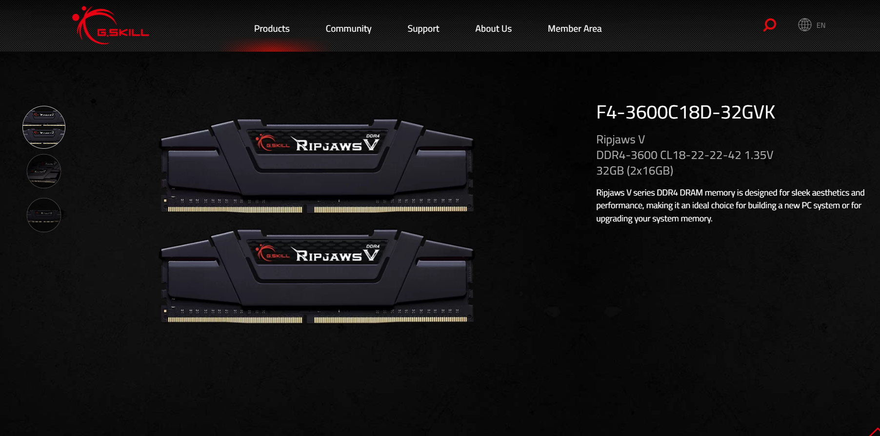

Es dürfte sich um diesen ram handeln
https://www.gskill.com/product/165/184/1536049245/F4-3200C16D-16GVRB
unwahrscheinlich der damals deutlich teuereremn trident z
https://www.gskill.com/product/165/168/1536220026/F4-3200C16D-16GTZSW
das ist deswegen vom belang weil da unetrschiedliche ramchips sind zumal zu der rx6800xt 32gb verbaut sein sollten

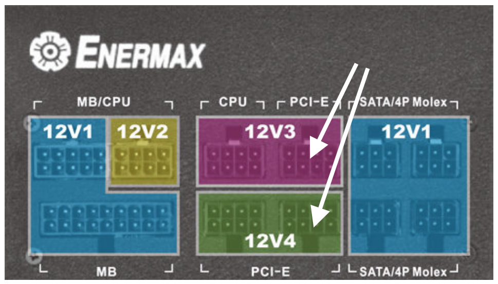

HuberM schrieb:
es ist ein 8 pin zu zwei 8 pins bei der Grafikkarte
Das ist ein Y-Kabel, was nicht zu empfehlen ist.
Bitte zwei einzelne GPU-Power-Kabel verwenden!
Beim Netzteil sollten 4x dabei sein (& an [PCI-E] am Netzteil angeschlossen werden).
Siehe hier (beim grünen Bereich wäre auch der linke Anschluss möglich):
Somit hättest Du 2x 30A für die Grafikkarte zur Verfügung.
https://www.enermaxeu.com/de/products/power-supplies/high-end/revolution-d-f/
https://www.enermax.com/de/products/revolution-d.f.-650w

Das ist mir auch aufgefallen aber es gibt kein kit in deren datenbank mit dem Namen
dazu mal das
Und bei gskil, steht
Aber es ist definitiv das kit
Wie kommst du auf DDR4-3600?
Es ist lt. Screenshot von HWiNFO64 DDR4-3200 CL16.
Such mal bei G.Skill nach "F4-3200C16D-8GVK", dann sollte sich der RAM finden lassen.
