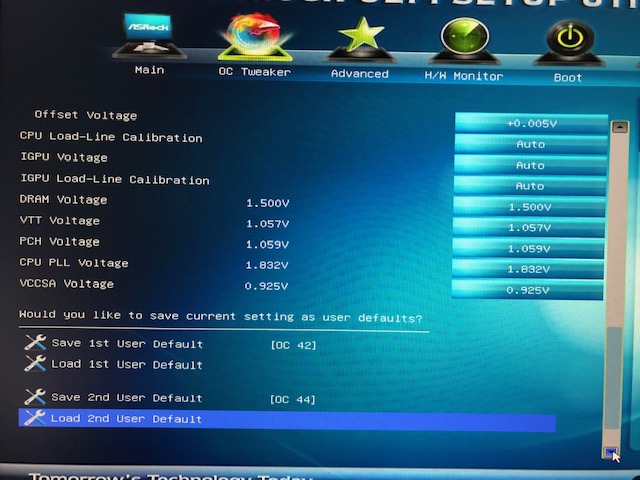

Ich verstehe einfach nicht, wieso es scheinbar gar keine Auswirkungen hat, wenn ich die Spannung erhöhe. Es wirkt als übernehme das Bios die Einstellung nicht, obwohl es bei einer Kontrolle tatsächlich so eingestellt ist.
Da ja anscheinend die 4,2Ghz bei 1,1V ausgelotet sind, müssten mit typischer Skalierung (~50mV pro 100Mhz) die 4,5Ghz zwischen 1,25 und 1,3 laufen.
Es gibt auch noch andere Spannungen, aber S1155 ist schon länger her, deswegen wärs hilfreich wenn du Bios Screenshots posten kannst.

@ruthi91: Screenshots folgen nachher.

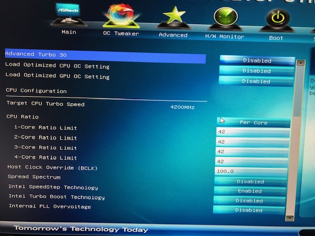

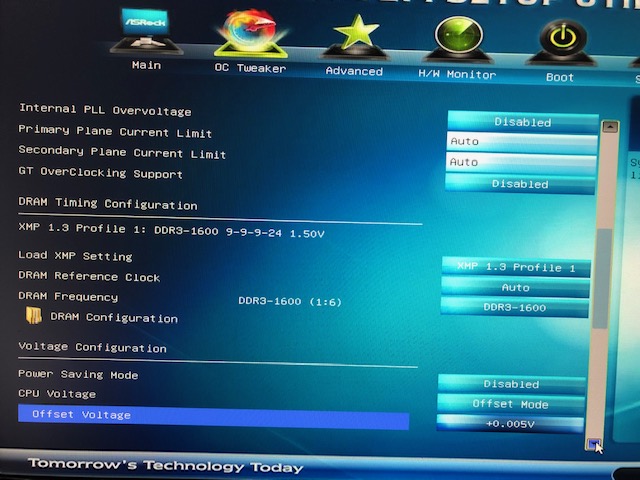

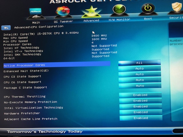

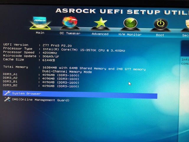

Hier die Screenshots:
