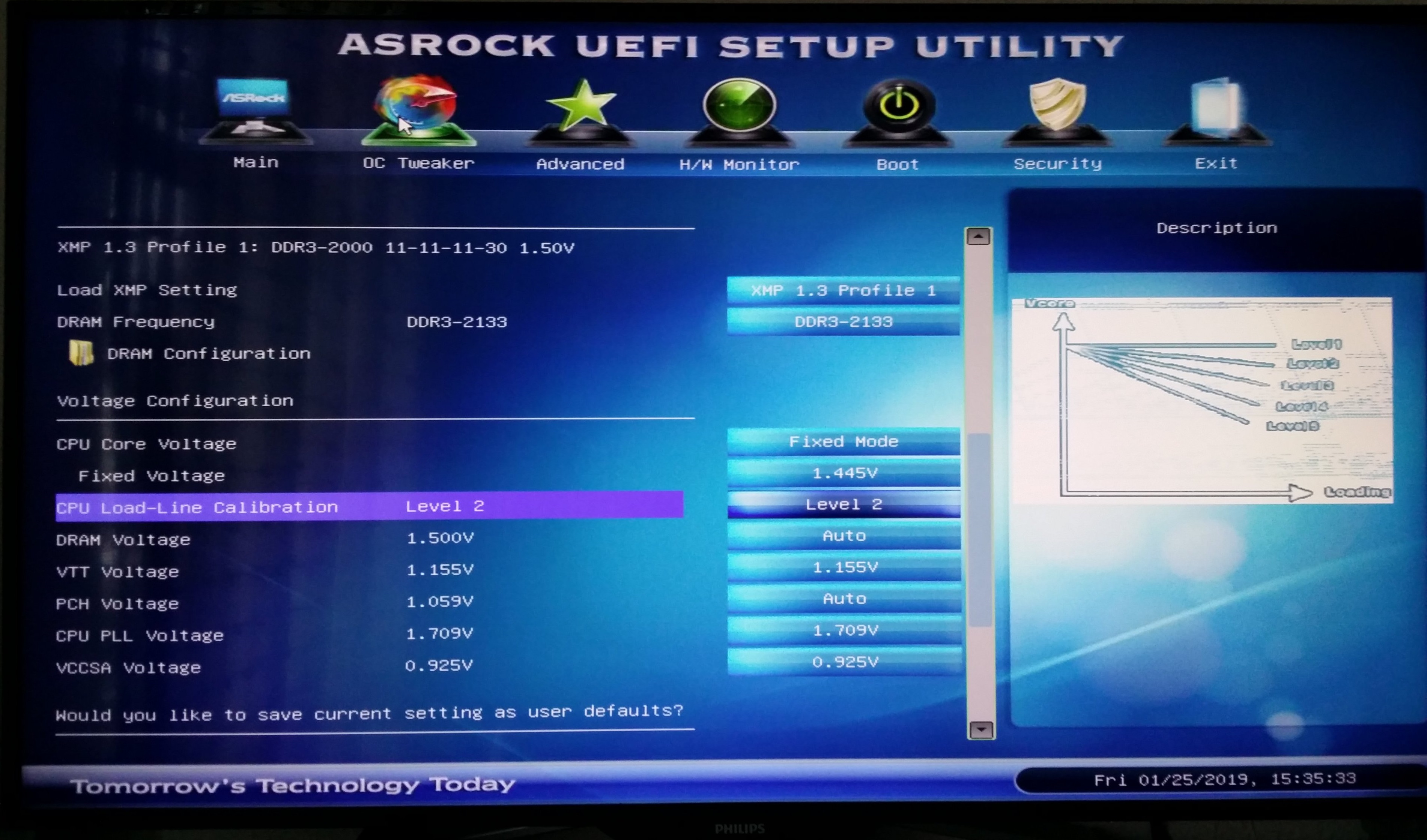

Ansonsten, falls alle Stricke reißen und das Teil wirklich nicht in Windows booten will: Versuchs mal mit manueller Spannung und mittelstarker LLC (Stufe 3). Damit erzielst du vermutlich bessere Erfolge, als mit extremen Offset-Werten.

Alternativ kannst du auch mal nur die LLC hochschrauben, da da effektiv ebenfalls eine Spannungserhöhung zu Folge hat und du keinen extrem hohen Offset wählen musst.
Kann auch gut sein, dass die CPU bereits die "Internal PLL Overvoltage" auf an benötigt ab 42/43er Multi für einen erfolgreichen Boot. Das solltest du mal probieren (meine brauchten das ab 46 bzw. 48 Multi).

LLC ist auch nützlich, man muss nur einmal verifizieren wie sich die Einstellung auswirkt (zB. Level 1 oder Level 5).
Die verschiedenen Mainboardhersteller hatten da unterschiedliche Definitionen ob Level 1 oder 5 viel LLC oder wenig bedeutet.
Bei Asrock: Stufe 5 = aus, Stuffe 1 = maximal

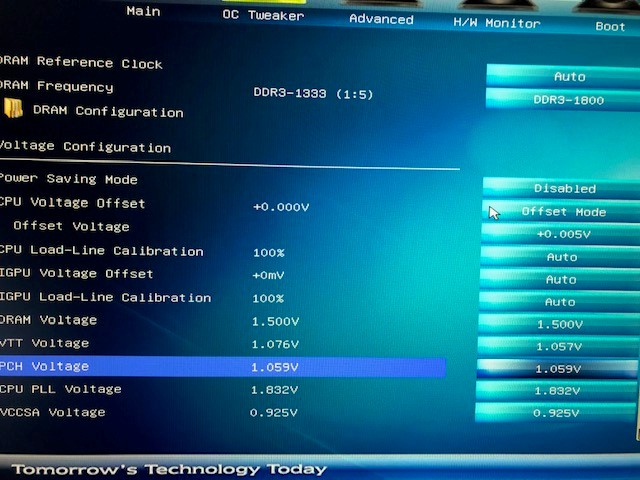

Es ist total verrückt, aber es geht wieder nicht. Ich habe heute den Noctua montiert und wollte wieder auf 4,5 GHz gehen - Pustekuchen. Es scheint wieder so als nehme das BIOS keine Änderungen an der Spannung an.
Ich habe daraufhin wieder das aktuelle BIOS installiert - gleiches Problem. Also wieder zurück zur 2.10er Version - auch kein Booten möglich bzw. Freeze nach wenigen Sekunden im Windows.
Ich habe auch die Einstellungen von @TheOpenfield probiert - keine Chance. Ich habe wieder die Probleme, die ich eingangs beschrieben habe.
Was mir aufgefallen ist: Müsste nicht in der Mitte bei Offset-Mode links davon ein Wert stehen, der aktuell genutzt wird? Ich habe schon Screens gesehen, bei denen in der Mitte etwas steht (so wie es auch darunter der Fall ist bei VTT, DRAM, ...) - bei mir steht dort nichts, siehe Screens.
Nö, da steht nichts (zumindest bei meinem Z68 Pro3 und P67 E4).

Ich hatte die Batterie auch schon im Verdacht, aber es erscheint mir nicht logisch, dass NUR die Spannungsänderungen scheinbar nicht übernommen werden. Im Bios stehen schon die Werte, auf die ich die Spannung geändert habe, aber wenn ich es denn mal ins Windows schaffe, so kann ich sehen, dass die Spannungswerte sich nicht geändert haben.
Bei einer Batterie, die den Geist aufgibt, sollten doch gar keine Änderungen übernommen werden bzw. alles wieder zurück springen, sobald der PC ausgeschaltet wird.

Würde direkt mit fixer Spannung testen, dann siehst du schnell, was Sache ist. Wie schon gesagt wurde, wäre nicht ungewöhnlich, wenn das Teil schon gut über 1,3V braucht bei 45/46 Multi, wenn die Skalierung schlecht ist.

Tatsache, ich habe eben den Jumperreset gemacht und Änderungen an der Spannung werden angenommen. Im BIOS sieht man nun auch Angaben in der Mitte - nicht nur unter Offset, sondern auch darunter (+0,000V, 100%, +0mV, 100%). Ich hänge mal ein Screen an - Multi steht da auf 42.
Auch im Windows sehe ich nun die Änderungen in CPU-Z.
Ich habe auch das neuste BIOS installiert, es liegt also nicht an der BIOS-Version.
Tausend DANK schon einmal! Nur wie verhindere ich nun, dass sich das wieder ändert?
