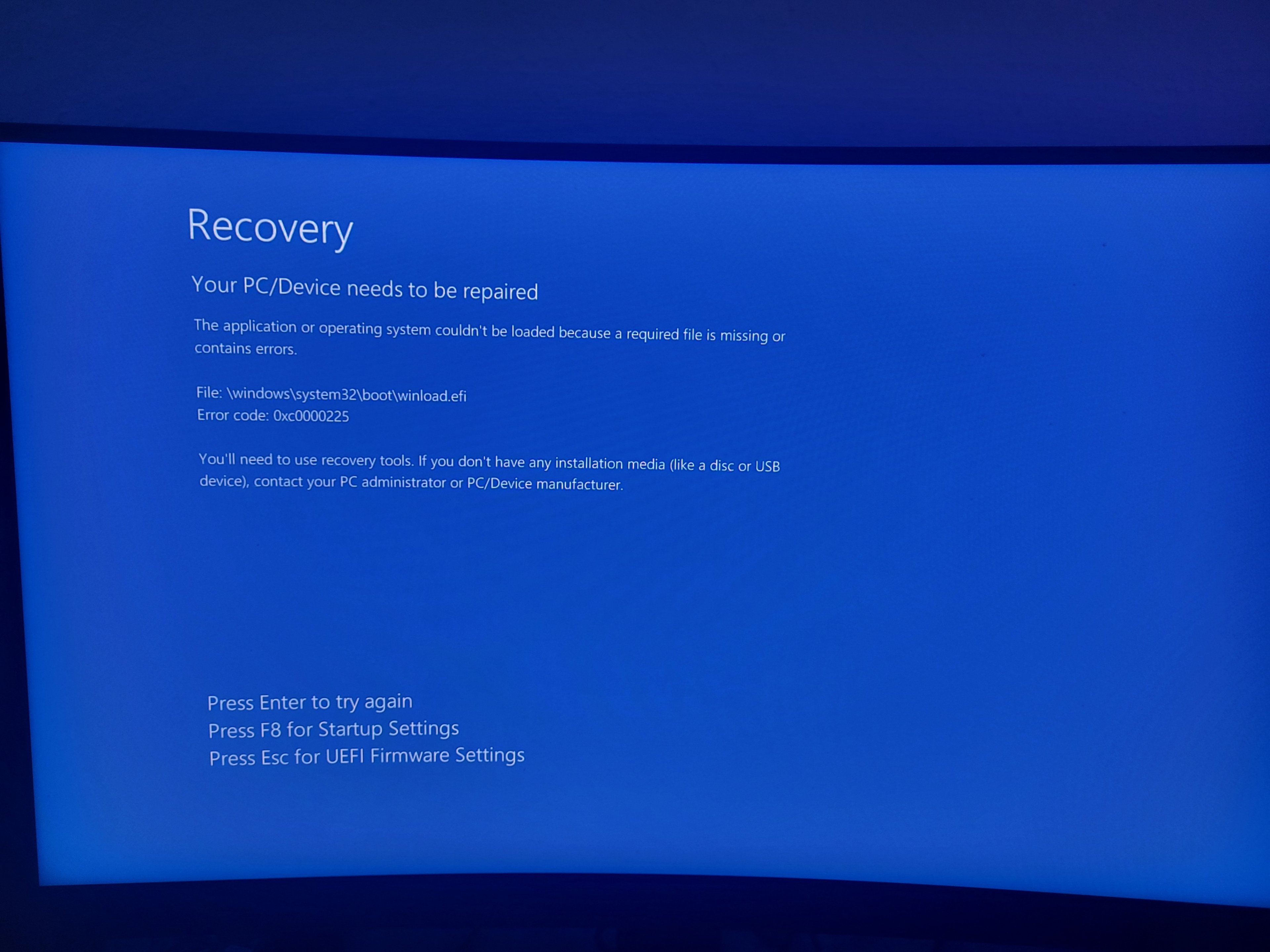

Hallo Allerseits. Habe nun heute morgen meinen ersten Pc selbst zusammengebaut. Ich wollte dann Windows 11 installieren. Dazu habe ich das windows media creation tool dann auf einen USB-Stick heruntergeladen. Als ich den nun aber in den neuen Pc eingeführt habe und den Pc gestartet habe, wurde mir folgende Meldung angezeigt. Weiß jemand woran das liegen könnte, bzw. was ich nun tun soll? Könnte es vielleicht auch an einem fehler im Zusammenbau liegen?

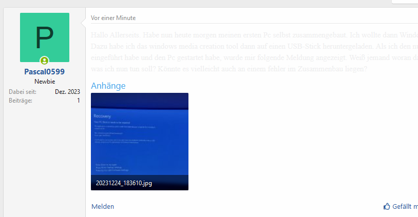

Hallo kannst du die Schriftfarbe ändern, so sieht man nichts.

Ist der verwendete Datenträger, auf dem Windows installiert werden soll, leer?

Ist das ein Datenträger auf dem noch ein Windows drauf war?

Deine Fehlermeldung koennte davon kommen das ein bereits verbauter Datentraeger gebootet wird und nicht von einem Stick von dem installiert werden soll.

War das eine neue oder gebrauchte SSD?

Hallo, sorry dass ich das nicht schon vorher gesagt habe, aber ich bin mir nicht sicher ob der Datenträger leer ist. Ich kenne mich mit dem ganzen nicht wirklich aus. Ich habe zuvor bereits versucht Windows zu installieren, als ich da aber bereits eine Fehlermeldung erhielt (Windows kann erforderliche Dateien nicht installieren, Fehler 0x8007025D), habe ich den Vorgang abgebrochen und neugestartet, woraufhin diese neue Fehlermeldung auftauchte. Wie bereits kenne ich mich mit dem Thema nicht wirklich aus, aber der Datenträger sollte eigenltich leer sein, es sei denn ich habe den Vorgang nicht ordnungsgemäß abgebrochen oder so etwas in der Art.
Ich kenne mich mit dem ganzen Thema leider wirklich nicht gut aus, aber ich glaube ich habe den Stick richtig erstellt und nicht nur auf den Stick kopiert. Was könnte ich aber gegen diese Fehlermeldung tuen?

Beginne von vorne, sollte der Fehler, bei der Installation wieder auftauchen, kannst du, mit sehr hoher Wahrscheinlichkeit, von defekter Hardware ausgehen.

Sicherstellen das Du auch von dem Stick bootest.
Also beim booten weit bevor der Windows Kreisel kommt auf die Taste haemmern die die Auswahl der Bootdatentraeger hochbringt. Bei mir ist es F12. Andere haben andere F-Keys.
Was fuer ein Mainboard und von wem?

Bitte boote vom Stick (Bootreihenfolge im BIOS anpassen oder das Bootmenu mit F11/F12 oder was nötig ist bei deiner unbekannten Hardware) und dann alles löschen und "weiter" klicken. Sag uns wie weit du da kommst.
