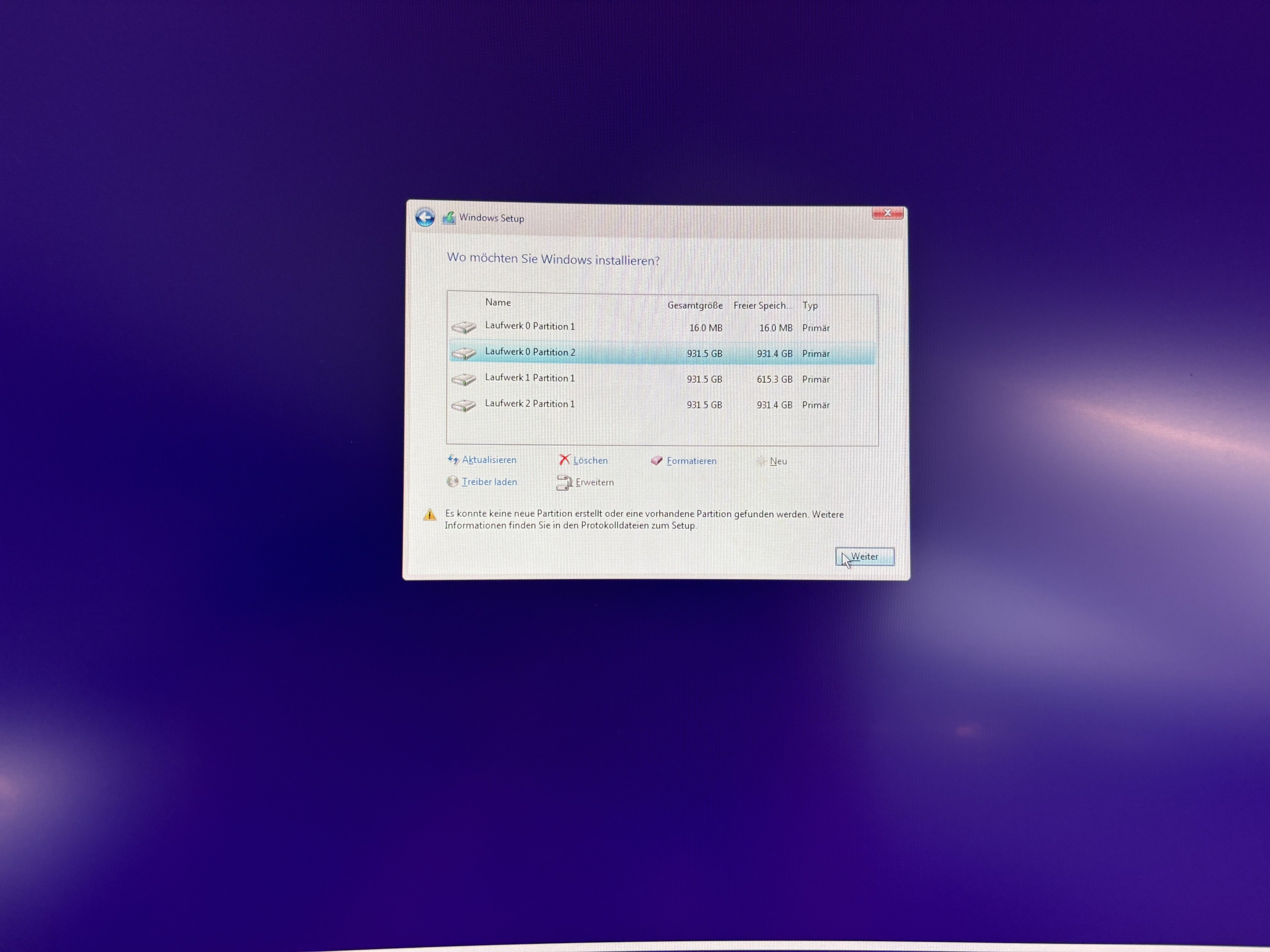

Habe mir einen Pc zusammengebaut und wollte nun vom USB Stick auf eine nvme Festplatte Windows 11 installieren.
Kam bereits schon mal einen Schritt weiter und hatte bereits Windows einmal gestartet. Allerdings ich nach dem neustarten nicht mehr zurĂŒck zum Desktop.

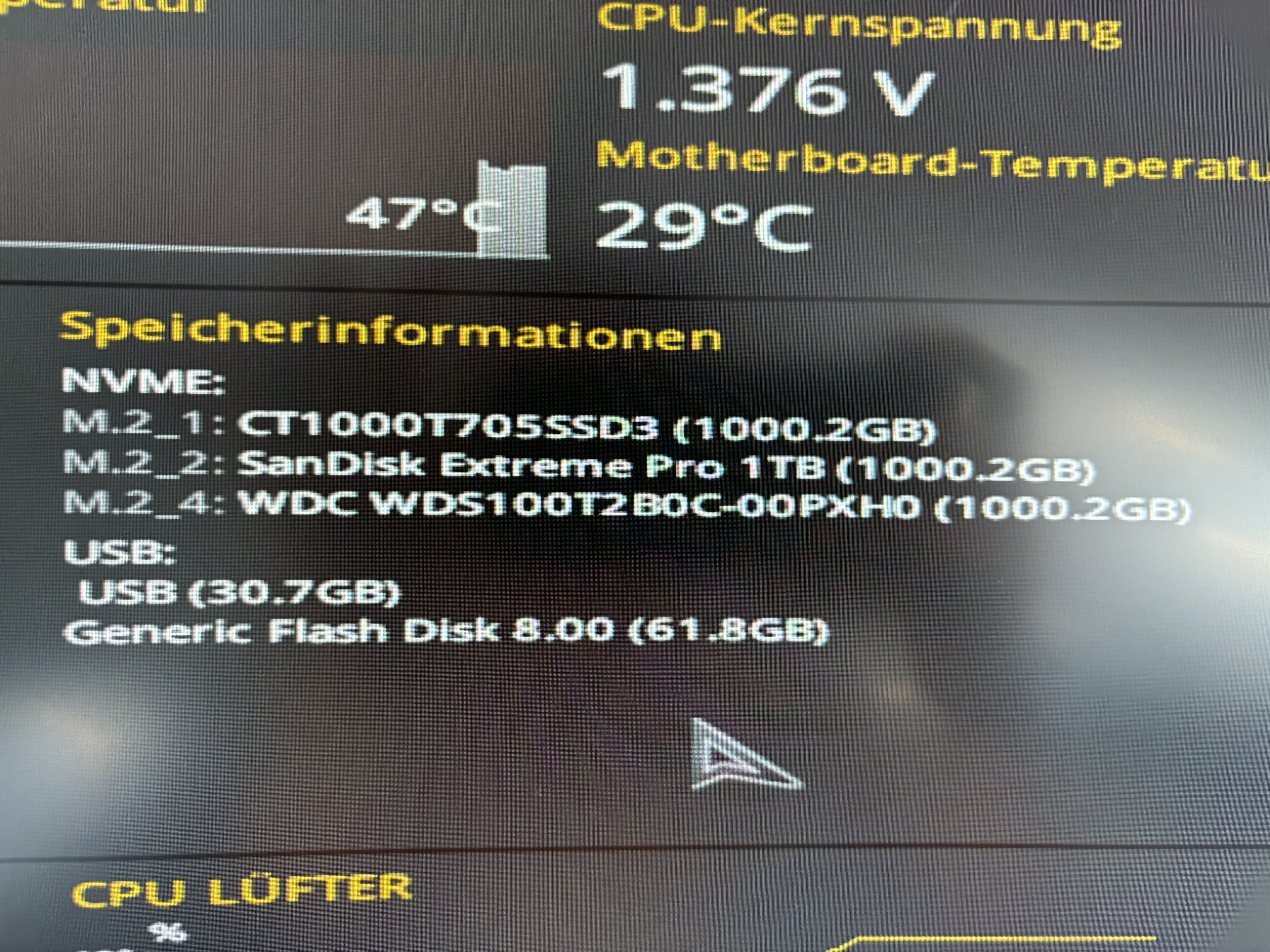

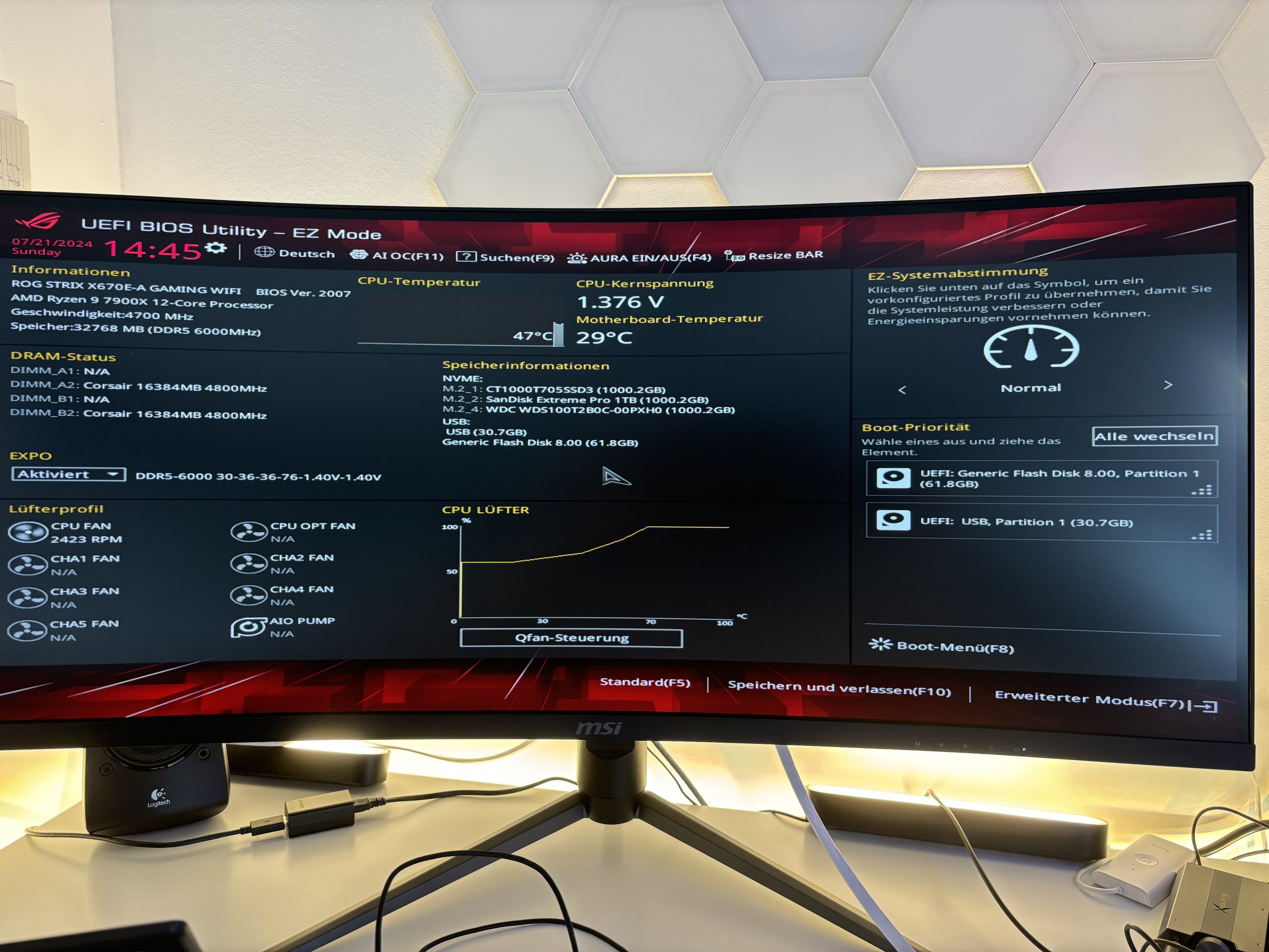

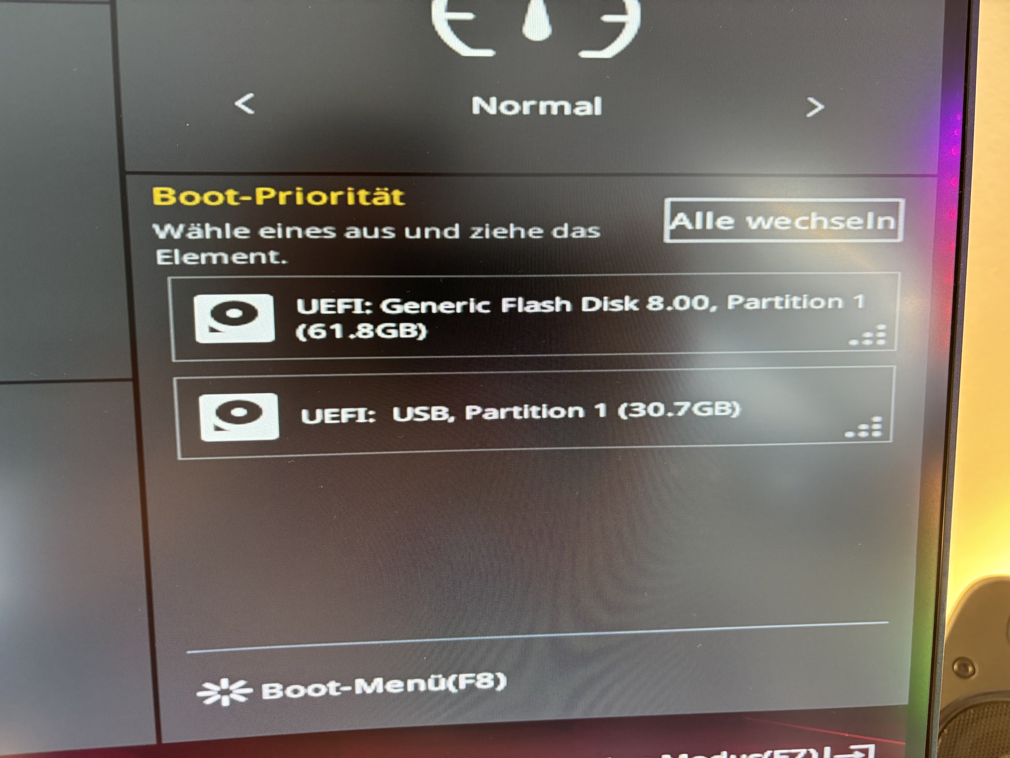

Habe an die boot prio gedacht und versucht dies umzustellen. Es wurden mir allerdings meine 3 nvme nicht angezeigt. CSM aktiviert und dann Boot Reihenfolge angepasst. Allerdings konnte er nicht von der Windows Festplatte booten.
Dann gedacht mach alles nochmal neu. Evtl lag es am csm. Daher nun deaktiviert. Lediglich der usb Stick ist sichtbar von dem ich aus Windows installieren möchte.
Allerdings sind meine mvme Festplatten nicht erkennbar sodass ich die bootreihenfolge nicht einstellen kann.
Denn im Anschluss komme ich
Und komme nun ĂŒber den Punkt es konnte keine neue Partition erstellt werden nicht drĂŒber hinaus. Evtl bios falsch eingestellt? Muss ich was beachten? Was mach ich falsch?

In Bild 1 musst du alles löschen, dann klappts.
In Bild 1 musst du Laufwerk 0 Partition 1 und 2 löschen.
GeÀndert dank des Hinweises von @cartridge_case in #43
Hatte nicht aufgepasst, dass da mehrere Laufwerke sind.

Christopher1890 schrieb:
Das muss deaktiviert sein.
Naja, du musst die Partitionen, die es da gibt auch wieder alle löschen, damit darauf dann Windows neue anlegt und sich installiert.
Jenachdem wo Windows drauf soll, ob auf Laufwerk 0, 1 oder 2, die Partition wÀhlen und auf löschen klicken und dann den freien Speicher wÀhlen und auf weiter klicken.

Bitte nicht alles löschen! Das sind verschiedene DatentrÀger!

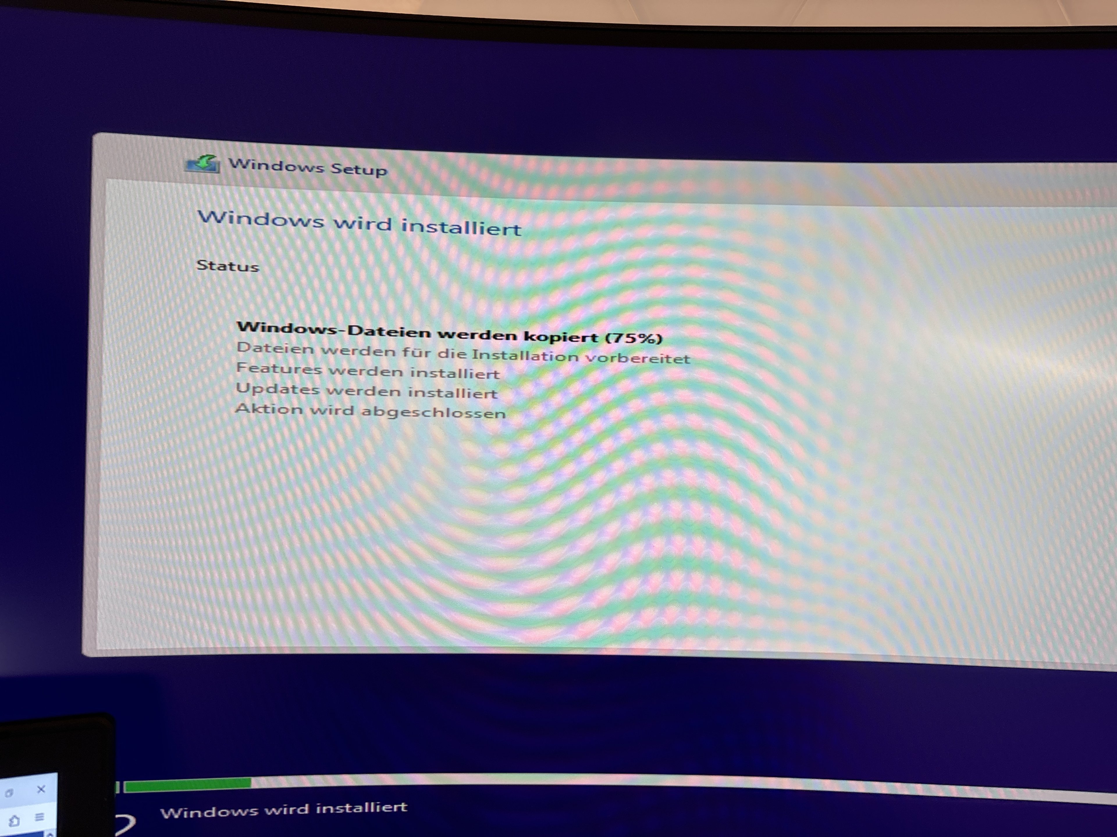

Csm aktiviert oder deaktiviert?
Glaube er macht es jetzt allerdings csm aktiviert.
wÀre nicht schlimm wenn alle Platten leer sind. Er installiert jetzt allerdings Windows unter csm aktiviert.
Sicherlich nicht, denn win11 unterstĂŒtzt den alten CSM Mode nicht mehr.
Du bootest da gerade im UEFI mode.

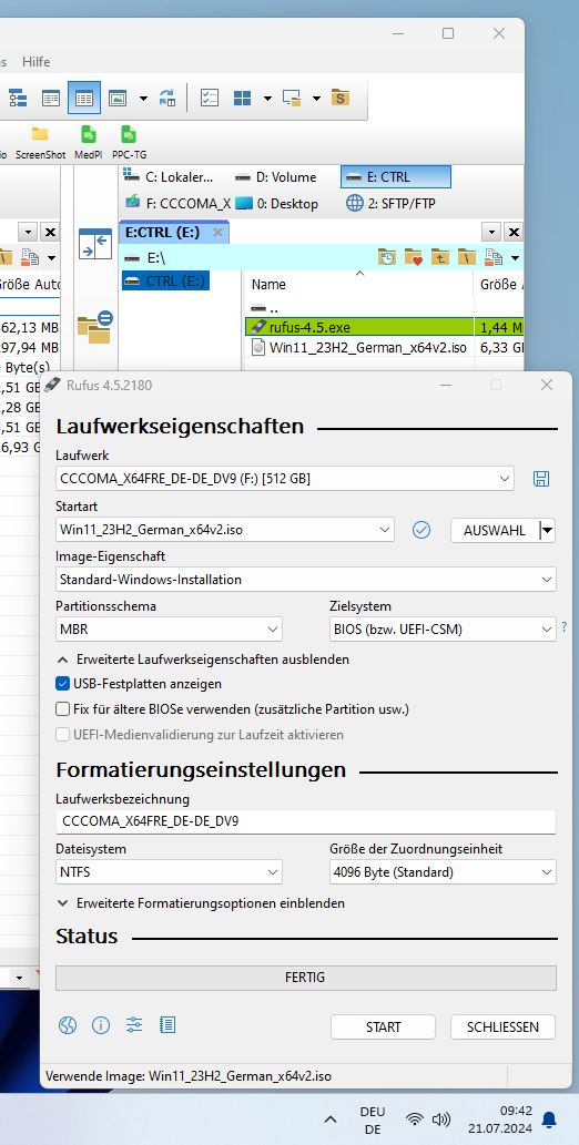

Wieso nicht?
Ich muss bei meinem Windows 11 CSM aktivieren, damit ich Linux-Mint auf eine GPT formatierte SSD installieren kann. Nach der Installation deaktiviere ich CSM wieder.

bisy schrieb:
Na da versuch mal win11 im CSM zu installieren, es geht nicht.
Also gerade getestet. CSM im Bios aktiviert.
Den Stick mit Win11_23H2_German_x64v2 und Rufus 4.5 erstellt, versucht zu installieren.
Es klappt.

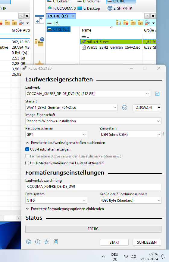

Den Stick mit Rufus und MBR erstellt, klappt auch.

Kack Tipp. Er muss ja nicht beide Laufwerke löschen.
Und wegen Backups: Löschst du grundlos deine Laufwerke und stellst die Backups wieder her?

Ändert aber nichts daran, das die Aussage von @Ponderosa falsch ist, dass du alles löschen "musst".
Von MĂŒssen kann hier keine Rede sein.
Aber wenn Leute auf IrrtĂŒmer hingewiesen werden, tun sie oft alles um es schön zu reden anstatt eine Unachtsamkeit einzugestehen.
