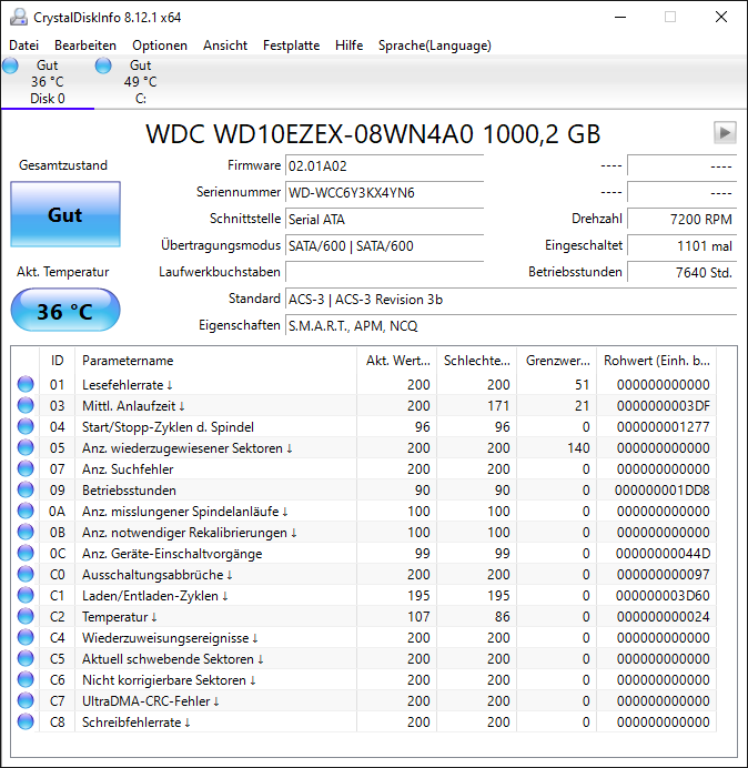

Das Problem ist aber, dass ich ja nur die Windows 8.1 CD habe und von dort aus neu installiert habe, dann habe ich mir das Update von Win 10 virtuell gezogen und seitdem macht er Faxen und startet nicht direkt. Ein weiteres Problem ist, dass ich CHKDSK durchgelaufen habe und er 5 fehlerhafte Sektoren auf meiner Festplatte findet, die er immer versucht zu reparieren , die aber nicht repariert werden können und jedesmal neu auftauchen. Spricht das dann für einen Festplattendefekt? Er zeigt mir zwar an, dass die Fehler behoben wurden, sind sie jedoch beim erneuten Ausführen immernoch da. Als nur Win 8 drauf war, startete er ohne Probleme direkt.
Du dürftest in der Tat das Übel ausgemacht haben: die Festplatte.
Daten retten! Wenn HDD ein Testtool vom Hersteller ansetzen; besser eine SSD kaufen… …und wenn die Datenvolumina des hergeben ein Klonen versuchen (evtl. Nutzdaten auslagern und dann klonen).

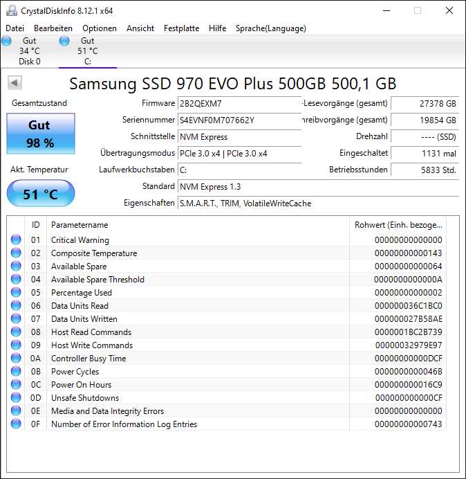

Und diese NVMe-SSD ist genau der Datenträger, um den es geht, auf dem Windows installiert ist?
Ja, das Andere ist einfach nur eine HDD, die zurzeit (durchs neu Aufsetzen) komplett leer ist, da waren nur ein paar Spiele drauf.
Ach und Laufwerkbuchstaben hab ich noch nicht zugewiesen, da wie gesagt frisch installiert. Liegt es jetzt an der Platte oder eher an der Software?
Was könnte es denn dann noch sein? Wie gesagt CHKDSK findet 5 Parts, die fehlerhaft sind, versucht die auch zu reparieren, aber scheitert jedesmal.
