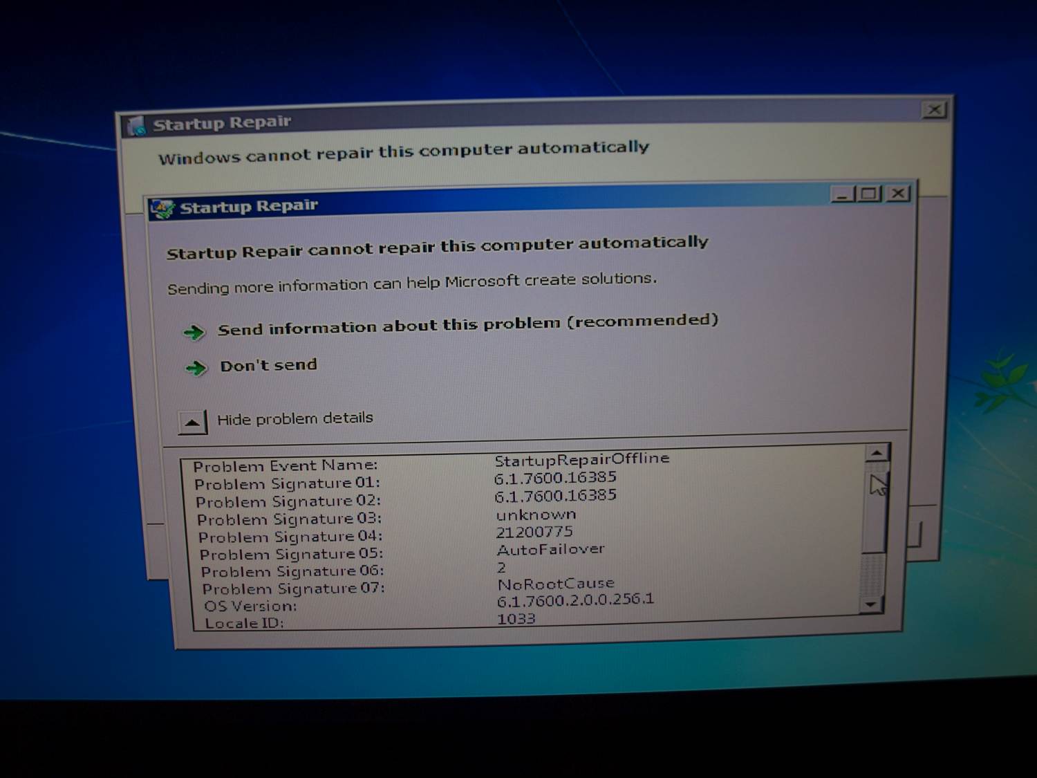

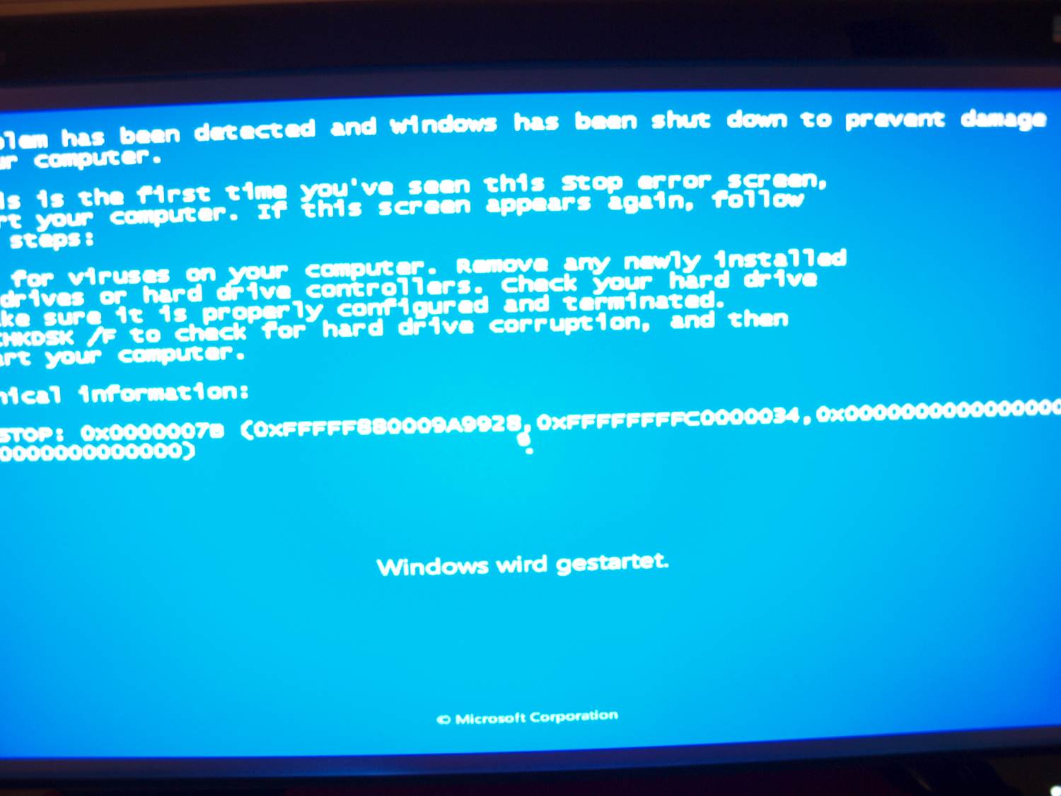

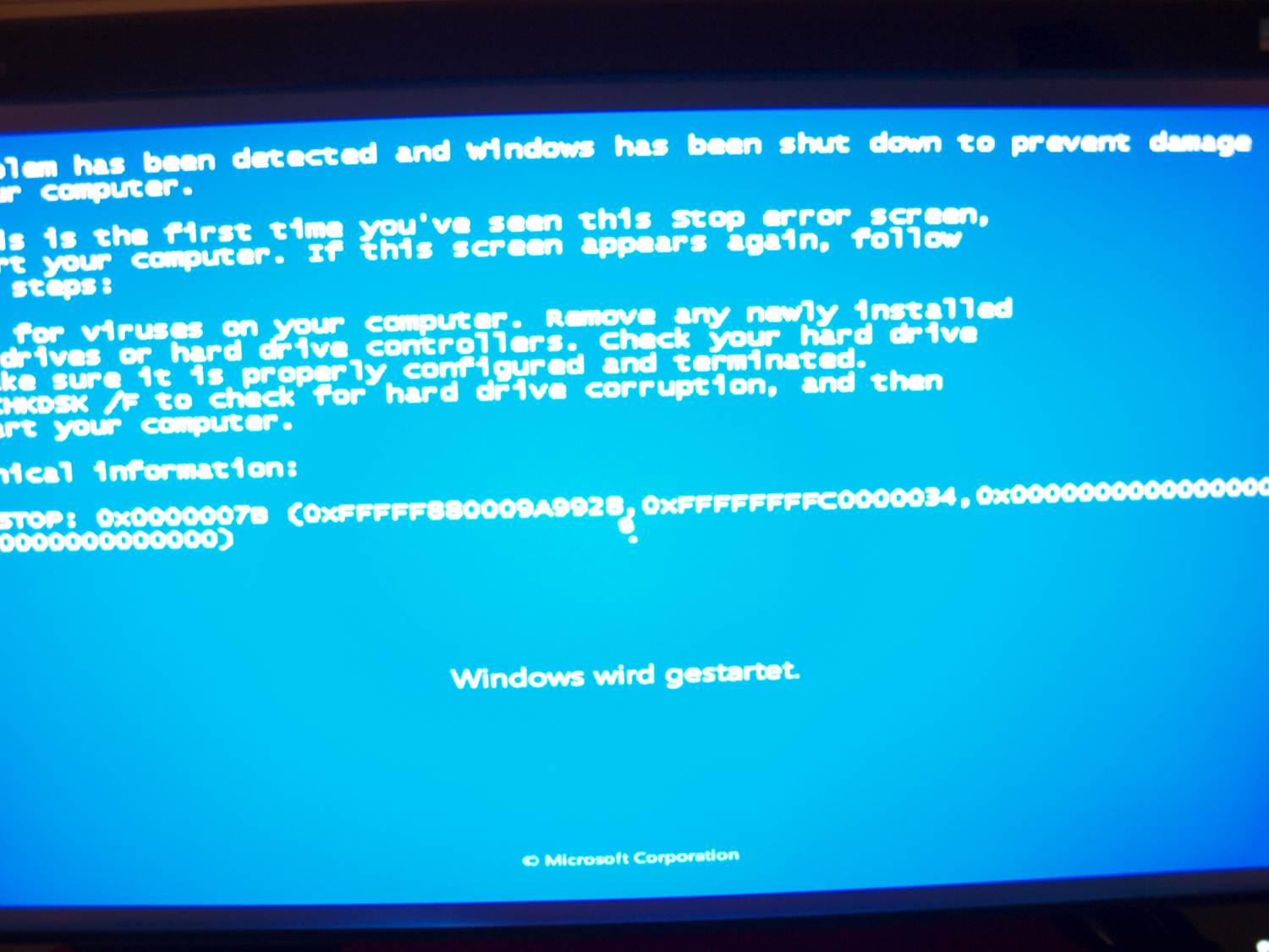

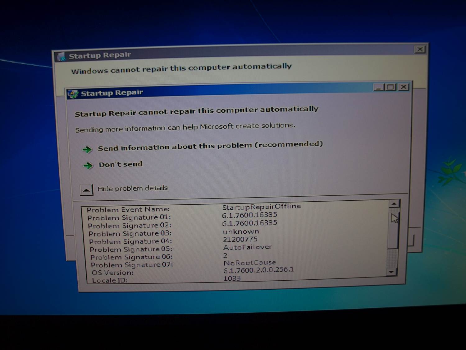

Während des gestrigen Surfens im Internet fuhr mein Desktop schlagartig herunter. Bei dem Versuch eines Neustarts erscheint nun während des Ladebildschirms für Windows 7 der im Anhang als Foto beigefügte Bluescreen und der Rechner versucht erneut hochzufahren - mit demselben Ausgang.

Weder das Hochfahren im abgesicherten Modus, noch die Widerherstellung des Systems mit den Einstellungen der letzten Woche führten zu Erfolg? Hat jemand eine Idee/einen Lösungsvorschlag?

Schon versucht die BIOS-Einstellungen auf Standard zu stellen? Weißt du in welchem Modus Windows installiert wurde (wenn du in IDE-Modus installiert hast, so muss im BIOS-IDE eingestellt sein, ansonsten AHCI). Allerdings glaube ich nicht, dass dir das viel weiter helfen wird... mal sehen vll hat jemand einen besseren Vorschlag

nein das ist einer anderer blauer Bildschirm ;)
Hi!
Hab jetzt im BIOS auf AHCI umgestellt und jetzt läuft die Kiste tatsächlich wieder. Muss ich jetzt noch weitere Modifikationen vornehmen oder irgendwas bzgl der Festplatteneinstellung zurücksetzen?
lg und vielen Dank erst einmal an alle! jgh
@jgh
freut mich! :-) Du musst nichts mehr vornehmen. Ich nehme an, dass durch den gestrigen Absturz irgendwie die BIOS-Einstellungen auf Standard zurückgesetzt wurden, dh das auch die Festplatte auf IDE umgestellt wird (in den meisten Fällen). Da aber dein Windows offensichtlich (richtigerweise) unter AHCI installiert wurde, musstest du dies einfach im BIOS nochmal einstellen. idR führt eine fehlerhafte Einstellung (AHCI/IDE) immer zu einem BSOD.
