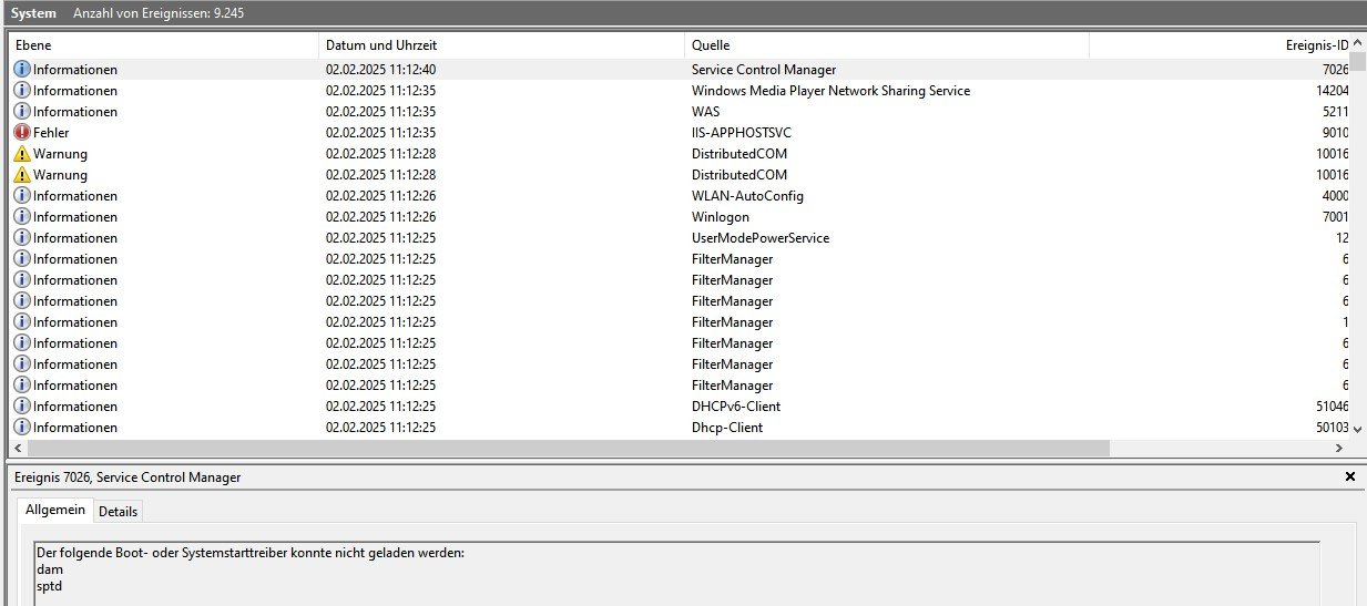

Der Ton kam 11:12:35 Uhr und 11:12:40 Uhr... Aber aus den System-Ereignissen werde ich nicht schlau

Dieser Anschlusston ist typisch USB; SATA-LW sind da klar seltener.
Dumm an USB ist, dass es nicht nur die außen angeschlossenen Geräte gibt sondern auch Internes das logisch per USB angesprochen wird. Schließen wir mal alles Äußere aus.
