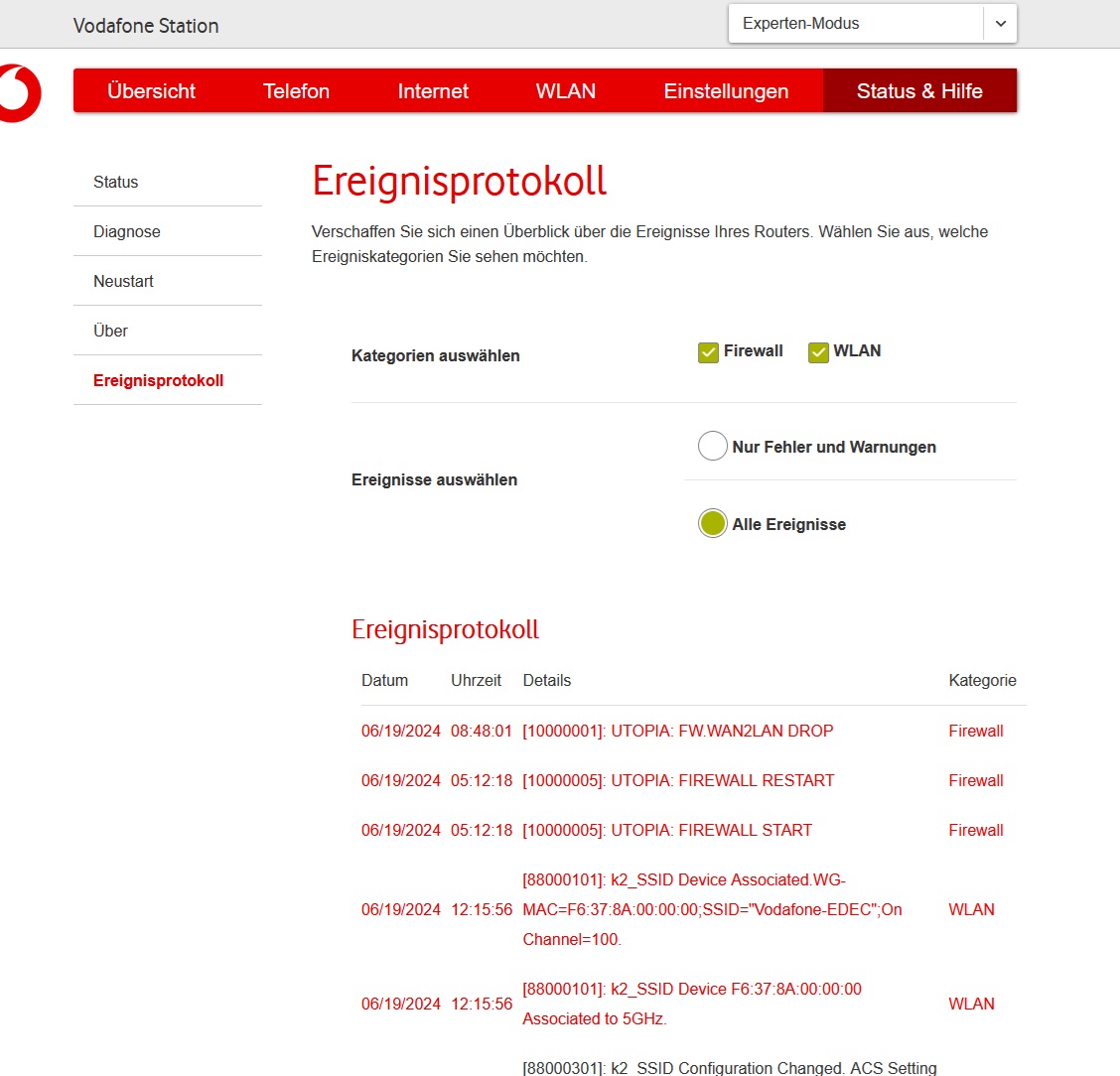

Moin, ich bin mir nicht ganz sicher, ob ich hier richtig bin, aber: Ich habe aktuell immer mehr das Problem, dass mehrere Programme nicht richtig funktionieren, sobald ein Login z. B. involviert ist. Also aktuell unter anderem funktioniert bei mir smartscreen nicht mehr (eine Verbindung ist nicht möglich bei dem Programm (ein Windows Programm welches .exe Dateien unter anderem prüft)), dann habe ich massive Probleme bei Escape from tarkov, dass dort der erste Ladebildschirm mit dem Profil laden extrem lange braucht und dass das spiel nach Raids dann immer einen Error hat und sich schließt. Auch habe ich mit dem Vortex Mod Manager von Nexus Login Probleme, sodass immer Registrierungen der Mods und/oder der Login fehlschlägt. Bei allem irgendwie schlägt die Authentifizierung (meine Vermutung bisher) fehl. Ich habe eig. keinerlei systembezogene Änderungen vorgenommen. Ich befürchte, dass das Windows-Update 11. Juni 2024 KB5039212 damit was zu tun haben könnte, welches mein PC am 15.06. gezogen hat, seitdem habe ich auch die Probleme. Internet ist stabil, aber irgendwie haben Programme Schwierigkeiten, bei welchen ich eingeloggt sein muss, der Battlestate Launcher z. B. funktioniert, aber im Spiel laden die Menüs nicht korrekt und das Game wie schon erwähnt ist dank andauernden errors unspielbar. Bisher sind es auch nur diese 3 Programme bei denen ich massive Probleme habe. Ich werde selber noch weiter suchen im Netz aber so langsam bin ich ratlos. Für schnelle Hilfe wäre ich unendlich dankbar, in der Hoffnung dass ich ein neuaufsetzen des PCs umgehen kann.
edit: bezogen auf den Vortex Mod Manager habe ich unter anderem den ECONNRESET, also soll wohl irgendwie die Kommunikation zwischen meinem Netzwerk und dem Server von Nexus gestört sein. Passt soweit auch, irgendwas stimmt mit meinem Lokalen Netzwerk nicht mehr (ebenfalls eine Vermutung).

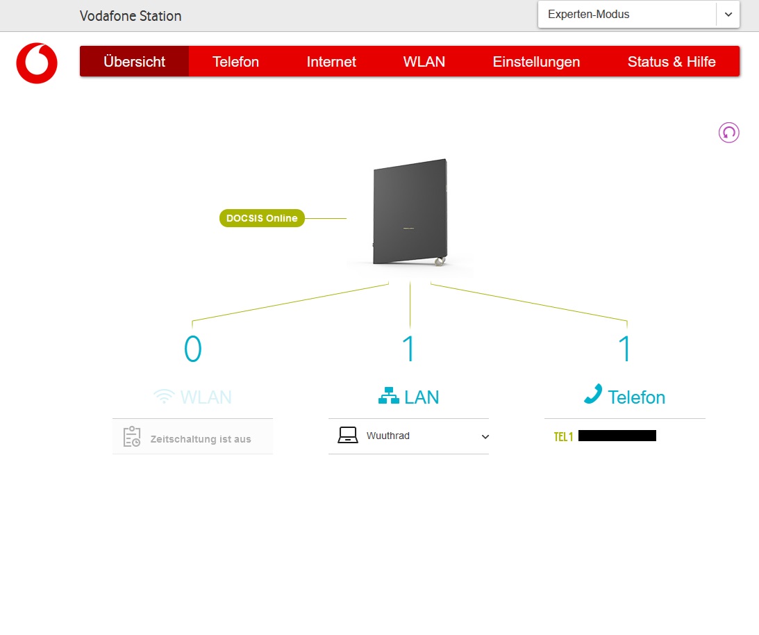

Wie sieht deine Internetverbindung aus? DSL? Glasfaser? Anbieter? Geschwindigkeit? Latenz? Was für ein Router verwendest du? Zeig mal einen Screenshot vom Routermenü, wo der aktuelle Zustand der Verbindung dargestellt wird.
@Krik Ich kann wenn ich EFT lange genug laden lasse in den Raid ohne Probleme und dann auch stabil Spielen, ich kann auch andere Online Spiele wie Overwatch 2 Problemlos nutzen, Steam lädt stabil mit über 90 mb (1GB leitung). Seltsamerweise gibt es nur bei Login sachen Probleme, authentifizierung unter anderem, betrifft auch bisher nur die 4 Programme, weitere habe ich noch nicht auf dem Schirm.
Diese Spiele und Programme können eine bessere Fehlerkorrektur haben als die anderen.
Bitte beantworte die Fragen.
Aber um dem nochmal halbwegs nachzukommen: Vodafone Glasfaser 1 GB Leitung. Ist der Standard-Router von Vodafone. Und bezüglich Screenshot: Ich bin nur halb wissender, weiß also nicht allzu genau, was ich hier einfach mal so hereinstellen kann bezüglich empfindlicher Daten. Also wenn es die Falschen Infos sind, gerne anmerken.

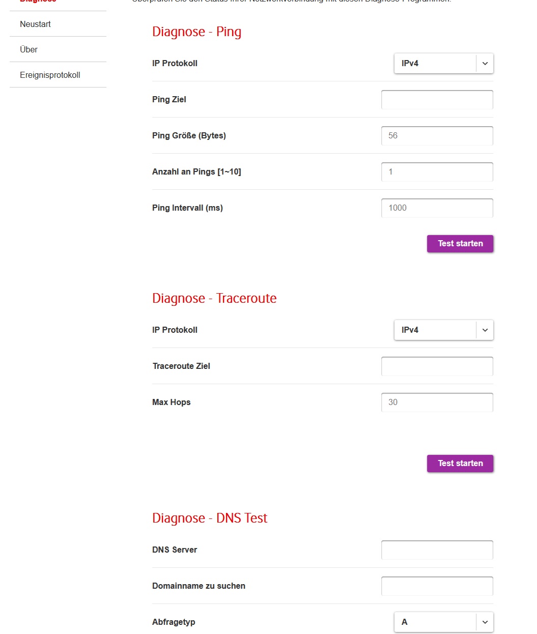

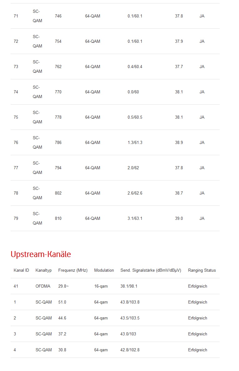

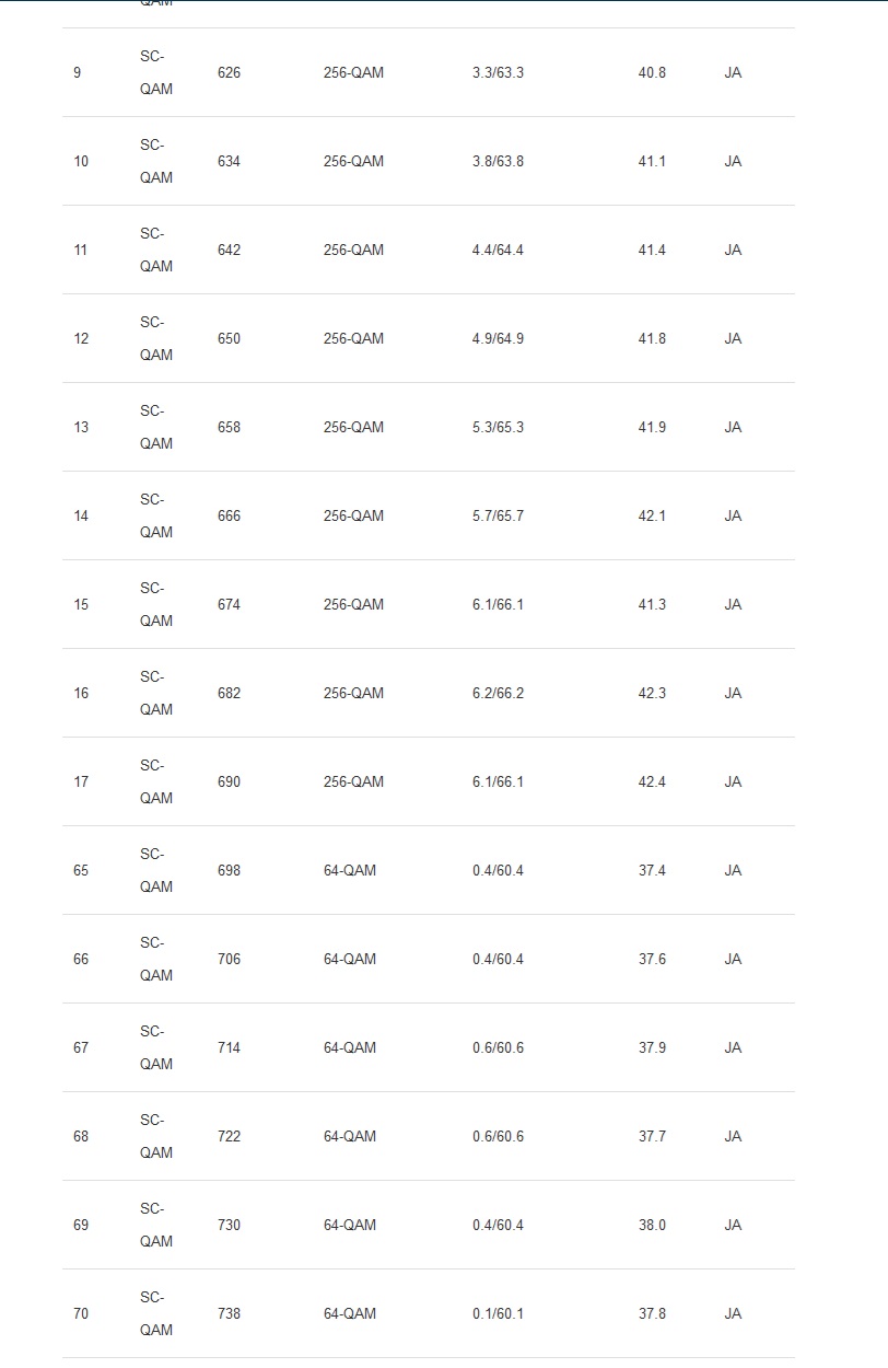

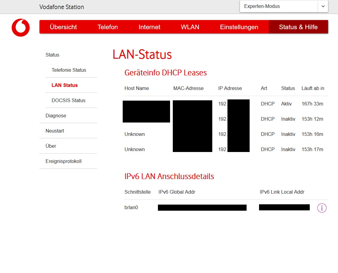

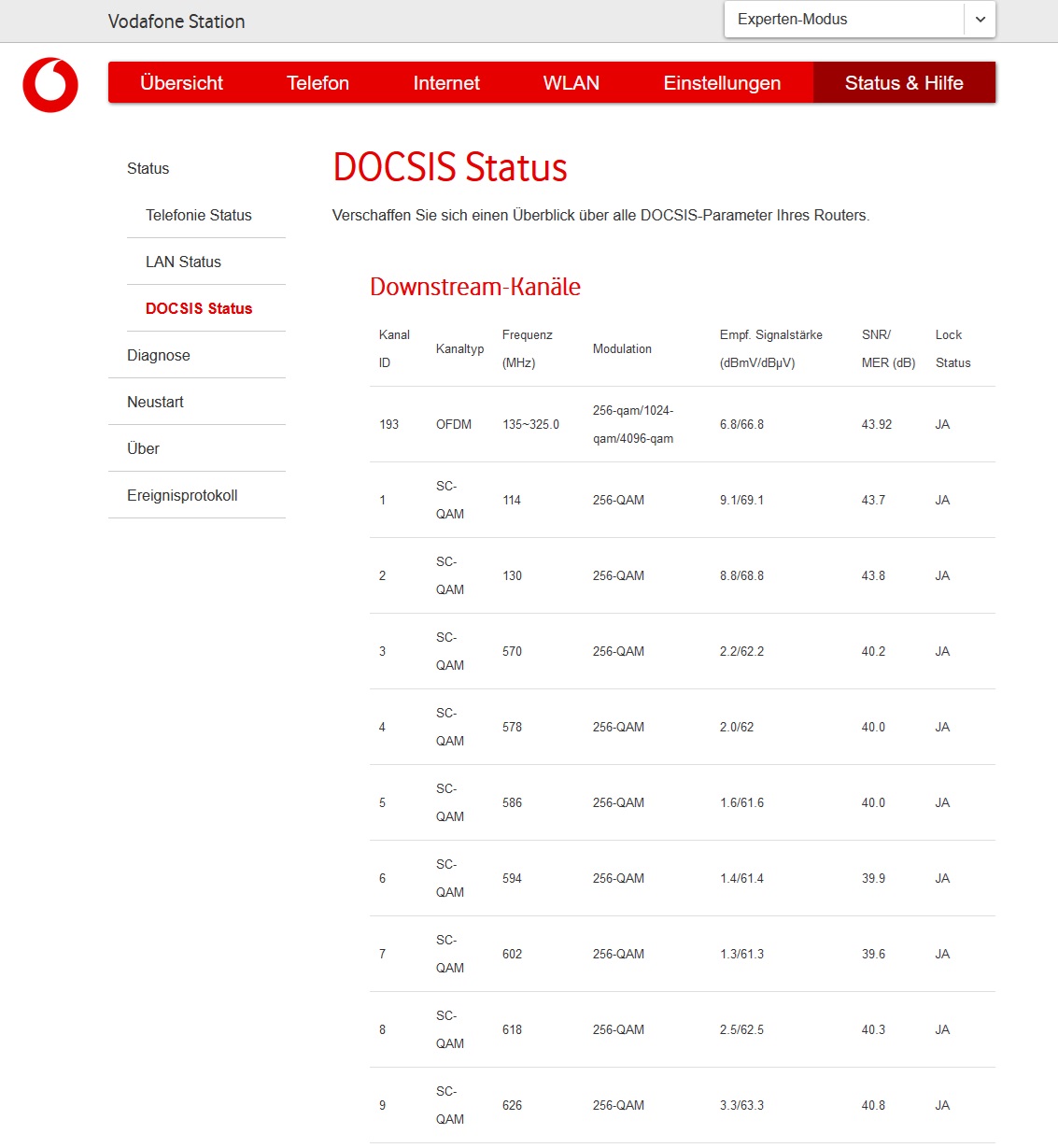

Zeig mal bitte, was sich im Menüpunkt "DOCSIS-Status", "Diagnose" und "Ereignisprotokoll" verbirgt. IP-Adressen und persönliche Daten kannst du natürlich schwärzen, das ist kein Problem.
ALSO : Ich schreibe nebenbei noch mit einem Kumpel, welcher meinte ich soll mal einen VPN dienst testweise nutzen, mit dem VPN aktiv habe ich die Probleme zumindest bei Vortex nicht mehr, anderes werde ich jetzt damit auch noch testen. Er riet mir unter anderem, dann ggf. die Netzwerke zurückzusetzen, was jedoch nicht fruchtete. Anderes werde ich noch ausprobieren.
Und hier auch noch mal Diagnose und Ereignisprotokoll. Diagnose zeigt nichts an, da muss man speziell IPs anpingen, und ereignisprotokoll zeigt auch nichts spektakuläres an, lediglich als ich einmal Wlan deaktiviert habe und die Firewall aus und eingeschaltet habe.

Gut, es sind keine Leitungsausfälle zu sehen. Mein nächster Vorschlag ist, einen anderen DNS-Server zu verwenden.
