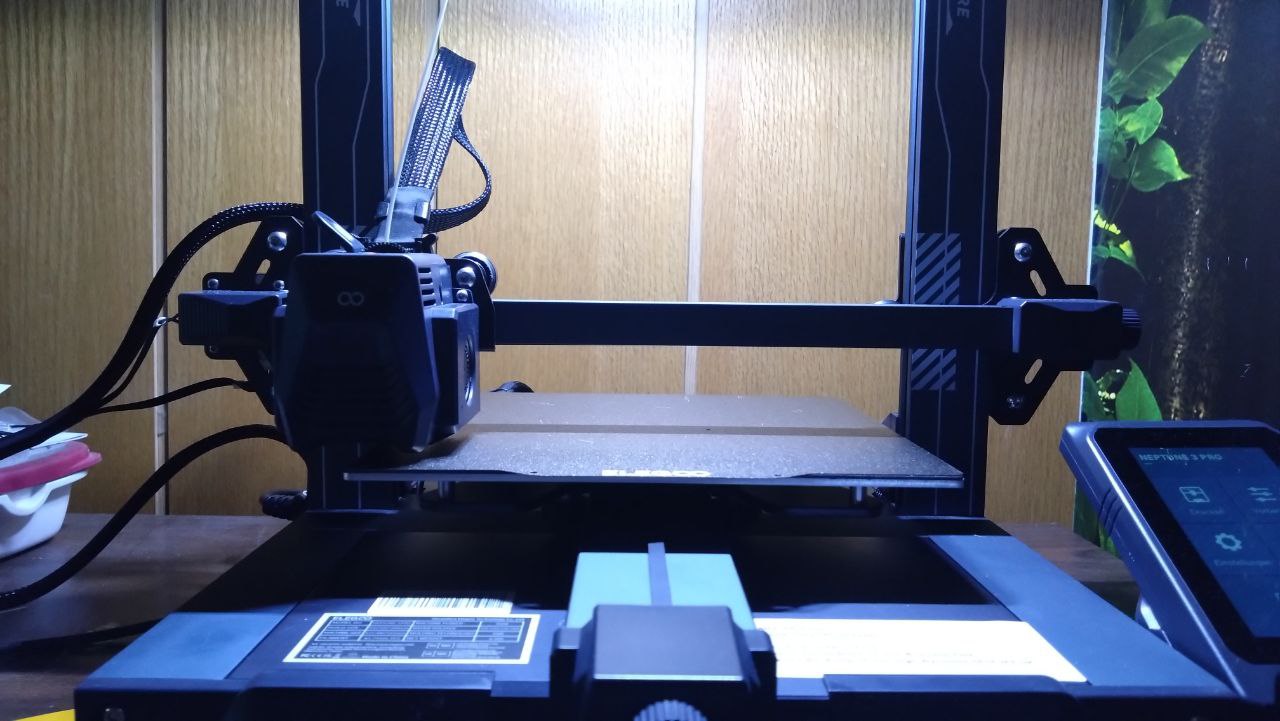

Zum Beispiel vom ersten Layer und ein Foto flach von vorne, um zu sehen, ob da irgendwas schief steht.
Der Drucker hat ja scheinbar 2 Z-Spindeln und Motoren, welche zusätzlich über einen Riemen verbunden sind. Evtl. sind die Höhen zwischen rechts und links aktuell nicht 100%ig gleich.

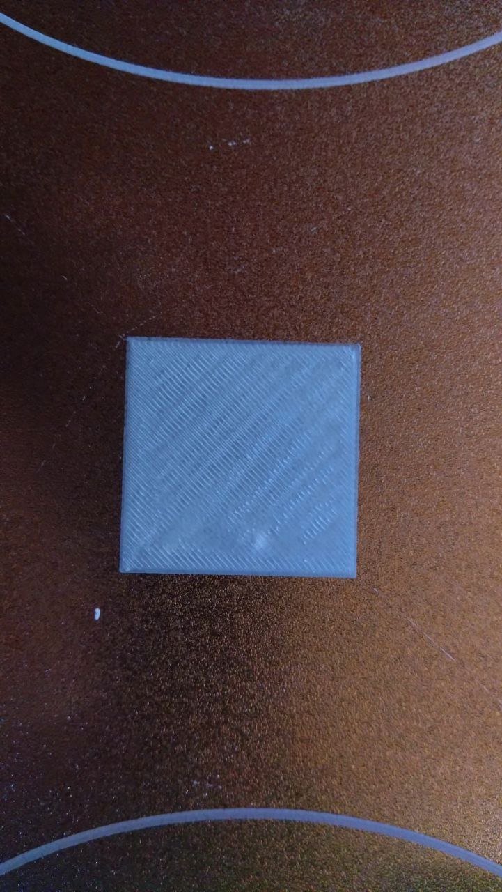

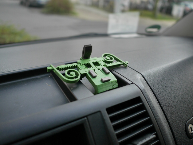

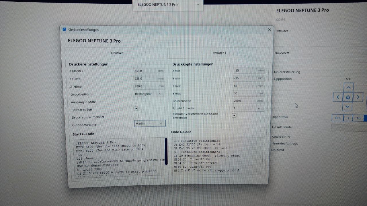

erklär mir mal bitte was du mit start gcode meinst? meinst du diesen buddah? der sieht eigentlich ganz gut aus, ich muss sagen die meisten sachen sehen am ende gut aus, wenn der drucker nur läuft höre ich halt standig dieses kratzende geräusch und manchmal schiebt der kleine bauteile ohne brin in der gegend rum. zudem hat der probleme mit engeren print in place dingen, so wie das im bild

Der "start Gcode" sind die Kommandos, die der Slicer an den Anfang der Druckdatei einfügt.
So zusagen die Initialisierung. Dort steht dann etwa drin, dass er bei Druckbeginn erst mal die Maschine "homen" soll (G28), und andere Dinge.
Diese Einstellungen findest du je nach Slicer irgendwo bei den Maschineneinstellungen.

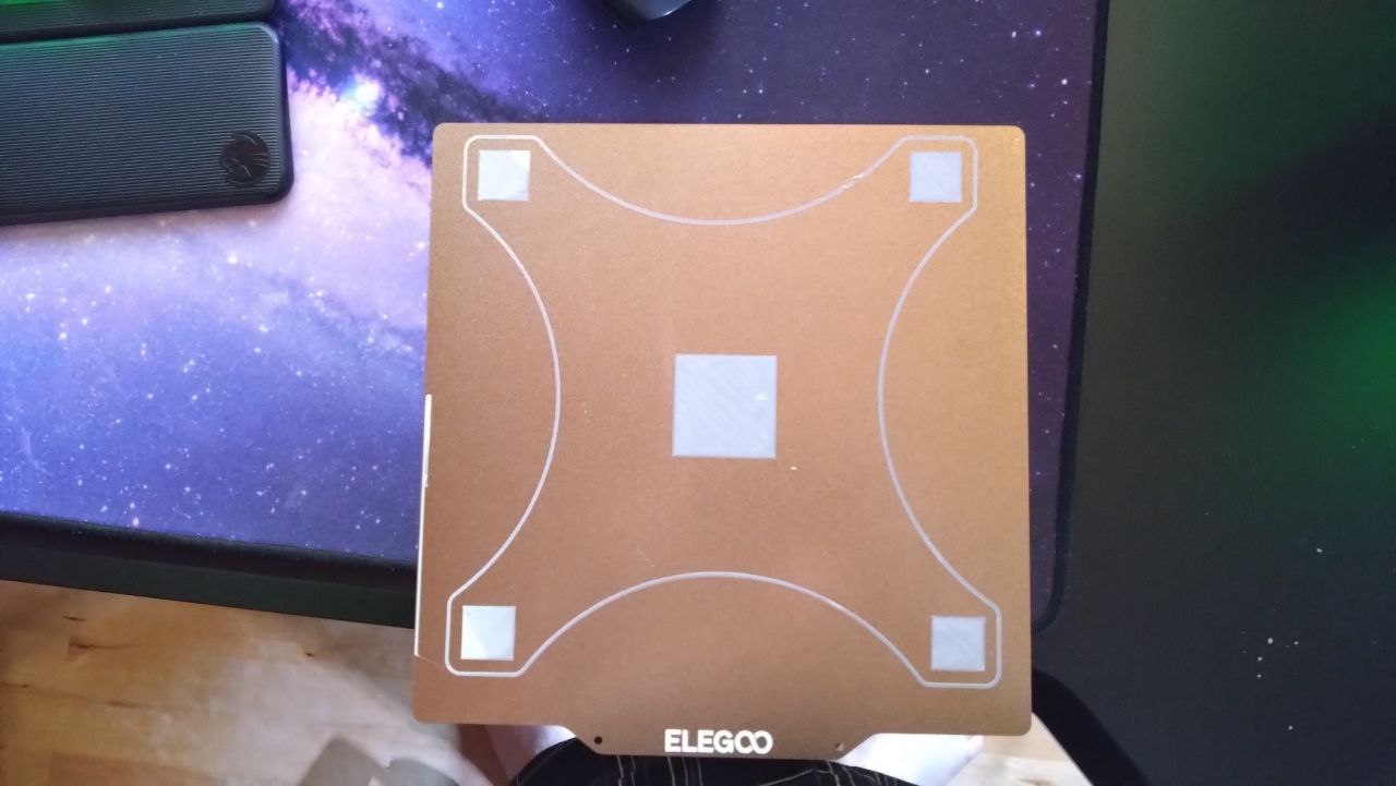

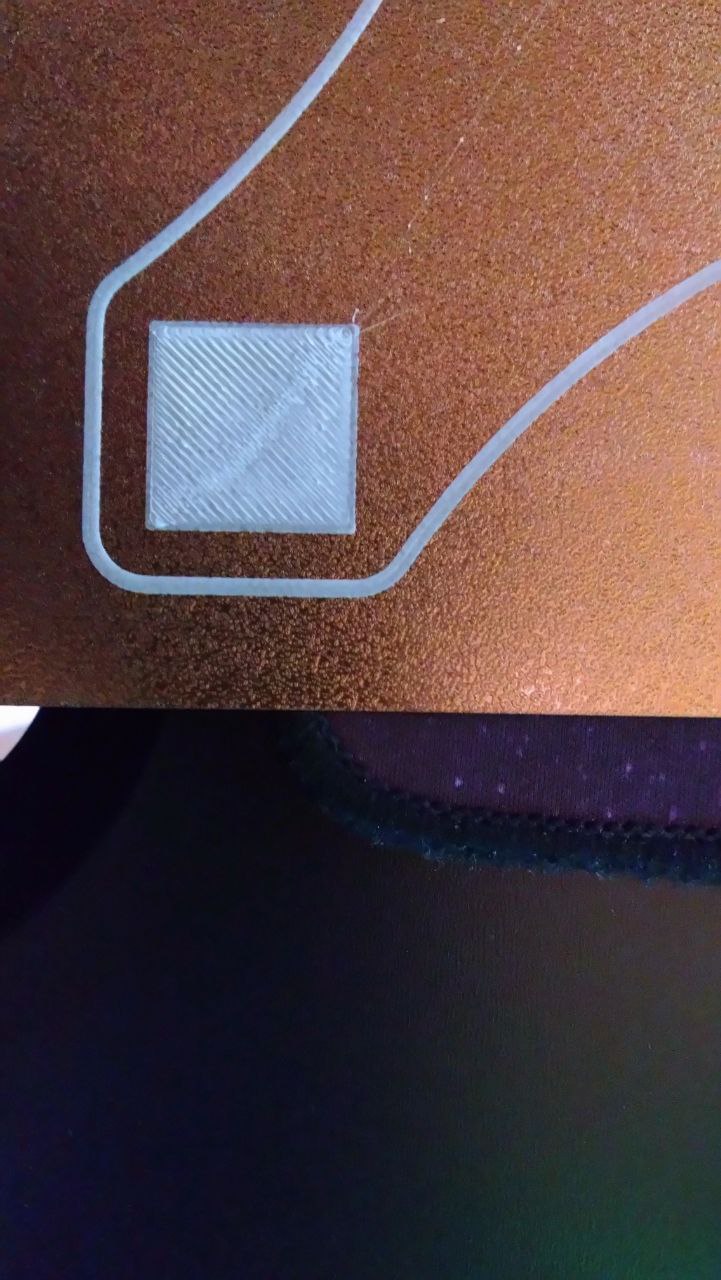

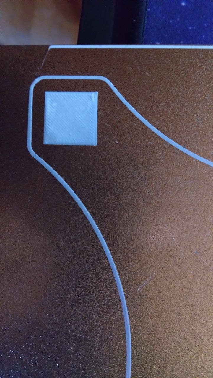

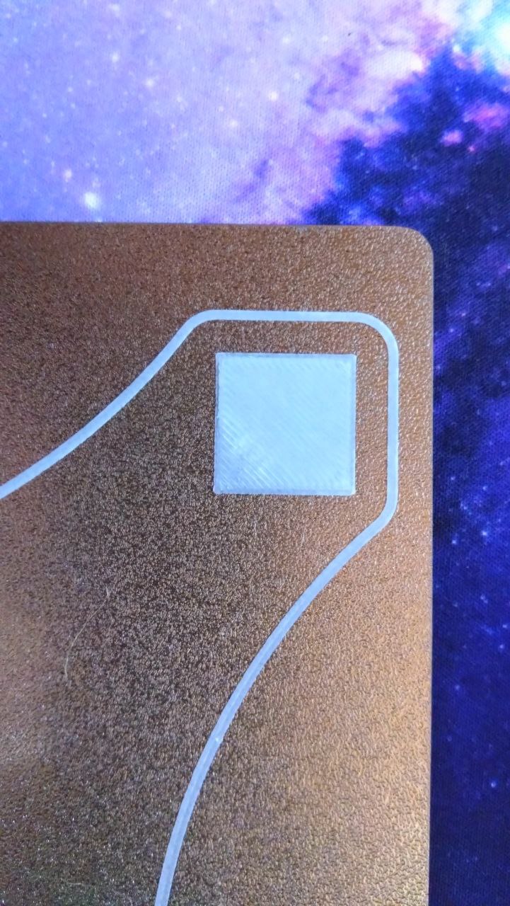

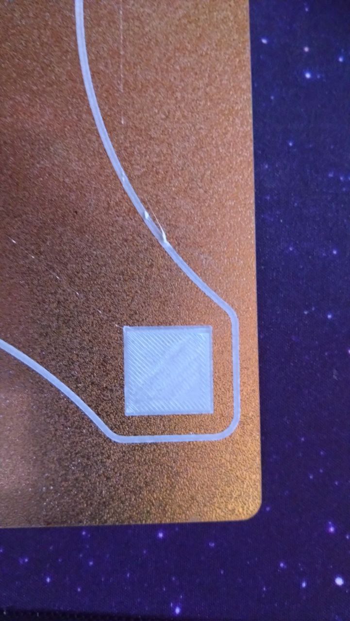

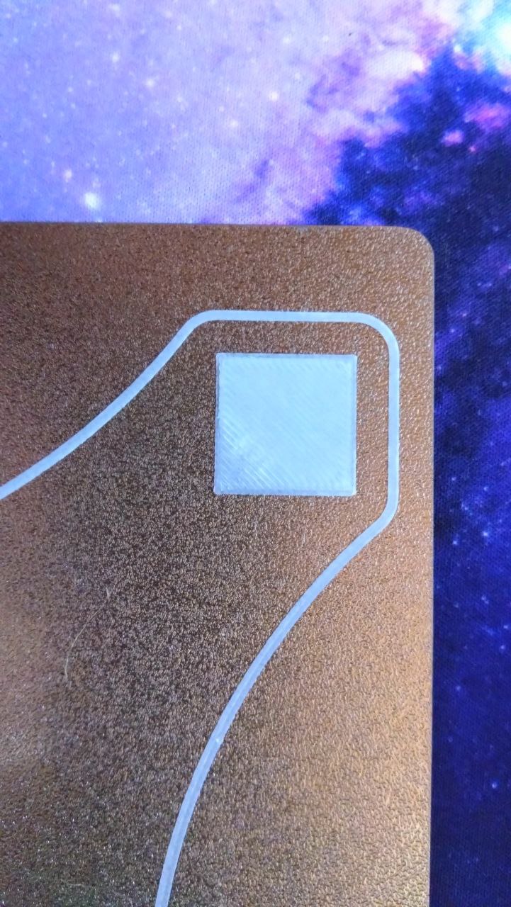

Wenn die Haftung nicht gut ist, kann auch einfach der Abstand zwischen Bett und Düse nicht passen. Aber um das zu beurteilen, braucht es einen guten(!) Blick auf den ersten Layer.
Also auf den ersten Blilck sehe ich jetzt kein Mechanisches Problem.

Du bist mit der Düse zu dicht am Bett. Sieht man am Druckbild.

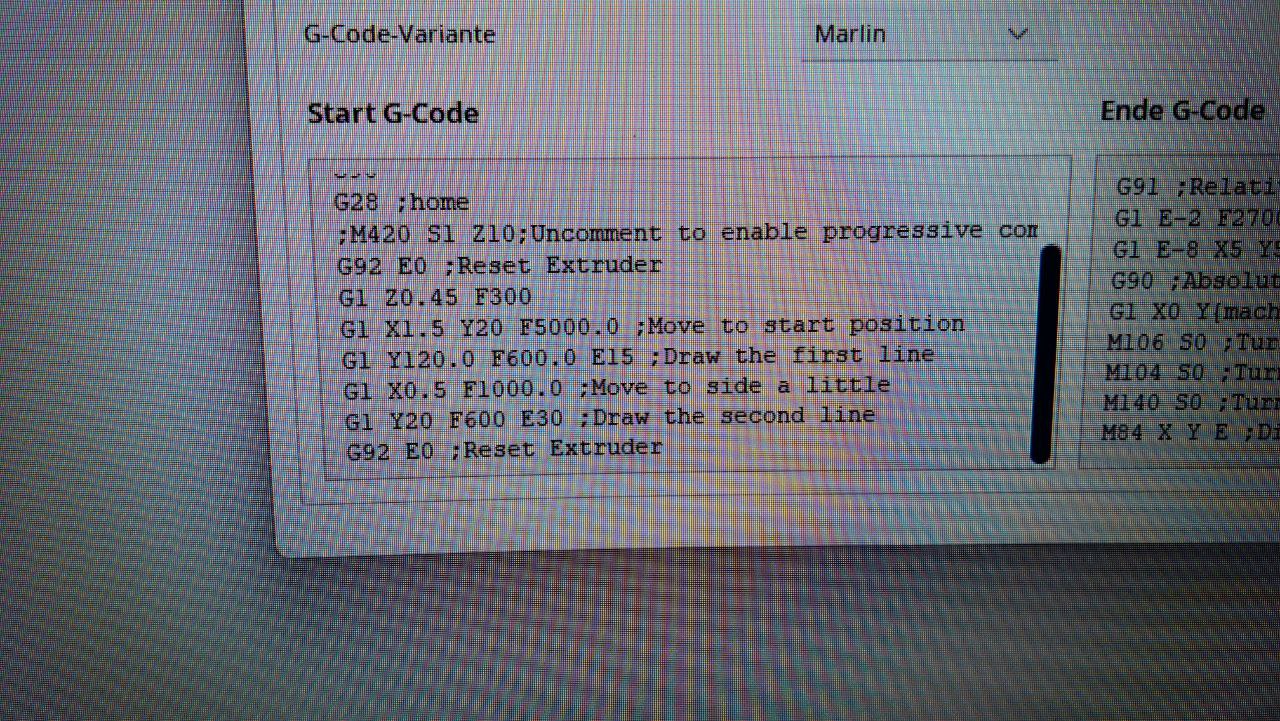

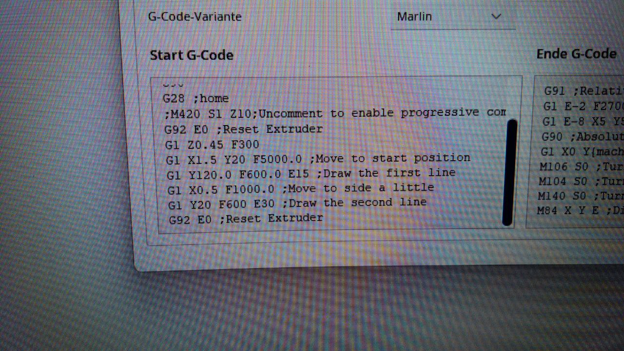

Auf dem letzten Foto ist nur ein Teil vom start Gcode sichtbar.
"M420 S1" lädt das "Mesh", also die abgespeicherten Autolevel Daten, und aktiviert Autoleveling. Allerdings ist das Kommando bei dir auskommentiert. Also nicht aktiv.
Das "Z10" hinten dran ist die fade out height. Also Autoleveling würde bis 10 mm Höhe langsam reduziert, und dann angeschaltet. Da bin ich kein Freund von. Je nach Konfiguration kann das Probleme mit der Höhe geben.
Außerdem setzt M420 S1 voraus, dass überhaupt ein valides Mesh abgespeichert ist.
Ich würde das Kommando daher deaktiviert lassen, und stattdessen nach(!) "G28" ein "G29" in eine neue Zeile einfügen. Großschreibung beachten.
G29 macht ein Autoleveling. Sprich, damit fährt der Sensor das Bett ab, und aktiviert diese Werte dann auch.
Idealerweise heizt man das Bett vor dem leveln auf Betriebstemperatur vor. Die verziehen sich nämlich gerne etwas bei Erwärmung.
https://marlinfw.org/meta/gcode/
Achte dann aber darauf, wie er druckt. Wenn der Z Offset falsch eingestellt ist, kann die Düse auch mal ins Bett fahren...
Justiere den Z-Offset, bis sich die benachbarten Linen leicht (!) berühren. In den Bildern oben überlappen sie sich schon so stark, dass sie praktisch raus quillen.
ok, kann ich das dann einfach rauslöschen? Also den ganzen Teil "M429 S1 Z10"
Hier nochmal ein Bild vom restlichen GCODE
Kannst du. Ist aber egal, da die Zeile eh auskommentiert ist.
Stattdessen würde ich da G29 rein setzen (ohne Semikolon natürlich).
Allerdings verwirrt mich der Code ohnehin etwas.
Die untere Hälfte erzeugt eine purge line. Allerdings gibt es kein Kommando, um die Düse zu heizen...
Aber da kann vielleicht ein Cura Nutzer noch was zu sagen. (Ich nutze Prusaslicer)
