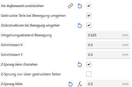

Das hab ich alles gemacht und trotzdem schepperte der Druckkopf über das Bauteil, hat dadurch auch Stützen weggehauen und dann kamen fürchterliche Ergebnise raus.
Dies ist nun speziell für die Slicing Software Cura
Bei den Druckeinstellungen geht es zuerst auf die drei Striche und hier lasst ihr euch am besten alle Optionen anzeigen.
Ihr geht nun auf den Bereich Bewegung und recht weit unten bei diesem reiter findet ihr nun einige interessante Optionen.
in dem Bild sind nun von mir vorgenommene Einstellungen,
leider reagiert dieser Drucker erst ab einem z-Hub von 0,5mm.
Aber und das ist das schöne, er hebt tatsächlich bevor er über das bauteil fährt die Z-Achse und setzt dann neu ab, das funktioniert bei mir sehr gut.
Solltet ihr Probleme mit Stringing haben gibt es übrigens im gleichen Reiter die Möglichkeit für einen Filament Rückzug, das hat auch sehr große Wirkung gezeigt bei mir, seit dem kein kleines Fädchen mehr und dIe Drucke sehen viel besser aus.
