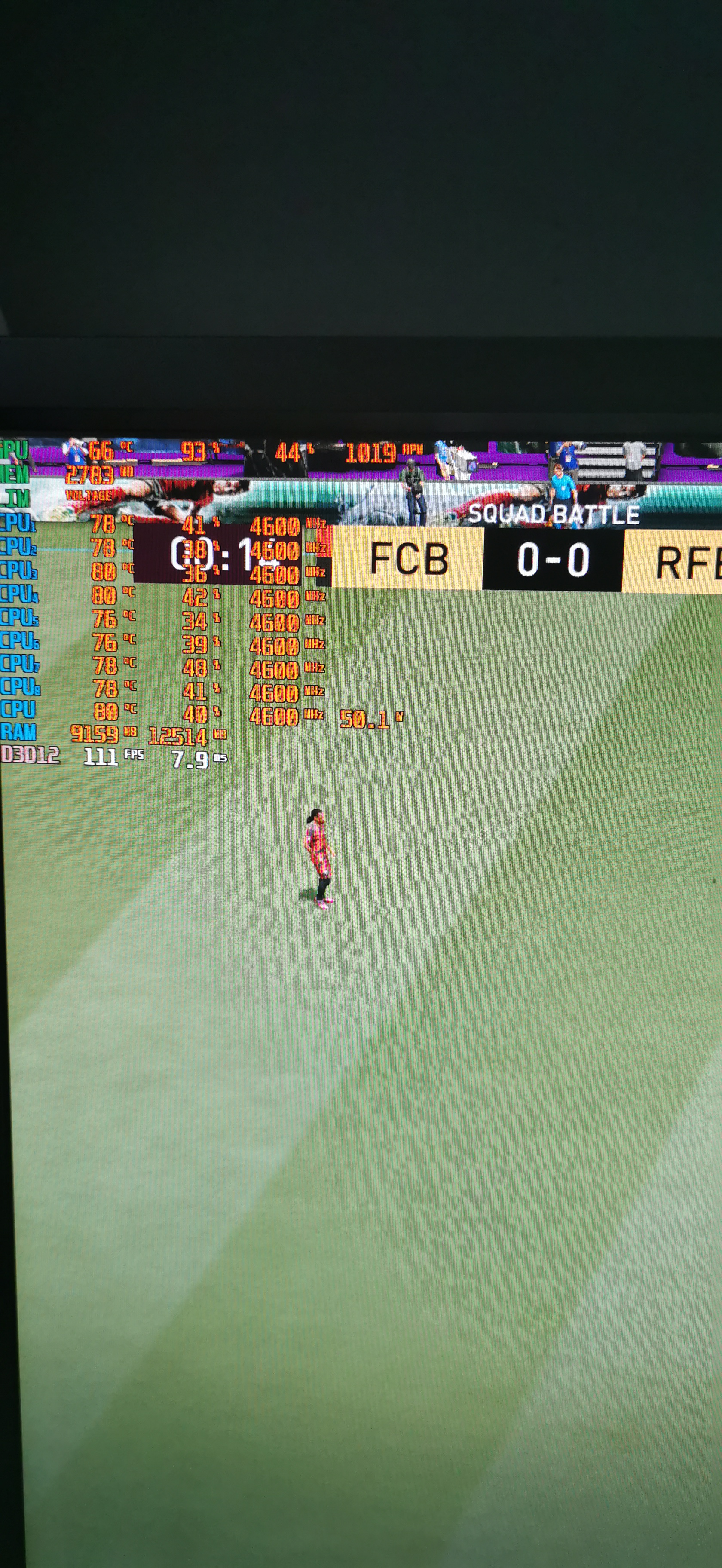

Hab mal ein Foto gemacht in einem Spiel hoffe das hilft

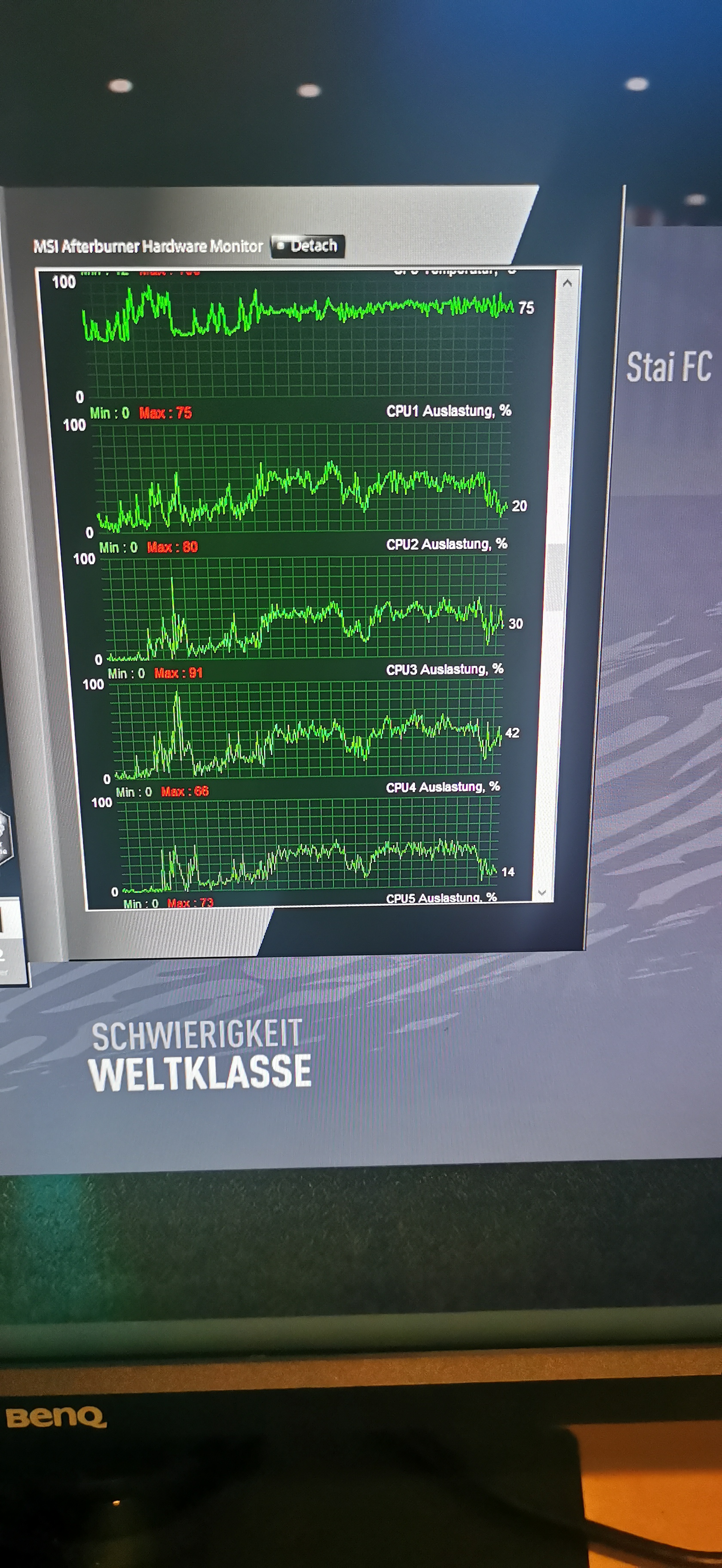

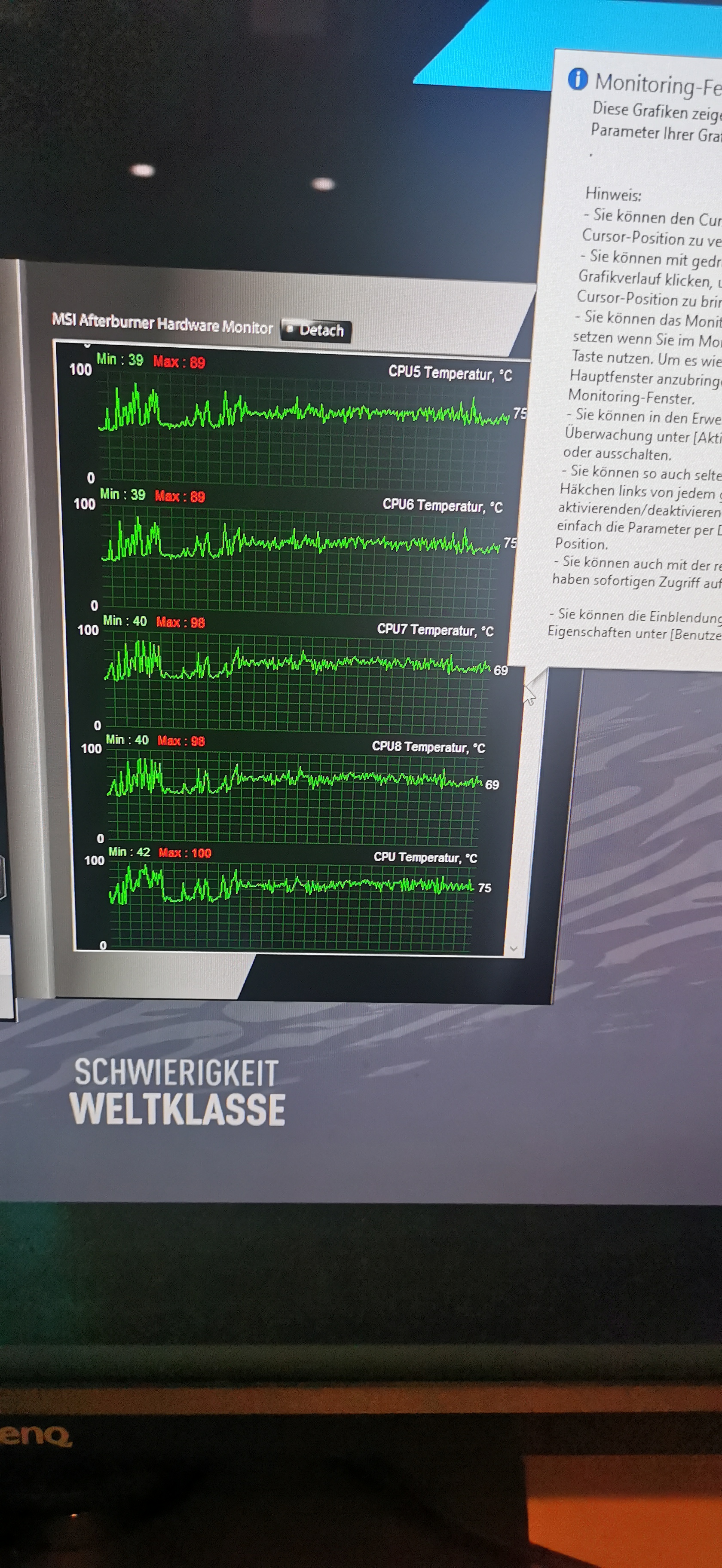

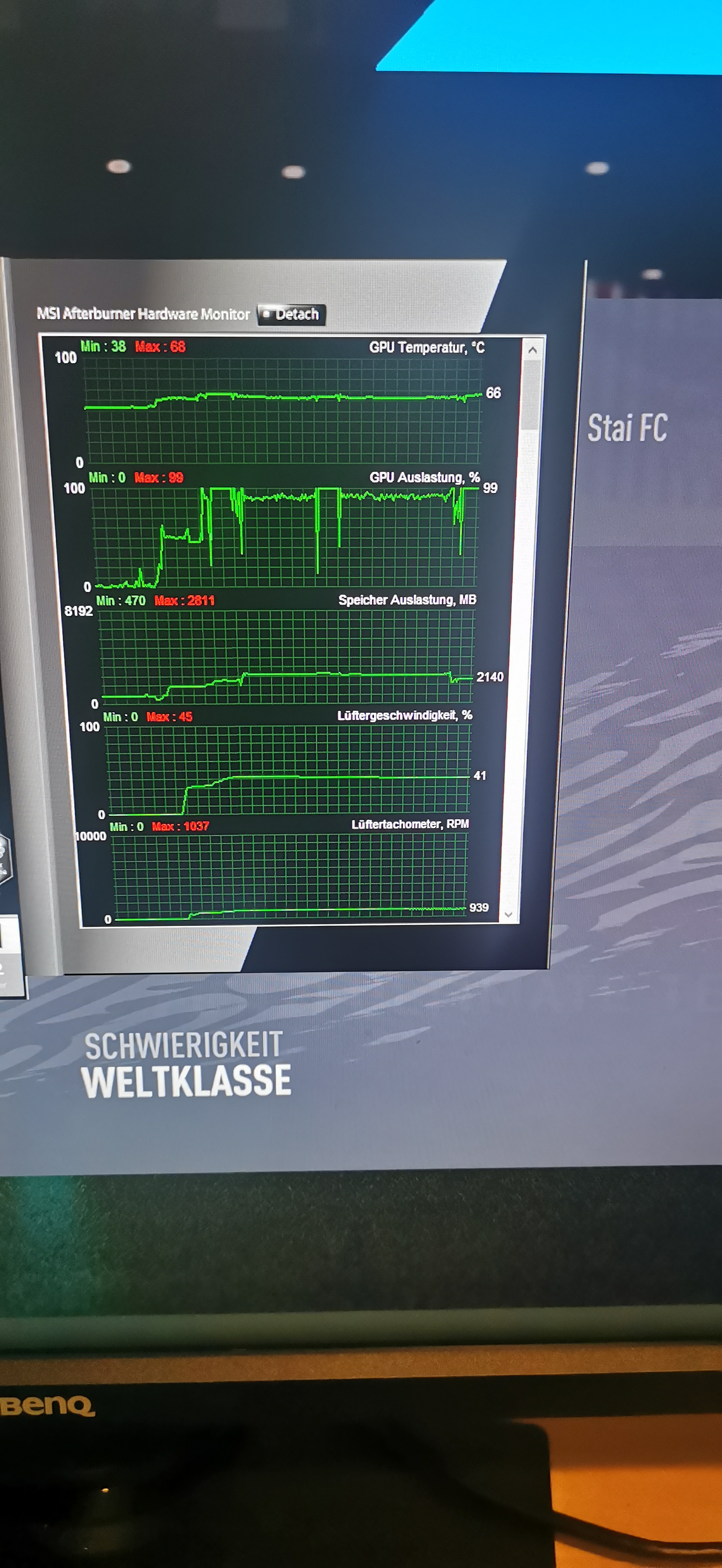

Hier nochmal Bilder wärend des Spielens evtl liegt es auch an der CPU Temperatur die zu hoch ist und deswegen immer runterriegeln muss oder ist das normal?
warum keine screenshots?
GPU-takt?
den CPU-takt hast doch im OSD, da siehst dann doch ob die CPU runtertaktet oder nicht. hast die CPU selber übertaktet oder ist da irgendein auto-OC am werk?
Da die auslastung der CPU auch nicht wirklich groß in Spielen ist.
auf dem foto 40%, da sind dann die physischen kerne fast voll ausgelastet. du solltest nicht davon ausgehen dass die CPU 2,5mal so viel leisten kann.

von sich aus läuft der 7700K aber nicht mit 4,6GHz. was man dagegen machen kann: z.b. nen CMOS-reset, steht was im MB-handbuch zu (1.1.6, "Clear RTC").
wie genau äußern sich die "fps probleme" denn? auf dem foto aus #5 hast du 111fps, ist das schon teil dieser "probleme" oder nicht? wie verhalten sich taktraten und auslastung wenn die "probleme" auftreten?
