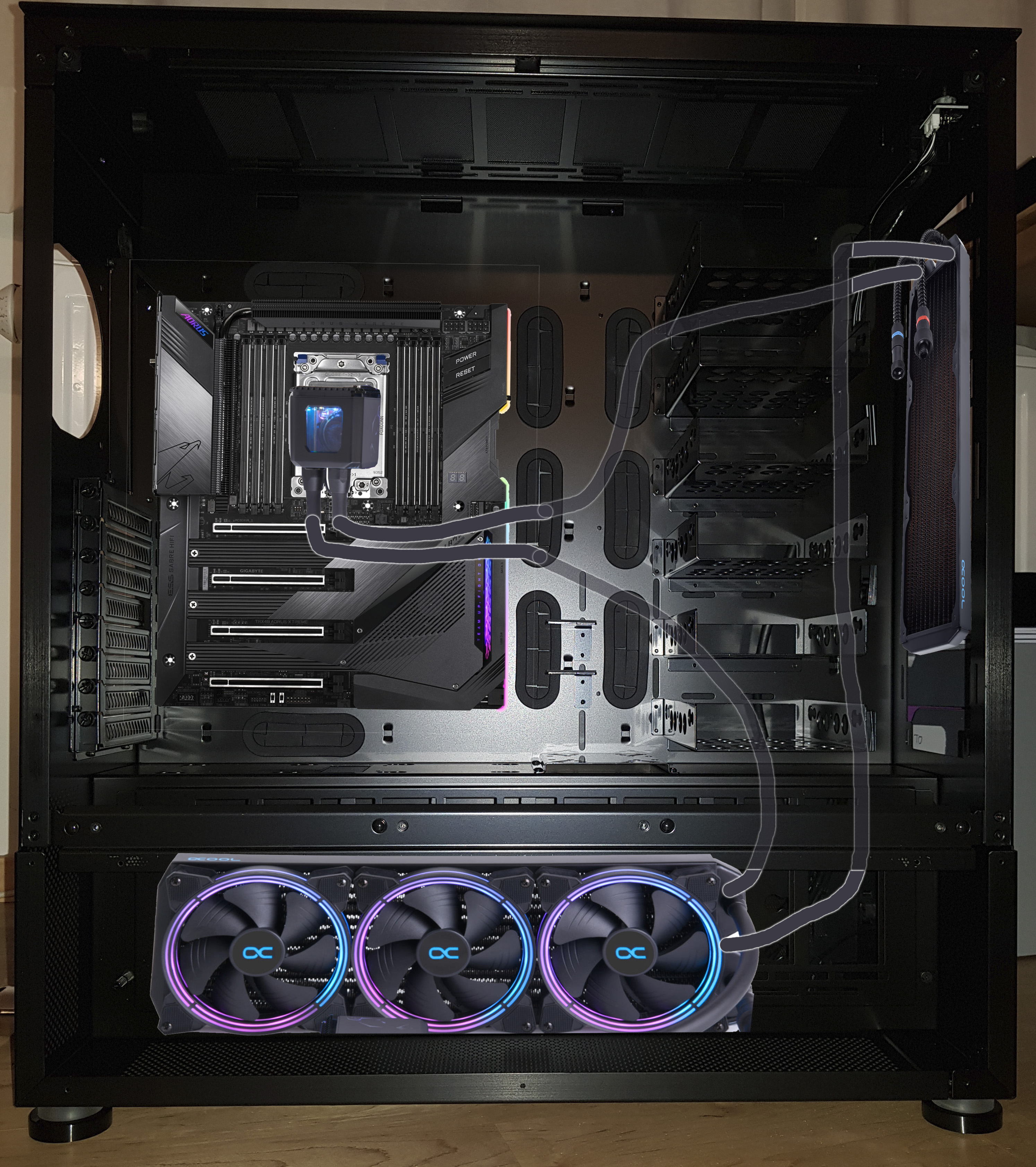

Für den Anfang hätte ich es mir jetzt so vorgestellt wie in meinem Beispielbild das ich in mein leeres Gehäuse reingemalt hab.
In Tests habe ich gelesen, dass es die besten Temps gibt, wenn der Radiator der Wasserkühlung unten im Gehäuse ist, da man das theoretisch vom Rest des Gehäuse trennen könnte und es so das System gar nicht beeinflussen würde, da es von einer Seite auf die Andere durchbläst. Hierfür brauche ich aber sicher eine Verlängerung der Schläuche.
Der extra Radiator könnte dann entweder oben ins Gehäuse oder vorne rein packen wie im Beispielbild.
Würde dies so funktionieren oder bräuchte ich noch zusätzliche Komponenten? Die zusätzliche Flüssigkeit muss natürlich mit rein bei längeren Schläuchen usw.
Egal ob Luft- oder Wakü - wichtig ist, dass du in deinem Gehäuse einen guten Airflow hast. Sprich ausreichend kühle Luft rein und die warme raus.
Ich persönlich bau den größten Radi immer oben ein und lass ihn die warme Luft rauspusten.
Bei mir ist aktuell die Aurora 280 verbaut (i7-9700K) und ein Eiswolf auf ner GTX1080. Beide Kreisläufe sind über die Schnellkupplungen miteinander verbunden - also ein redundantes System mit 2 Pumpen.
Die Eiswölfe gibt es ja auch direkt mit Radis als Komplettsystem zu kaufen, wenn du die passende Graka hast. Dann mußt du die beiden Systeme später nur verbinden.
Das ist Kinderkacke. Außer paar Blättern von ner Küchenrolle brauchst du weiter garnichts, weil paar Tropfen immer rauslaufen, wenn du die Schnellkupplungen trennst.
Kann dir nur empfehlen kein Alphacool zu verwenden.
Außer es muss wirklich Low Budget sein.
Aber deine verlinkte AIO passt auch gar nicht auf den 3990x trx4 Sockel.
Hol dir einfach Pumpe, Kühler, Radiator, fittinge und Schlauch bei zb. ek, watercool, Aquacomputer oder xspc.
Alphacool Radiatoren sind noch ganz OK.
Ich habe auch gelesen, dass man mit einem Adapter auf STRX4 gehen kann mit der AiO.
Könnte ich den Block einfach einbinden? Ich hab wirklich keine Ahnung :D Danke für eure Antworten!
Theoretisch könnte ich ja auch 2 Stück von den 420ern verbauen und einen hochwertigen Block einsetzen?
FUSION5 schrieb:
Da bei der Eisbär die Pumpe im CPU Block sitzt, ist der eigentlich nicht zu tauschen. Dann kann man auch gleich eine Custom Loop bauen.
Gerade auch gemerkt beim weiteren recherchieren.
Ja du bekommst quasi jeden am4 Kühler auch auf strx4 mit Adapter drauf.
Nur sind dann die Ränder der chiplets nicht mehr unter dem Kühlblock und erst recht nicht unter Kühlfinnen.
Naja du könntest einen hochwertigen Block einbauen und den Eisbären irgendwo rumbaumeln lassen. Ist halt nur sinnlos.
