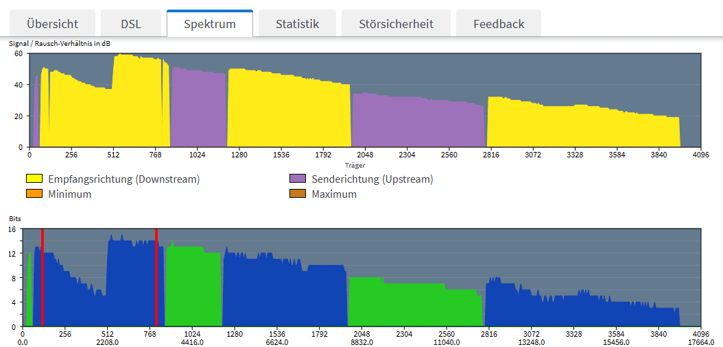

Seit ein paar Wochen besteht das Problem, dass eine Fritzbox 7490 mit aktuellem Firmwarestand (auch Beta) an einer Linecard Huawei Broadcom 12.3.86 SNR-Einbrüche hat, obwohl die Leitung einwandfrei ist. Im ungünstigsten Fall kommt es zu Synchonisationsverlusten.

Du musst beim Reiter "Spektrum" die Min./Max.-Anzeige anklicken, dann siehst du die Einbrüche.

Schau ich mir die Screenshots im o2-Forum an, sieht es vom Spektrum her so aus, als hätte die Vectoringeinheit Probleme. Vielleicht nur ein Hänger, der durch Neustart der Vectoringeinheit oder des kompletten MSAN behoben werden kann. Falls das nichts hilft, käme auch eine externe Beeinflussung, die das System aus dem Takt bringt, in Betracht (bspw. ein anderer gestörter Anschluss, der ständig am syncen ist). Hier könnte ein Techniker mal die Anschlüsse der Umgebung prüfen (Stichwort Nachbarschaftscockpit/Nachbarschaftsanalyse), ob andere Anschlüsse auch betroffen sind oder gar der störende Anschluss dabei ist.

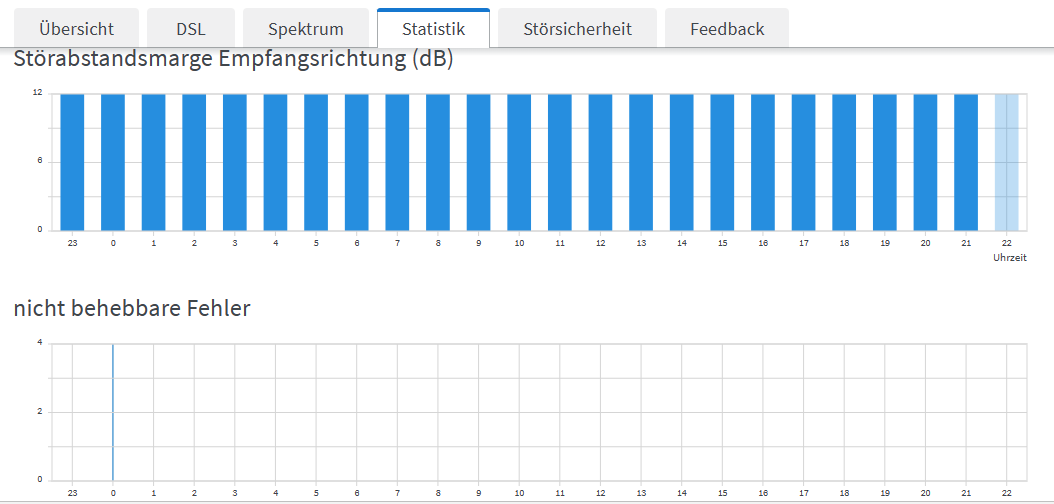

@eifelman85 Mittlerweile ist - ohne Resync - das Spektrum sowie der SNR wie von Zauberhand wieder normal.

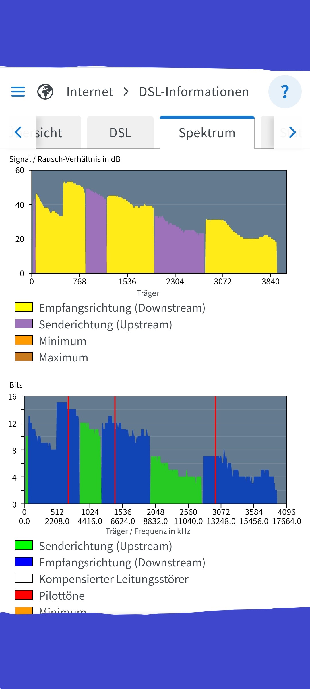

Vielleicht war über die Weihnachtsfeiertage tatsächlich ein Nachbar im Urlaub, und dessen Router hat sich aufgehängt und sich ständig neu synchronisiert. Nach dessen gestriger Urlaubsrückkehr hat er den Router vom Strom genommen, und seitdem läuft auch der hiesige Anschluss wieder stabil. Wieso es allerdings zwei Pilottöne gibt, ist mir ein Rätsel.
Reaktionen: eifelman85
Vor der 7.39/7.50 war die Grafik unvollständig und hat nur einen der Pilottöne angezeigt, auch wenn das Modem tatsächlich mehrere genutzt hat.
