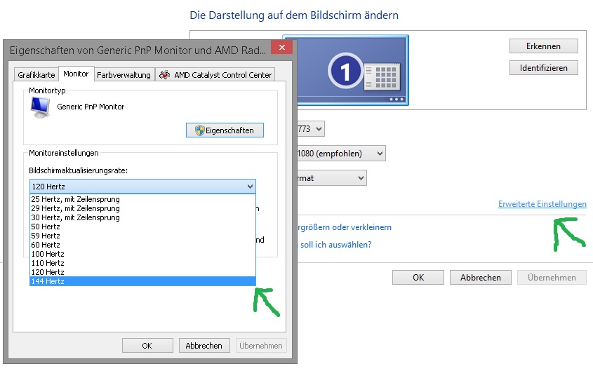

Wenn du das wie im ersten Screenshot einstellst "sollte" es eigentlich funktionieren.

@CSO: Genauso hab ich es u.a. eingestellt, aber bei mir flackert es dann wie die Sau. Vermutlich anscheinend wegen des Treiberproblems.
