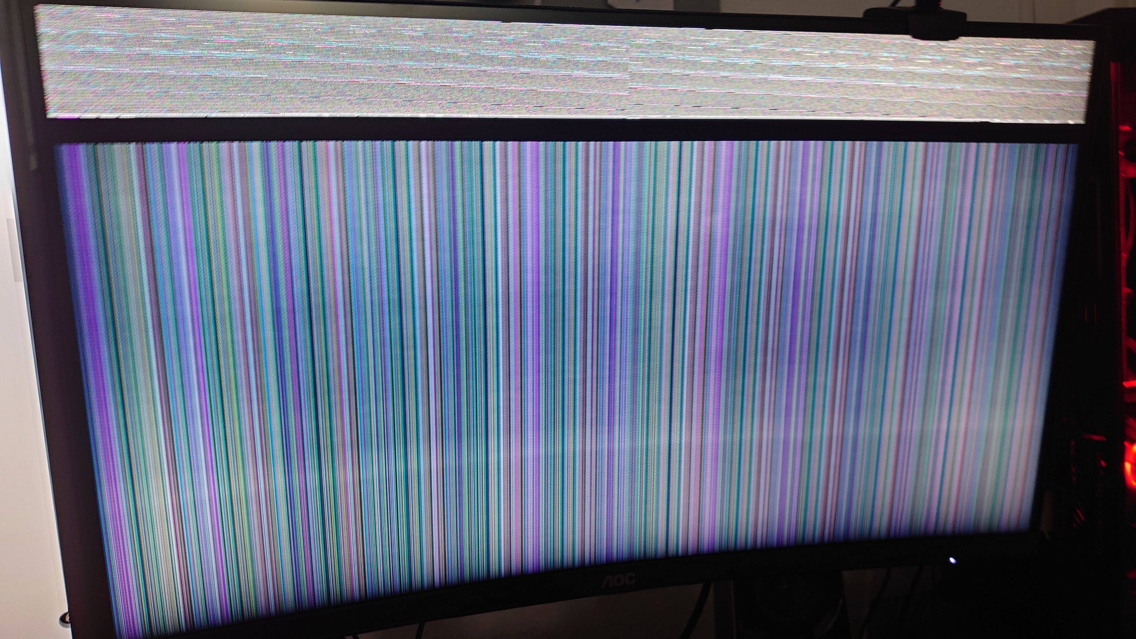

Guten Tage zusammen,
wie man sieht habe ich ein kleines Problem mit meinem neu erworbenen Monitor und vllt. kann mir hier einer etwas dazu sagen.
Vor ein paar Tagen habe ich mir meinen 2ten AOC Gaming CQ27G2U (144hz, 2560x1440)-Monitor zugelegt. Im 60Hz-Betrieb funktioniert der auch soweit Problemlos, aber sobald ich mich wage in den entsprechenden Anzeige-Adaptereinstellungen eine höhere Hz-Frequenz einzustellen kommt dieses Bild (siehe Oben oder Unten).
Während der bestehende Monitor, ebenfalls ein CQ27G2U, ohne Probleme seine 144Hz leistet.
Beide Monitore sind auf Werkseinstellungen.
Komisch ist für mich eben, dass besagter scheinbar defekter Monitor, im Einzelbetrieb ohne Probleme in den 144Hz-Modus geht.
Die DP-Kabel wurden auch soweit getestet und funktionieren an beiden Monitoren problemlos.
Die Stormversorgung läuft in seperater Steckdose.
Heute Morgen konnte ich, warum auch immer, beide in 144 Hz laufen lassen.... aber um mir wirklich sicher zu sein, dass alles problemlos funktioniert bin ich dann wieder mit besagtem Monitor über die Adaptereinstellungen zuerst auf 60 Hz und dann wollte ich eigentlich wieder zurück in den 144Hz-Wohlfühlmodus..... aber NÖ- Bildschirm sagt, mit genau diesem Bild, NEIN!

Ich würde mal spontan sagen defekt.
Ist das bei allen Modi so?
Also "Anzeige duplizieren", Anzeige erweitern" etc.?
Krass das hab ich tatsächlich noch garnicht getestet :D
aber soeben getan:
Jup, das passiert sowohl in Anzeige erweitern als auch bei Anzeige Duplizieren
