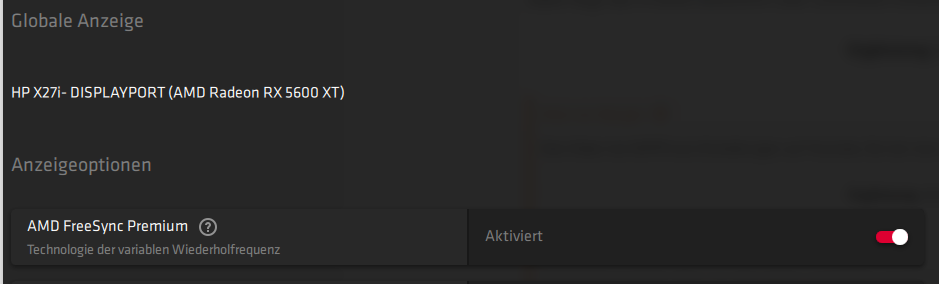

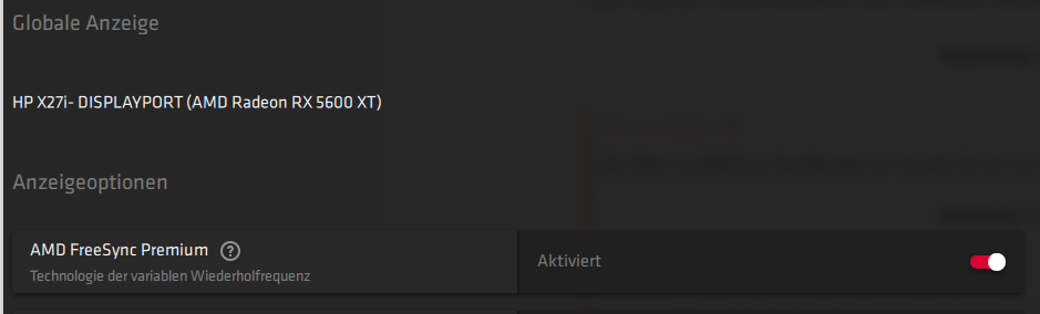

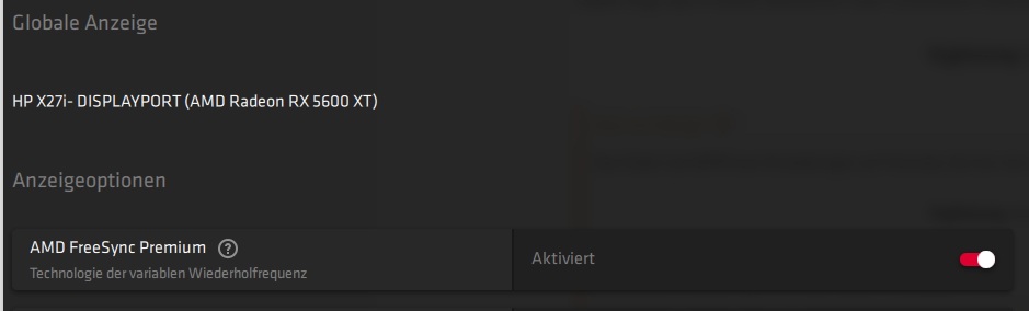

Das sind mehrere Stellen, wo man Freesync einschalten muss, kann, soll.
Eigentlich sind es 2. Einmal am Monitor, und unter Windows kontrollieren.
Den Rest macht, erkennt der Treiber alleine.
Warum wird aber in deinem 1. Bild Freesync als nicht unterstützt markiert?
Also am Monitor und bei der Grafiktreiber in meiner Fall Radeon, aber bei Windows habe nur die Frequenz also die 144 Hz.
Warum stand da auf ein Mal nicht unterstützt ?

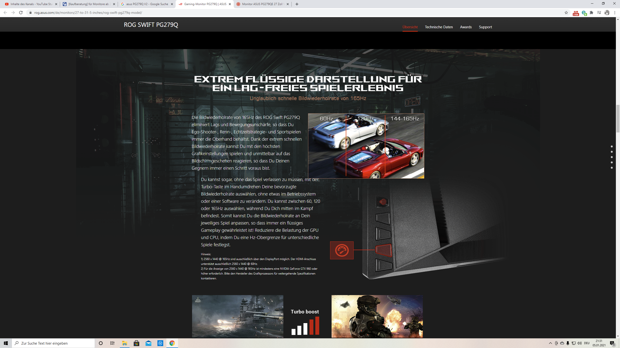

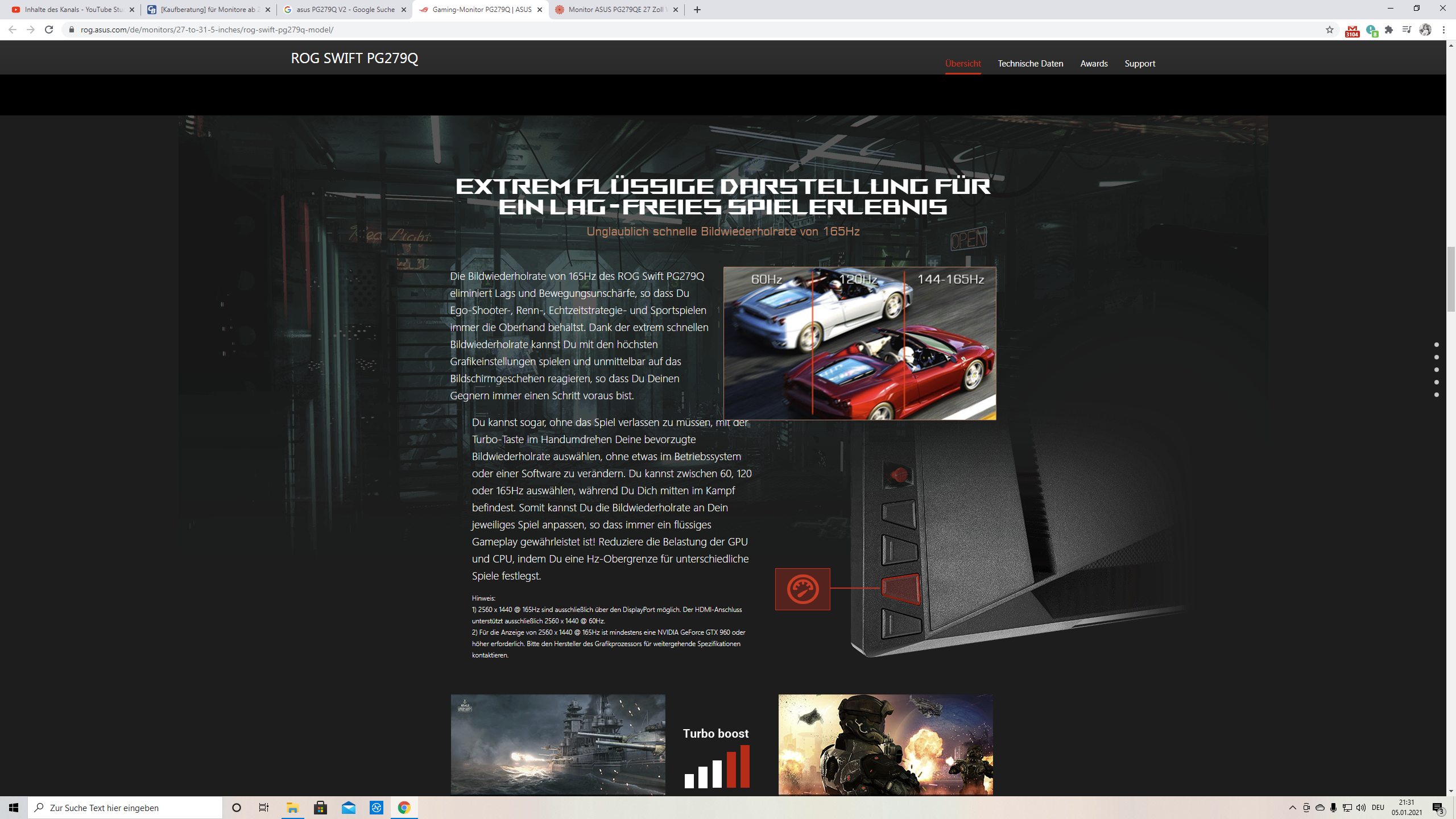

Danke, so wie ich sehe du bist der Meinung, dass die Unschärfe bei mir für die 90 Hz normal sei, also exakt wie das Foto mit dem Auto bei Asus Link zeigt.
Wie kann man dann aber erklären, dass die aufgenommene Bilder der Youtuber, so tadellose Bewegung erweisen Zb hier im Link

Das Auto-Bild kann man so als Anhaltspunkt nehmen mit der Bewegtbildschärfe.
