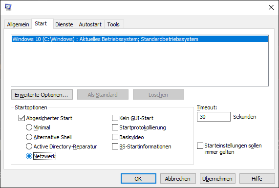

Arbeite mal eine Zeit lang im abgesicherten Modus mit Netzwerkunterstützung, inkl. 3600er RAM.
Eingabeaufforderung: msconfig
Wenn es damit nicht passiert ist es ein Softwareproblem.
Musst du hinterher wieder ändern damit er normal startet.
