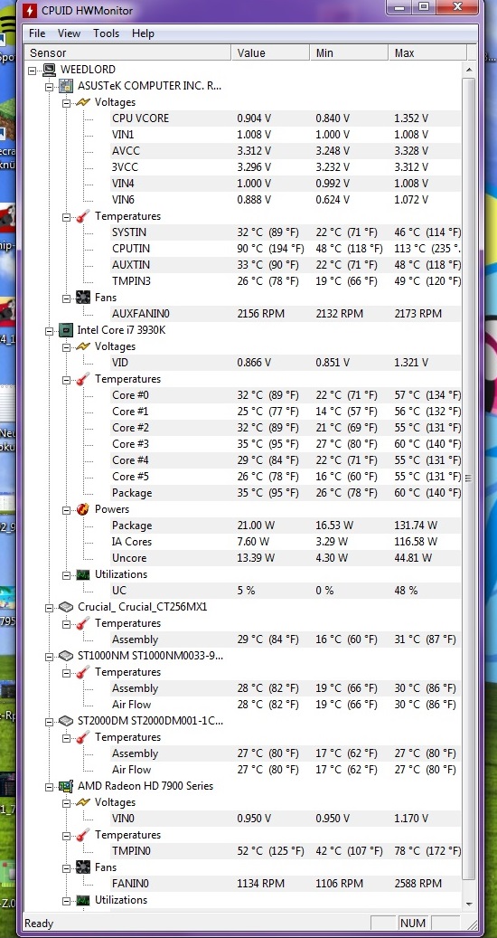

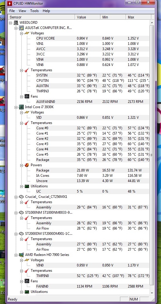

Ich kühle meine CPU mit Wasser und habe dennoch ca. 30 Grad im Idle. Die min Temps nicht beachten,. hatte beim einschalten ca. 11 Grad Zimmertemperatur.;)
Die Max Temps sind so hoch, weil ich alle Gehäuselüfter auf Silent Geschwindigkeit laufen habe. Normalerweise sinds nur ca. 50 Grad bei Volllast.:D

Dann machst du was falsch :D
