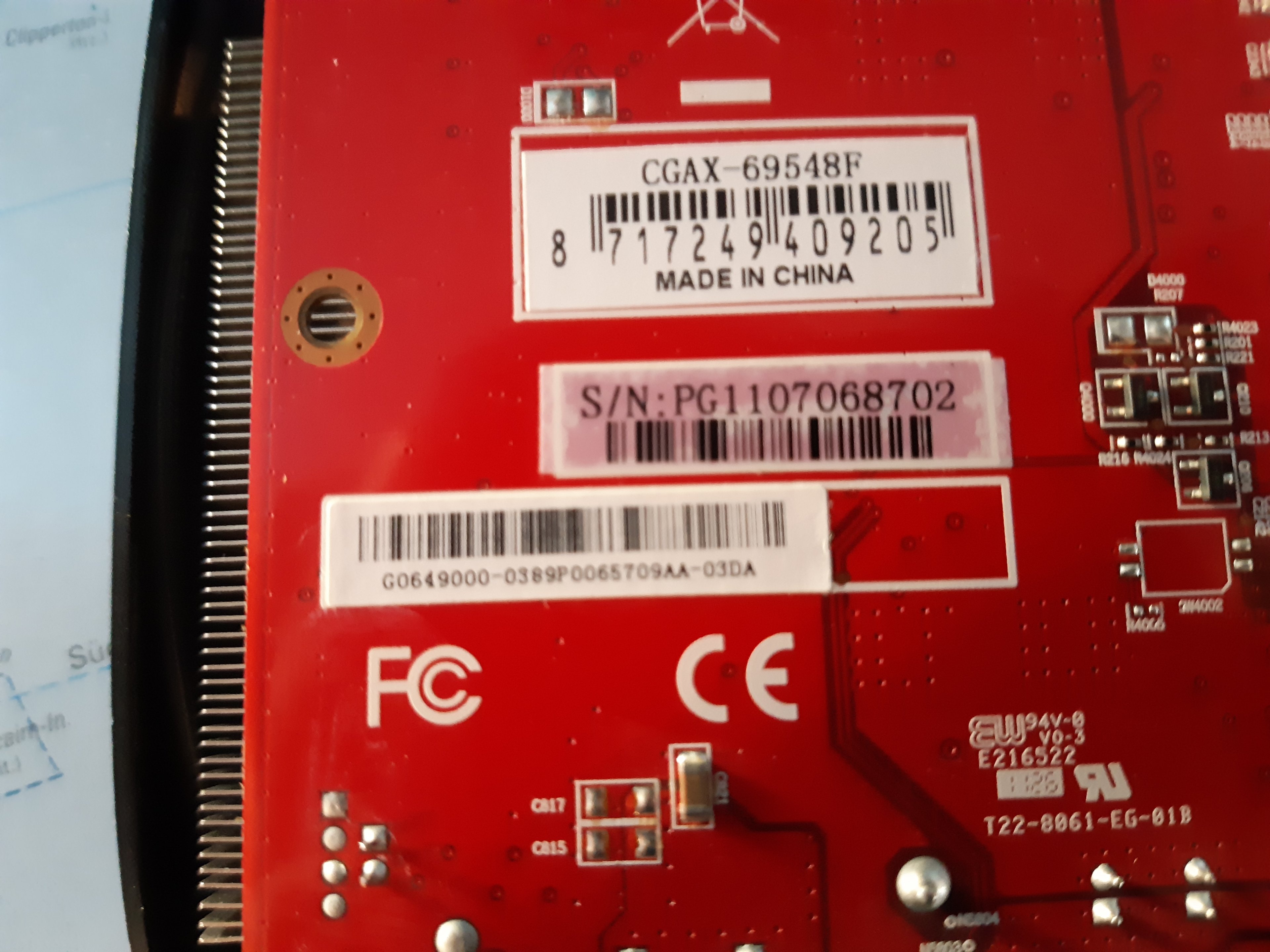

Schau mal hinten auf die Karte, ob da evtl. ein Aufkleber mit der Seriennummer zu finden ist.

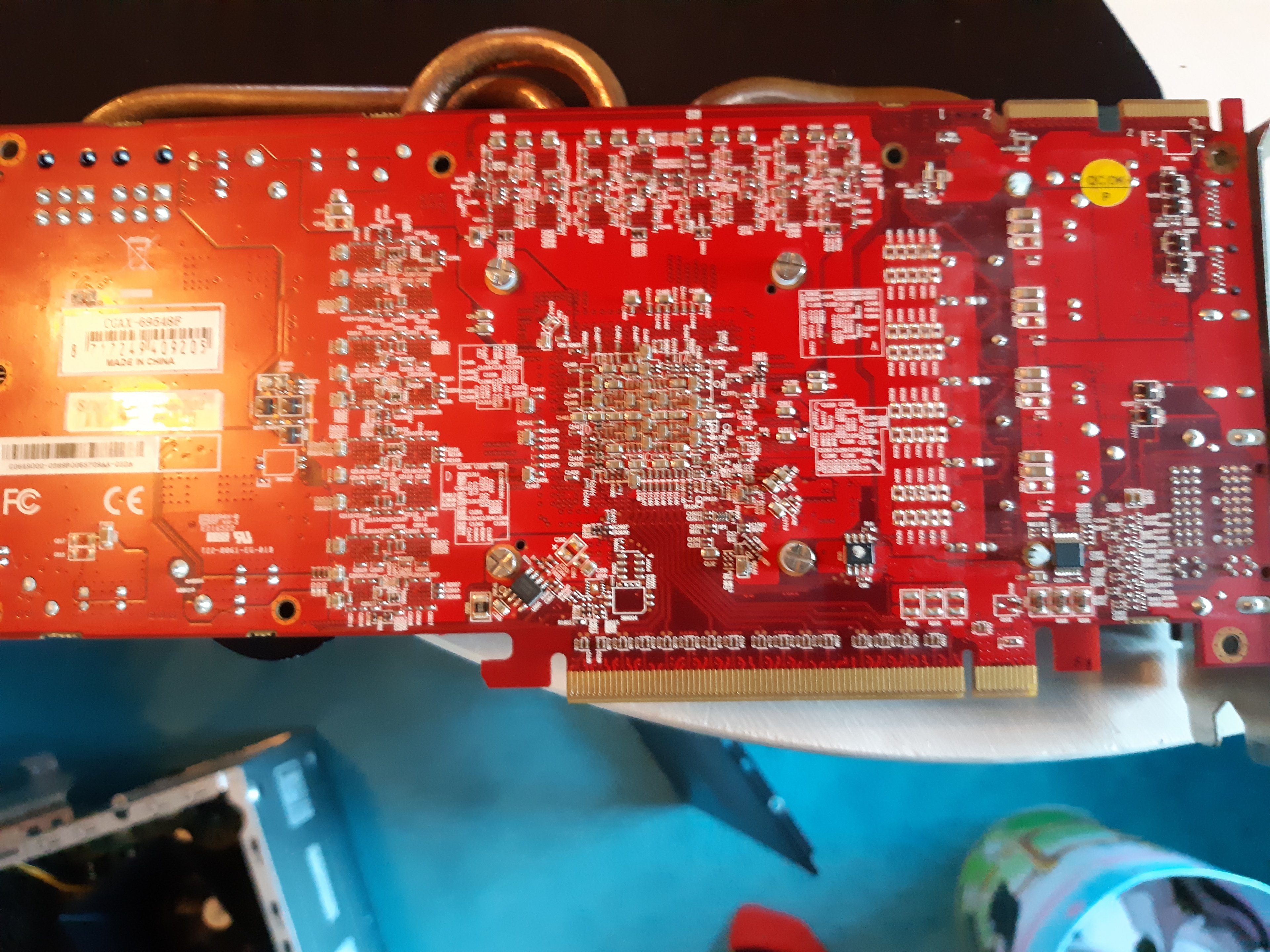

Foto von der Vorder- u. Rückseite der Grafikkarte machen und im nächsten Beitrag mit anhängen/ hochladen.

irgendwo auf der rückseite der karte sollten aufkleber sein auf denen steht was für ne karte es ist.

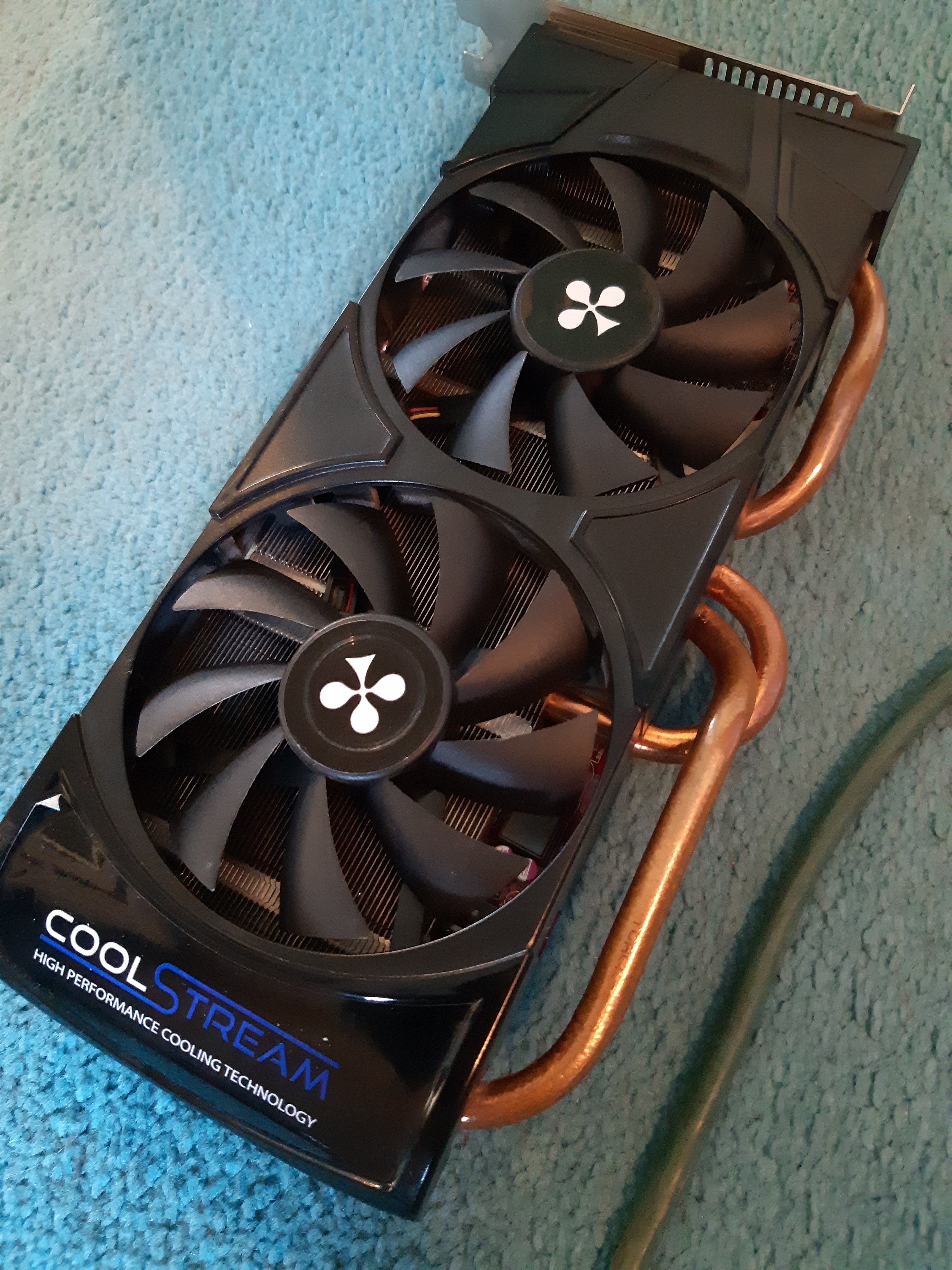

du wurdest um fotos von vorder- und rückseite gebeten.
das logo ist von Club 3D, von denen finde ich bei geizhals auf die schnelle nur ne GTX580 im refdesign.

Ja das ist ne HD6950 von Club3D, hab in meinem Fundus auch noch irgendwo eine rumfliegen, ganz gut, wenn sie läuft
