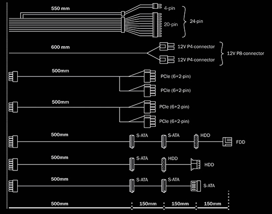

Mal ne noob Frage...
Also auf den Bildern seht ihr ja jeweils 2 seperate PCIe Kabel mit jeweils 2+6 Pin Anschlüssen, die ans Netzteil angeschlossen sind.
Ich habe mich soeben wegen PCIe Kabeln umgesehen und die meisten Kabel haben nur einen Steckerkopf und deswegen wird auch meist 2 seperate Kabel verwendet. Bei mir jedoch, sind pro Kabel 2 Steckerköpfe. Also das heißt an einem Kabel sind gleich 2x 2+6 Pin Anschlüsse. Meine Frage wäre, ob ich ein Kabel deswegen weglassen kann und stattdessen die beiden Steckerköpfe eines einzelnen PCIe Kabels für die Grafikkarte nutzen kann und ob es überhaupt einen Unterschied macht. Ich habe nämlich gerade gesehen, dass bei meinem Netzteil auf der Seite 4 dieser Kabel erwähnt werden. Dann wird eine Grafik gezeigt wo nur 2 dieser Kabel zu sehen sind, aber eben dass jeder Kabel 2 dieser Stecker hat mit jeweils 2+6 Pin Anschlüssen. Ich lad mal eben die Grafik hoch, bzw. seht ihr ja auch an den Bildern, die ich gemacht habe, dass jeweils jedes seperate Kabel weiter hinten auch noch einen Anschluss hat.

Ja mach das bitte....
Ich habe es so verkabelt, warum....
Meine vega frisst ohne probleme 400W dauer Last. Spitzenstrom ka.
Man kann es durch eine leitung jagen ODER wenn man die möglichkeit hat.
2 leitungen nehmen, vorteil elektrisch....du hast den doppelten querschnitt bei der stromquelle.
Mehr Querschnitt= kleinerer Widerstand in der leitung = bessere spannungsversorgung.
Ob die karte das merkt ka, ich habe es so gemacht, um alle externe fehlerfaktoren beim OC ausszuschliessen.
Negativ ist nur das es beim window Gehäuse wieder mehr Leitungen fliegen, aber mit geschick bekommt man es ansehnlich.
Und ich wiederhole eine nicht ausreichende spannungsversorgung erweckt bei der Vega den anschein das die karte defekt ist....
Mich hät das auch fast getäuscht....
Erstmal das NT prüfen, 12 V, real spannung/ auslesen

Was heist sicherer....
Der Hersteller wird die leitung für 2x 6+2 ausgelegt haben, isolierung wird sich nicht erwärmen...
Aber wo fühlst dich besser....
Hast nur eine Bier-pipe-line die dir reichen würde ODER 2 pipe-lines die dir doppelt reichen...
Die lastspitzen werden durch mehr Querschnitt besser aufgefangen, Theorie...
Bei weniger Querschnitt und hoher lastspitze kann ein spannungsabfall eher möglich sein und das mag die vega nicht.
Ich sehe dein NT hat multi-rail, evtl. Greifst so auf beide schienen, das würde auch nochmal für eine besser Stromversorgung sorgen.
Vorteil single-rail, 12V x 62A bei mir, aber dafür greift schutzschaltung jenseits von 744w beim kurzschluss bis dahin wird das bauteil gegrillt sein, dafür aber immer genug saft vorhanden.
Andere frage....
War den der pci-e stecker auch am pci-e 1 port am NT drin?

Alles klar, danke erstmal für deine ausführliche Antwort. Also vermutlich war das dann das Problem. Als ich die Grafikkarte frisch bekam und sie anschließen wollte, habe ich nur einen PCIe Kabel mit den beiden Steckerköpfen genutzt. Bei einem der Stecker habe ich dann den Adapter angeschlossen. Frag mich nicht warum, hatte vermutlich einen Hirnkurzschluss zu dem Zeitpunkt. Jedenfalls lief das Ding dann problemlos einen Tag lang. Dann versuchte ich das Undervolting und DANN ging es los mit den Problemen, die ich bis jetzt habe. Das heißt, demnächst, wenn ich wieder ne Vega 64 kaufe, dann 2 seperate PCIe Kabel nutzen. Zu deiner Frage: Ja, habe ich. Das Problem schien wohl eher daran gelegen zu haben, dass ich nur ein Kabel dafür genutzt habe.
