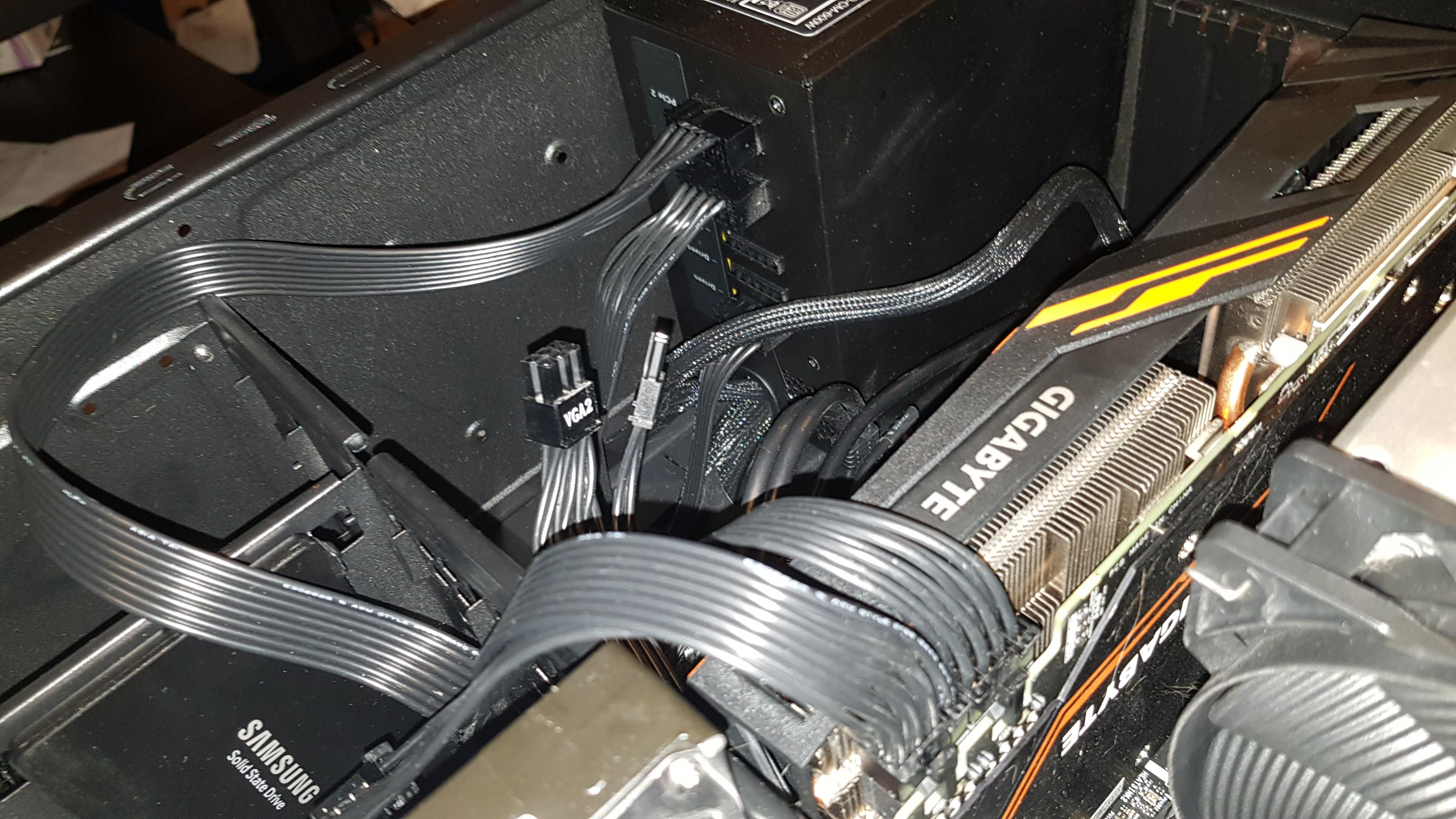

Kannst Du mal ein Foto machen davon, wie Du die Karte angeschlossen hast? 600 Watt wären auch für ne Vega 64 locker genug gewesen.

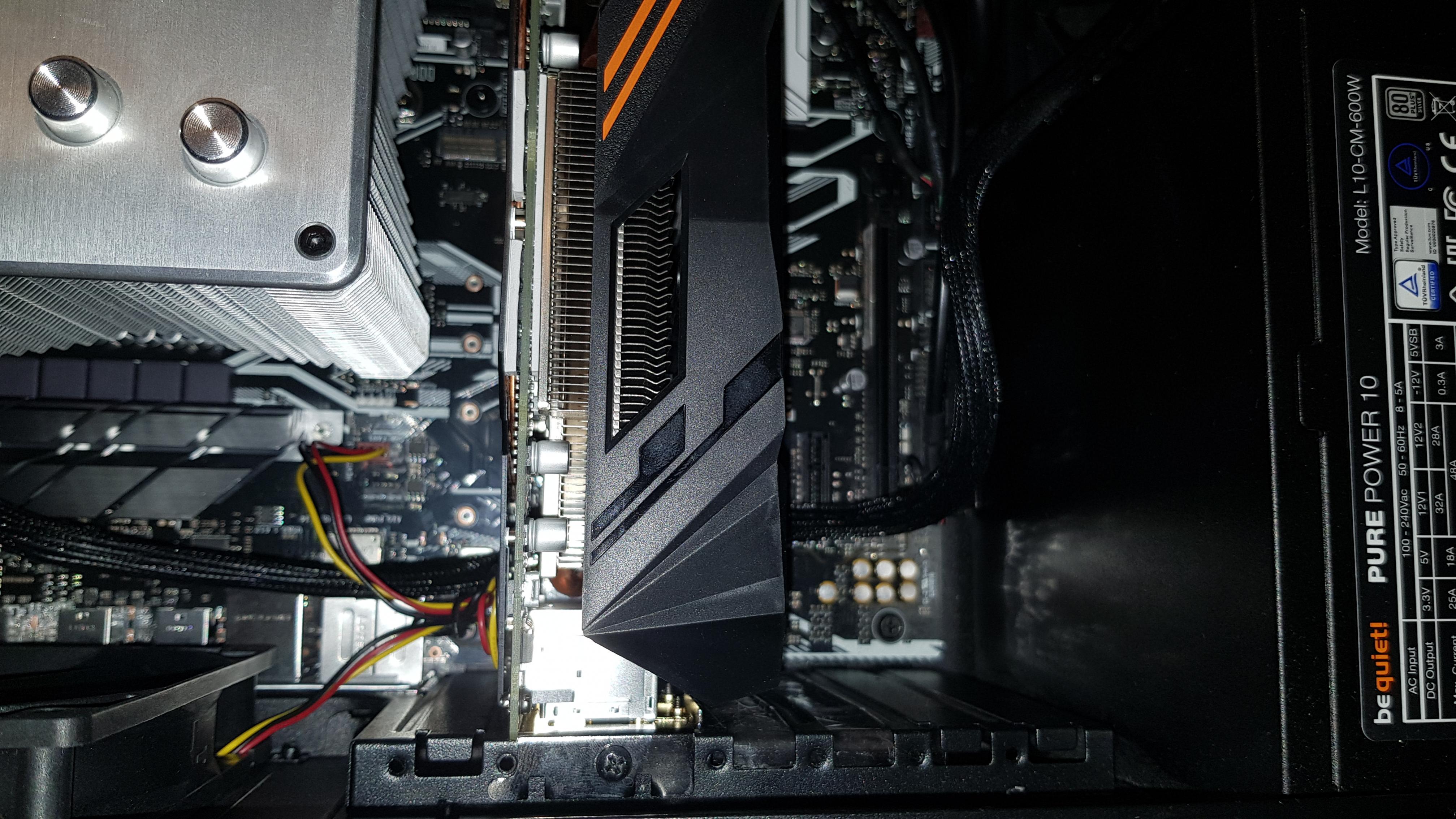

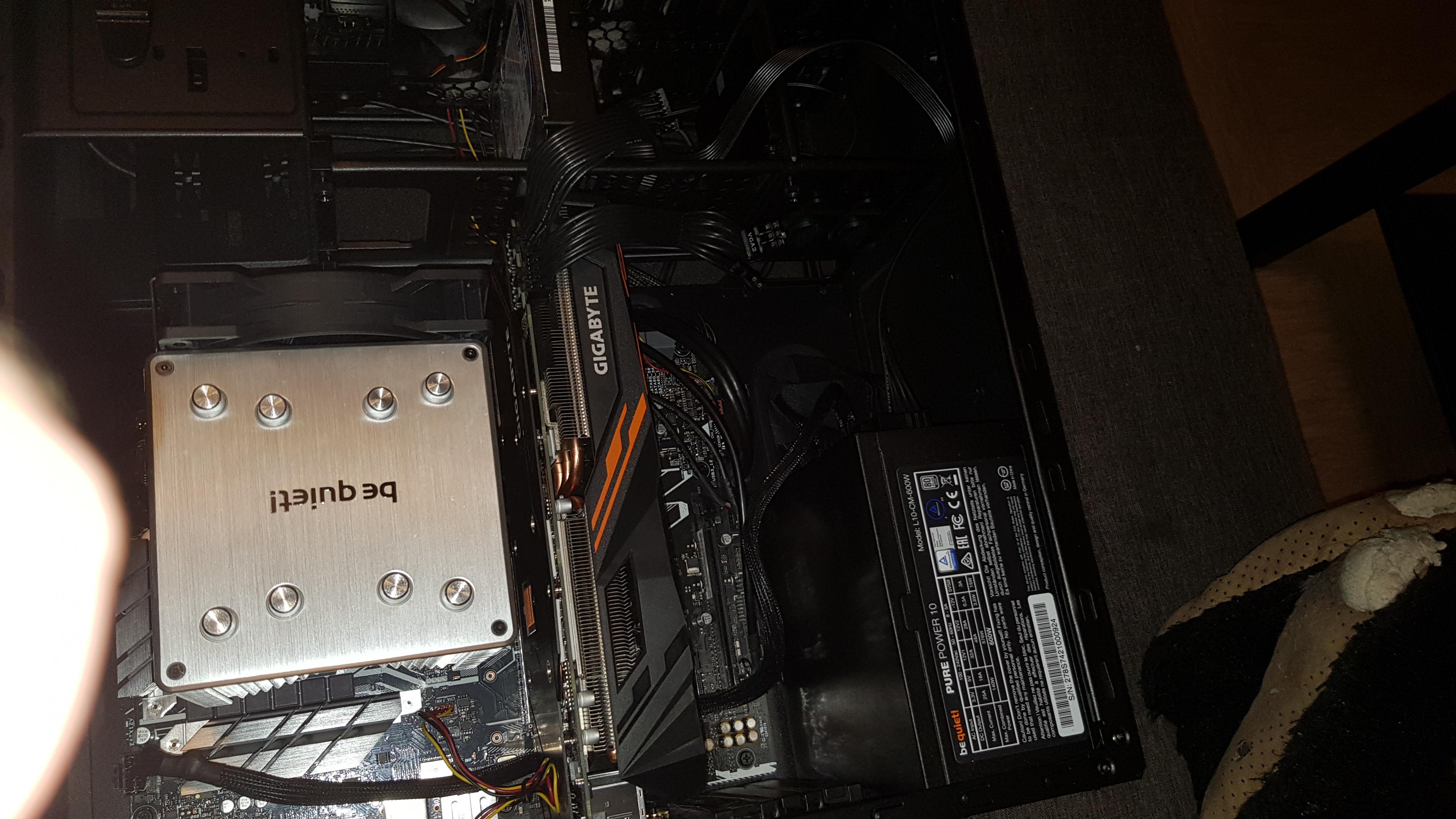

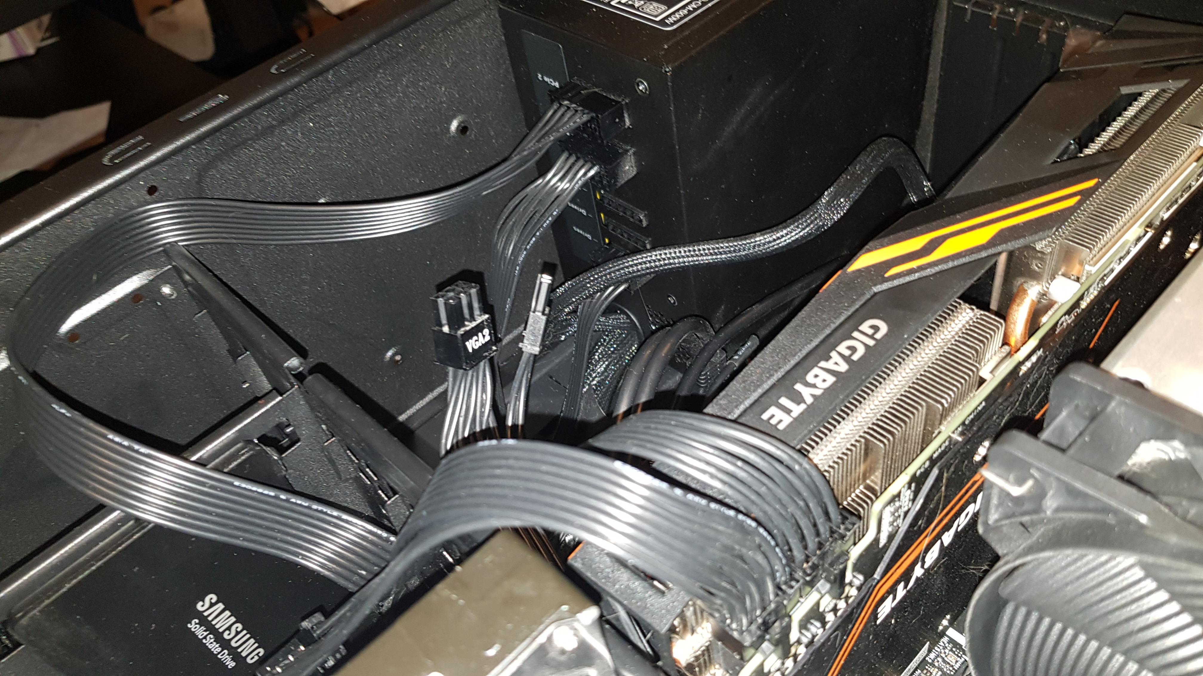

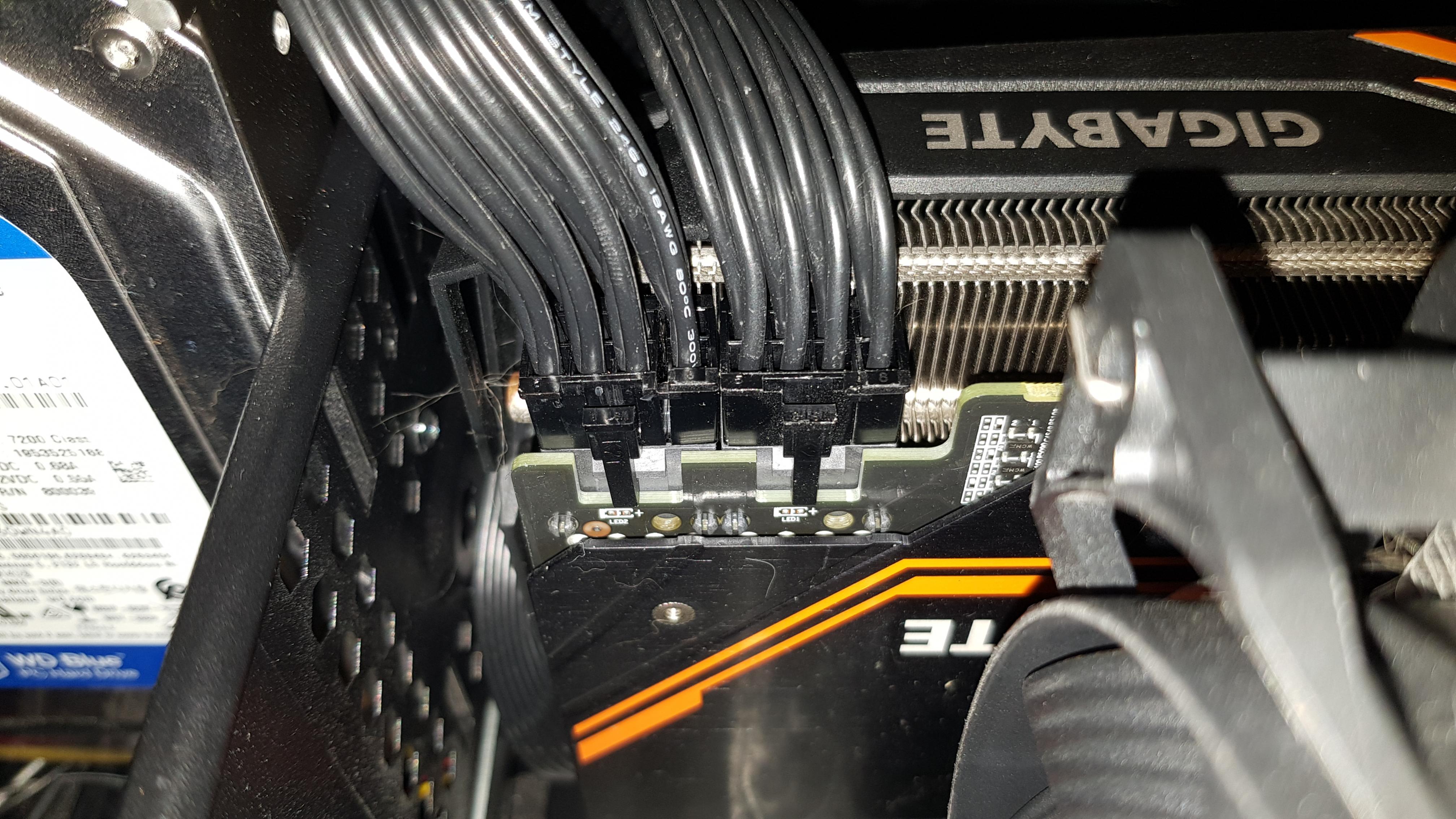

Ich mache mal gleich mehrere Fotos vom Innenleben bzw. auch den PCIe Anschlüssen. Vielleicht wisst ihr ja dann was das Problem auslöst.

Da der Adapter in der Verpackung mit dabei war, dachte ich, dass ich das vielleicht benötige, um überhaupt die Grafikkarte ausreichend mit Power zu versorgen. Ich habe vorher gegoogelt, wie und was ich genau bei den PCIe Anschlüssen machen muss bzw. worauf ich achten muss. Es gab jedoch nichts brauchbares. Also habe ich es selbst an die Hand genommen. Es funktionierte ja auch einen ganzen Tag lang super. Nur nach meinem Undervolting/Tweaking Versuch sind die Probleme danach erst aufgetreten. Fotos von der Grafikkarte und den Anschlüssen habe ich jetzt auch gemacht.
Es sieht so aus, als sei der Adapter jetzt nicht mehr dran, richtig? Dann ist es nämlich nun korrekt angeschlossen.
Jup, habe das Ding jetzt einfach raus genommen. Ich frage mich nur warum Gigabyte bzw. AMD überhaupt so einen Adapter mitliefert, wenn das Ding sowieso unnötig ist.
Der hintere der beiden Anschlüsse sitzt nicht richtig, das kann ich schon mal sagen.
Inwiefern der Hintere? Also das erste 2 Pin Kabel? (Links von den beiden 2+6 Pin Anschlüssen)
Also für mich sieht da alles richtig aus, ist aber auf den Bildern schwer zu erkennen; der eine Millimeter macht da keinen Unterschied, solange der Kontakt gut ist.
Die Adapter sind dabei, damit Leute die eben nur 6-Pin-Anschlüsse haben die Grafikkarte wenigstens anschließen können. Häufig läuft das System dann ohne Übertakten auch, nur ist es eben ein Risiko.
Weil es Netzteile gibt, die mehrere 6-Pins, aber keine 8-Pins haben. Ob es sinnvoll ist, bleibt natürlich ne andere Frage. Den Anschluss, den Roche angesprochen hat, einfach nochmal kontrollieren bzw. zuerst den 2er und dann den 6er-Teil anschließen, dann sollte alles so laufen wie gedacht. Wenn nicht, kommst Du nochmal und wir schauen weiter.
Ich denke, ich sollte mal n kleines Benchmark laufen lassen, um zu gucken ob das Problem noch vorhanden ist. Ansonsten hole ich beide nochmal raus und versuche sie erneut anzuschließen.
