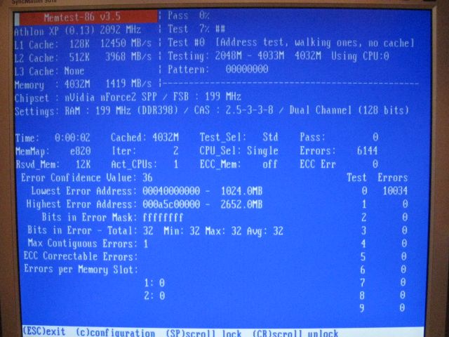

seit dieser Woche läuft mein Zweitcomputer nicht mehr hoch. Als Betriebssystem benutze ich Windows2000. Beim hochlaufen, in dem Schritt in dem normal das Windows Logo kommen sollte, bleibt der Monitor schwarz und es tut sich nichts mehr.... Nun
Computer lässt sich nicht in abgesicherten Modus starten.... Ins Bios komme ich..., auch wenn ich beim starten F8 drücke..., passiert nichts..., er läuft wie oben beschrieben hoch, anstelle von Win-Logo wird Monitor schwarz und Feierabend...., bzw. er läuft zwar, aber im Nirvana....
Hab dann gestern versucht per True Image zumindest evtl. ein Image zu starten.... Keine Chance... Beim hochlaufen über CD sieht man Programm-Logo von Acronis True Image, es blinkt im Wechsel mit einer Meldung "not enough Memory". Daraufhin wollte ich von der Knoppix-CD den Memtest laufenlassen... Wenn ich Memtest starte, läuft es keine 2 Sekunden...
Laut Display bleibt er bei Test und 7% stehen....
Als Anhang hab ich mal eine Hardcopy angehängt...
Wie gesagt ist mein Zweitrechner den ich für eine Homepage brauche...., die ich natürlich jetzt im Moment nicht nutzen kann....

hab memtest (über knoppix) mit einzelnen Riegeln getestet, mit dem gleichen Ergebnis... Test bleibt bei 7% stehen...., sieht dann so aus wie der obige Anhang...

Wie setzen sich denn die Module zusammen - A1 / A2 / B1 = 4032 ??
das nForce_2 MB kann mit RAMs unterschiedlichen Größen NICHTs anfangen und Module mit mehr als "8" Chips ebenfalls nicht - setz zwei gleiche Module in Bank "A1 & B1" oder "A2 & B1" - ein und starte das Mb - die RAMs müssen meist auch auf 2,6V / 2,7V eingestellt sein ( DDR-1-RAM )
