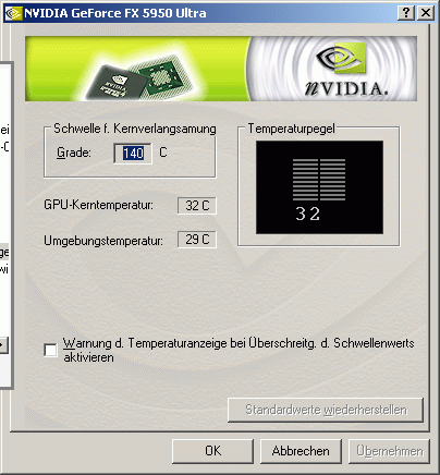

wie kontrolliert ihr eigentlich die temp von der graka ? der smartdoc von asus lässt mich nur die core und den speicher einstellen aber nix tempanzeige. hab mir auch schon das neuste runtergeladen aber ändert nix.. :(
mein case hat im durchschnitt etwa 35° wie auch meine CPU.
wäre das "zu warm" ? habe insgesammt 3 Papst Casecooler und einen serienlüfter von mstech die allerdings alle langsam drehen... ( liegen alle an einem Anschluss -> lärmvermeidung ;) )
hmm zu warm wäre das nicht ....
zu deine Problem der Tempanzeige...installier einfach den 53.03 oder 56.64 Forceware von Nvidia...da kannste dann die Temperatur im Menü auslesen !
Gruss Hawk@RGVega *So wie auf dem BIld zu sehen*

habe eben 3d mark 03 ausgeführt... hatte zwar "nur" 4812 Punkte aber das ist ja auch nicht so schlimm... nachdem ich die forceware treiber installiert hatte hats perfekt geklappt... meine karte hatte nach dem brenchmark 45° Cpu und 41° Ram was denke ich normal ist.... so probiere gleich nochmal sacred aus... wobei ich denke das sich bei dem nichts geändert haben wird... aber dann liegts ja eindeutig an dem spiel.....
