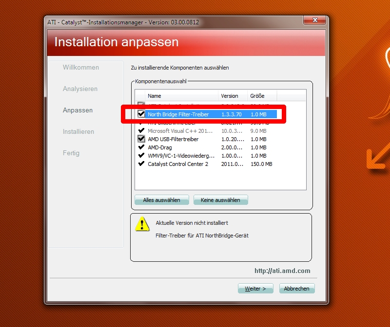

@Luk10
Einfach das "South Bridge Driver"-Paket installieren, dieser beinhaltet alle relevanten Treiber-Bestandteile, so auch den "North Bridge"-Treiber, siehe Screenshot.
Der AHCI-Treiber muss - meines Erachtens - nicht zwangsläufig installiert werden; je nachdem, ob eine SSD zum Einsatz kommt, ist auch der Microsoft-Standardtreiber problemlos nutzbar (empfehlenswert). Bei regulären HDDs würde ich den AMD AHCI-Treiber einfach mal ausprobieren; ggf. ist für Dein System eine spürbare Performance merklich.
