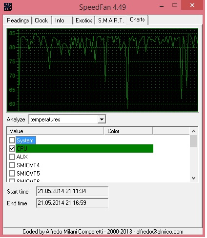

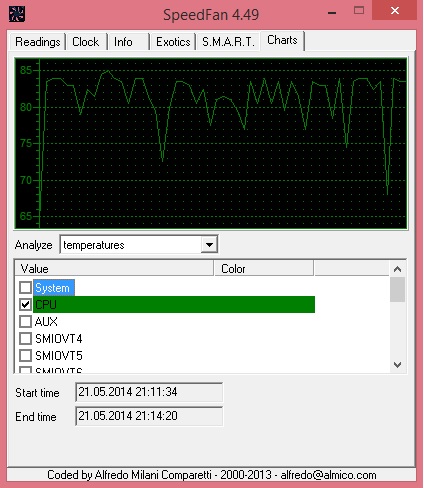

Das hüpft herum wie nur was ist aber durchgehend zu hoch. Hab ihn heute nochmal zerlegt, WLP neu raufgemacht es ändert sich nichts ich hau alles weg -.- ^^. Beim zweiten Bild sieht man das dieser auch mal auf 60 runterfällt wo er hingehört. Und das passiert alles am Desktop mache daneben nichts
Nutze bitte mal ein anderes Tool, wie z.B. HWiNFO, CoreTemp uvm. SpeedFan liest nicht unbedingt richtig aus, bei mir verschweigt es bis zu 20°C.
