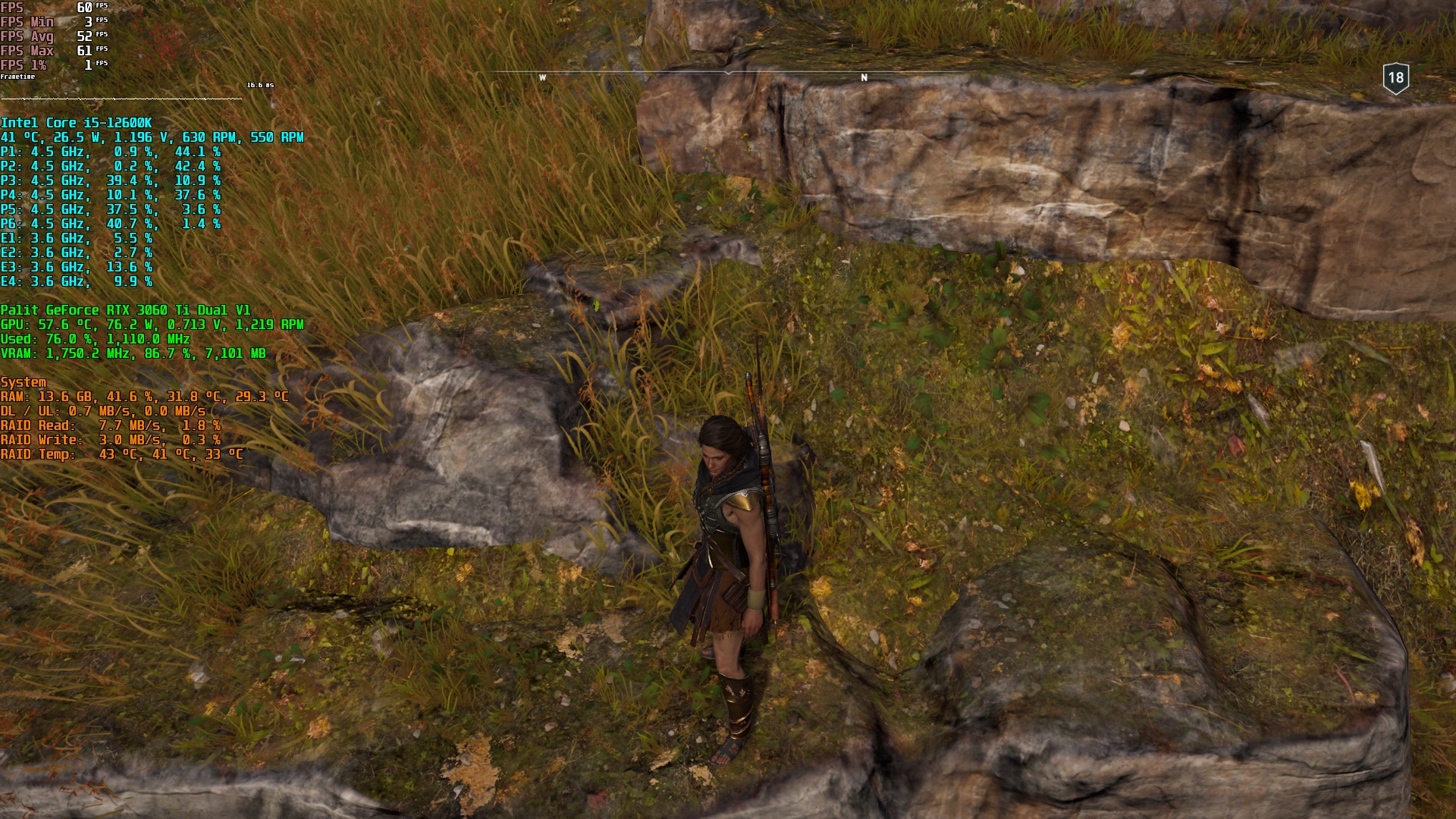

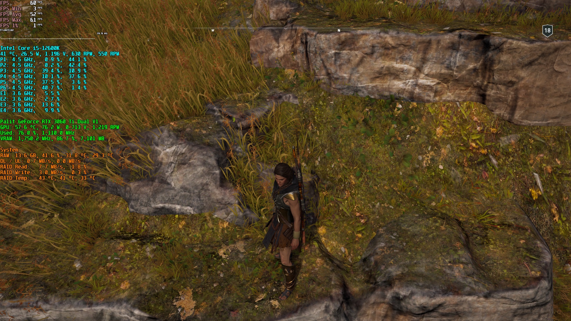

@FlitzerBlitz
Lass uns mal ein wenig in Fakten abtauchen: laut diesen Benchmarks von CoputerBase ist meine CPU, ein i5-12600K, ca. 25% schneller in Spielen als dein 10400F.
Nun habe ich zwar kein Assassins Creed Valhalla, jedoch Odyssey am Start, das die gleiche Engine besitzt. Praktischerweise habe ich - genauso wie du - auch eine RTX 3060 Ti am Start, also lass uns doch mal nachstellen, wie das bei mir so aussieht.
Also, 1920x1080 mit 60 VPS Vsync auf maximalem Grafikpreset, was haben wir da?
Wie du siehst, langweilt sich meine CPU mit wenig Auslastung und ~26 Watt Energiebedarf.

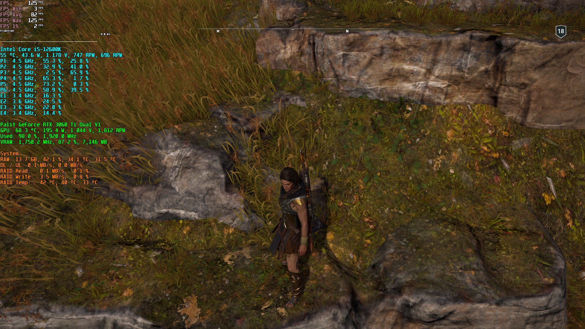

Wie schaut's nun aus, wenn wir VSync öffnen und die FPS frei laufen darf?
Aha, 43 Watt nimmt sich die CPU nun und somit ca. 75% mehr Energie als zuvor. Einige Kerne sind nun auch deutlich mehr ausgelastet als zuvor.

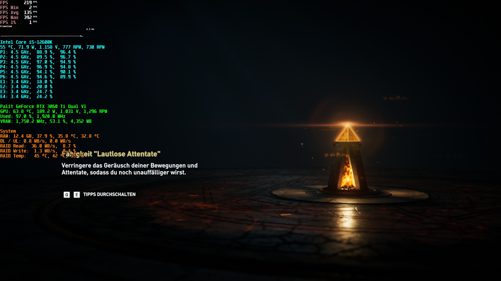

In Ladebildschirmen steigt die Auslastung umso mehr.
Einerseits wegend es Nachladens der nötigen Presets, andererseits, weil hier noch höhere FPS anliegen.

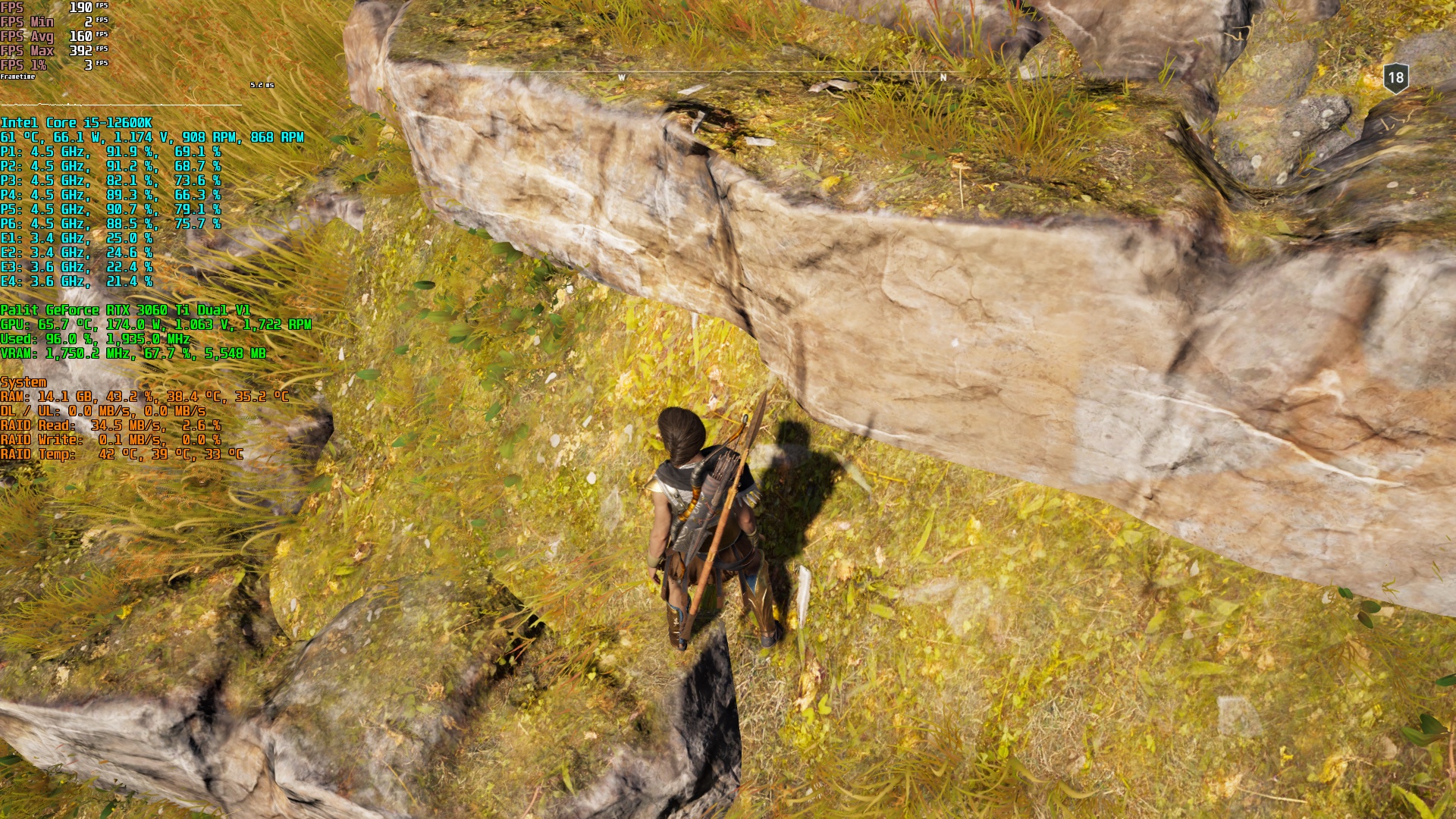

Nun kurbeln wir das Preset mal "nur" auf "Hoch" - ich meine, dass dies das Standard-Preset war, das ausgewählt war nach der Installation. Bitte entschuldige die unterschiedliche Beleuchtung durch die Sonne sowie den anderen Blickwinkel, fürs Umstellen des Presets war ein Neustart des Spiels nötig.
Was sehen wir nun? Die CPU rennt mittlerweile in Spitzen von über 70 Watt - das is mehr, als was deine CPU z.B. ab Werk dauerhaft ziehen kann, die ist nämlich bei 65 Watt seitens Intel im "Long Term Powerlimit" festgesetzt.
