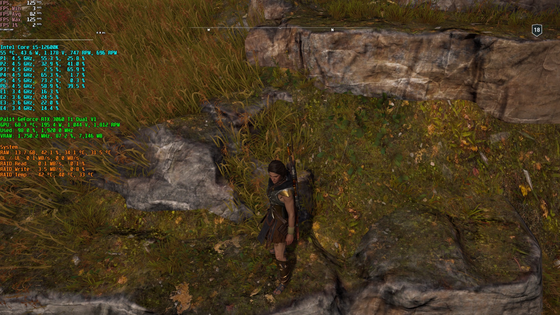

Lass uns mal ein wenig in Fakten abtauchen: laut diesen Benchmarks von CoputerBase ist meine CPU, ein i5-12600K, ca. 25% schneller in Spielen als dein 10400F.
Nun habe ich zwar kein Assassins Creed Valhalla, jedoch Odyssey am Start, das die gleiche Engine besitzt. Praktischerweise habe ich - genauso wie du - auch eine RTX 3060 Ti am Start, also lass uns doch mal nachstellen, wie das bei mir so aussieht.

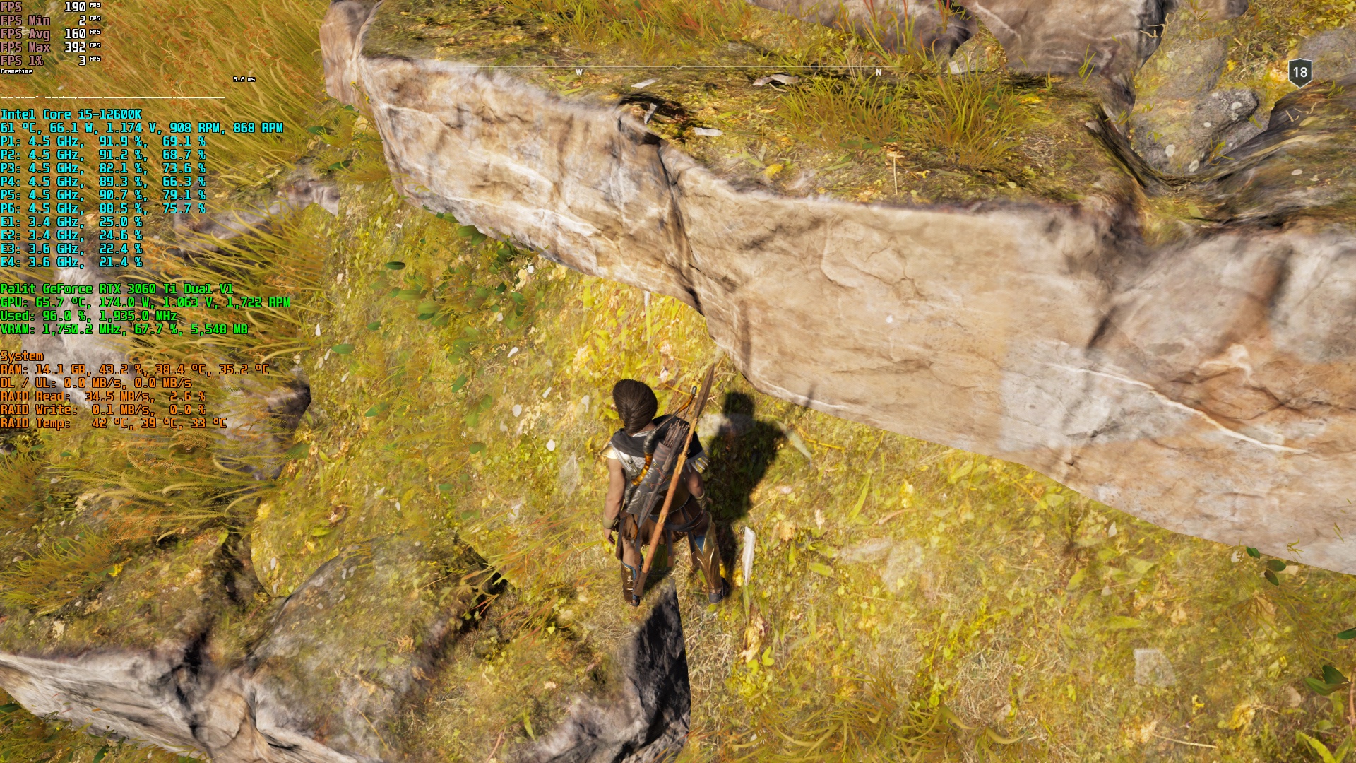

Also, 1920x1080 mit 60 VPS Vsync auf maximalem Grafikpreset, was haben wir da?
Wie du siehst, langweilt sich meine CPU mit wenig Auslastung und ~26 Watt Energiebedarf.

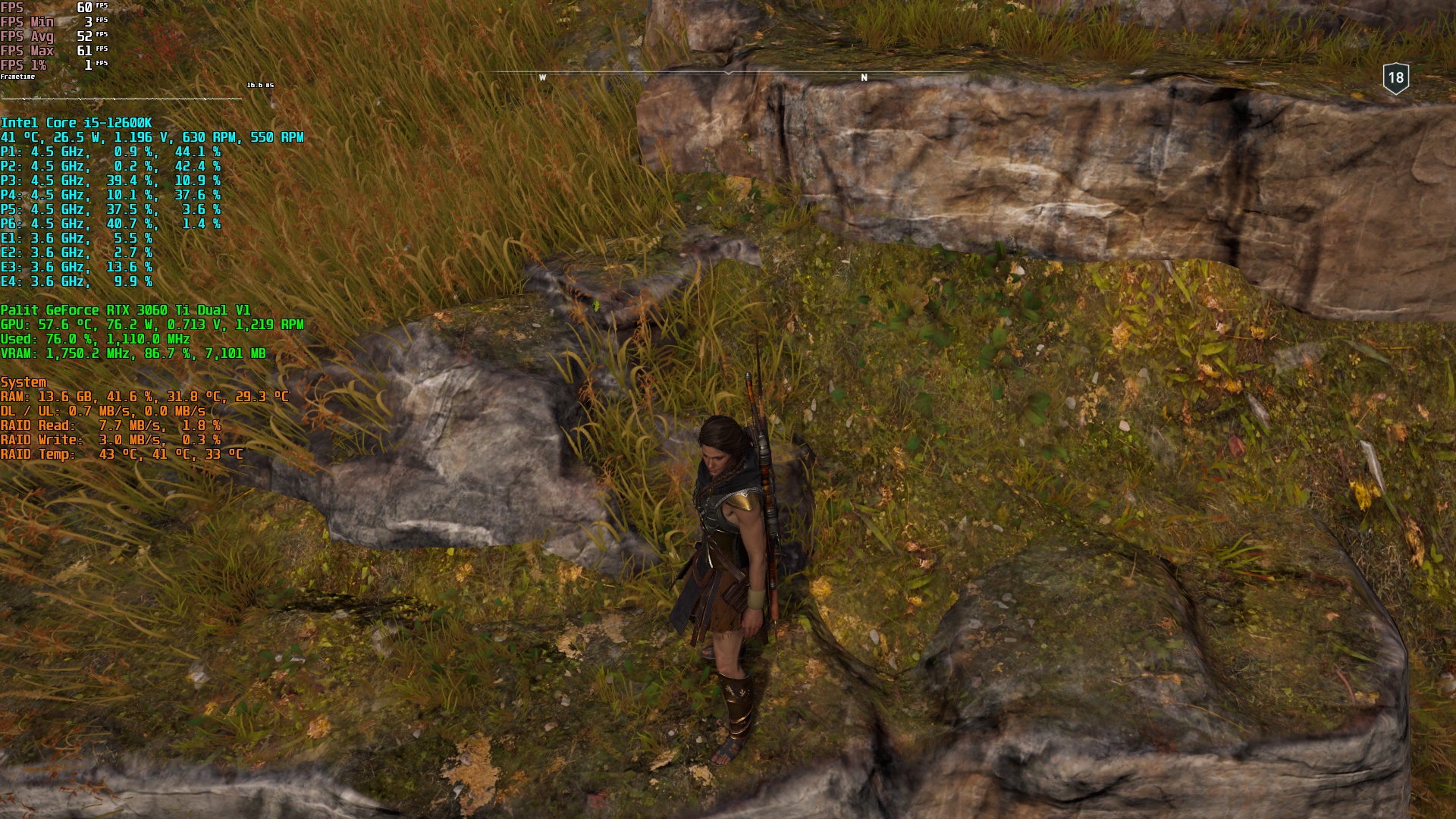

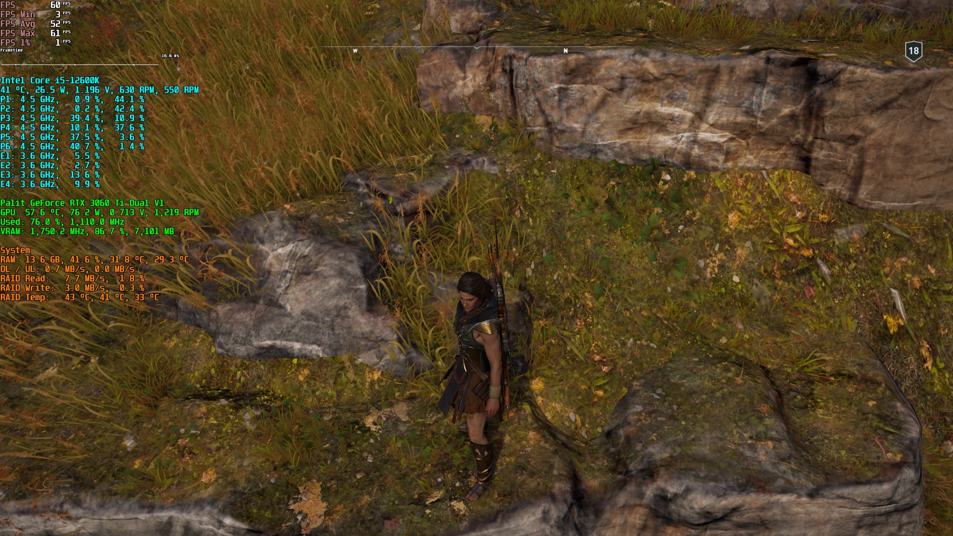

Wie schaut's nun aus, wenn wir VSync öffnen und die FPS frei laufen darf?
Aha, 43 Watt nimmt sich die CPU nun und somit ca. 75% mehr Energie als zuvor. Einige Kerne sind nun auch deutlich mehr ausgelastet als zuvor.

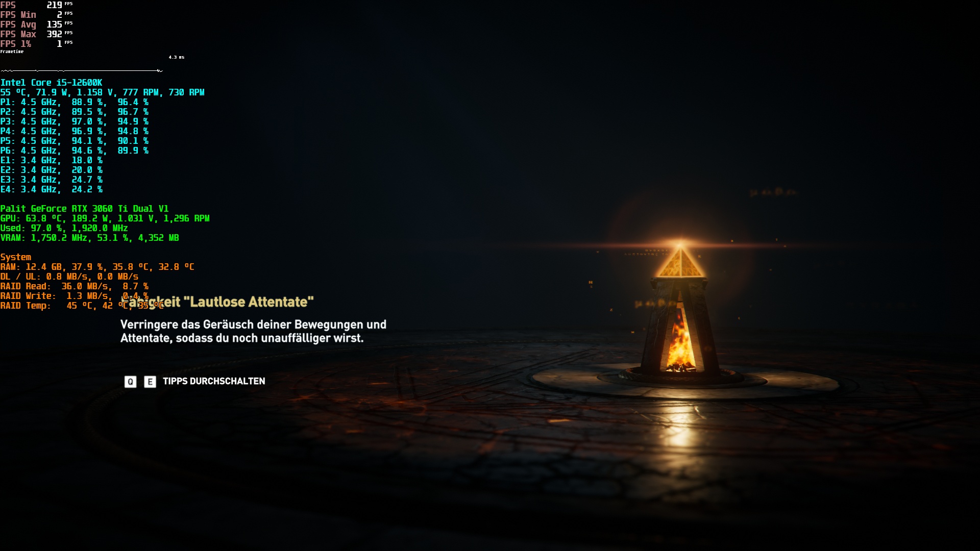

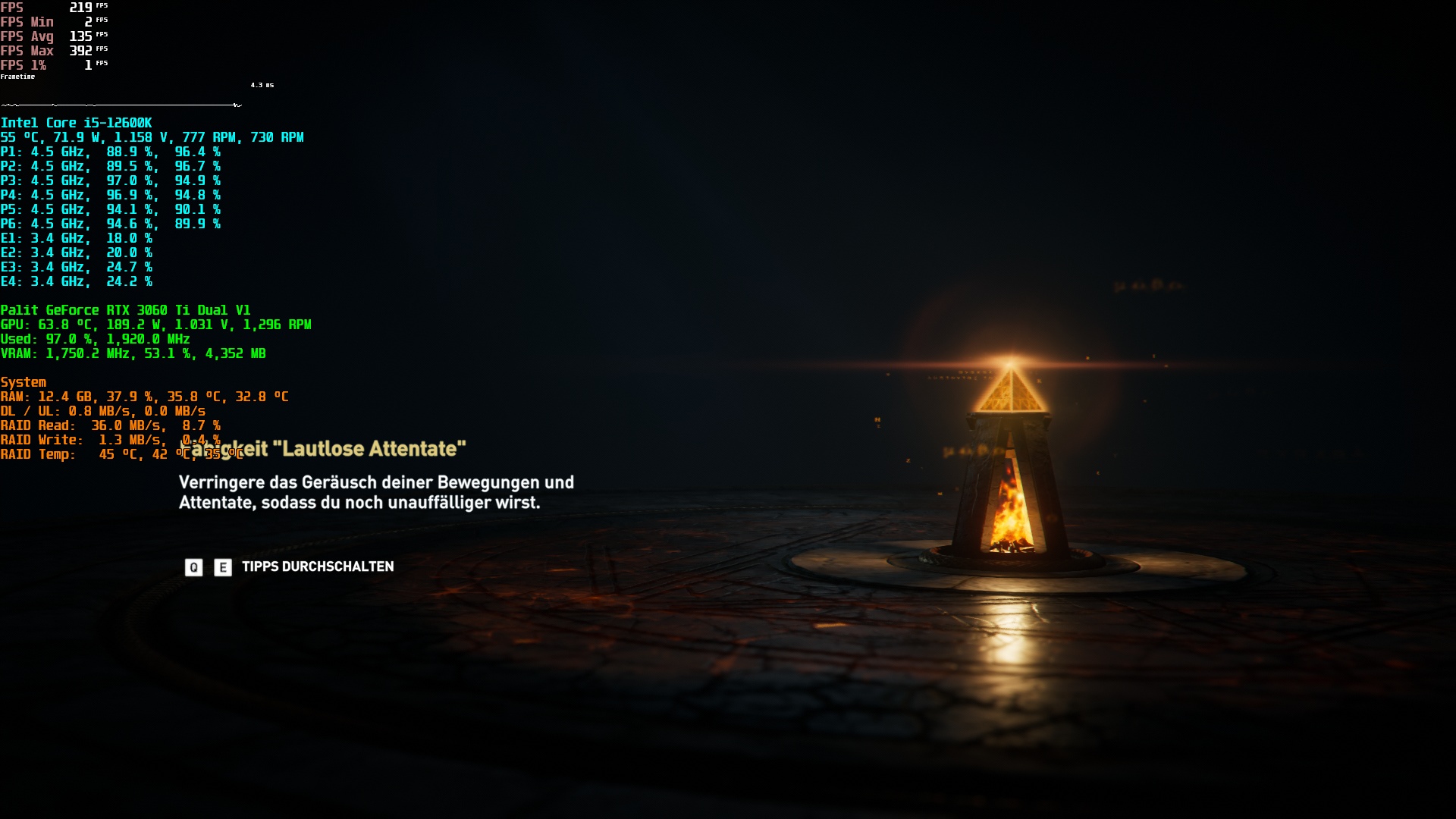

In Ladebildschirmen steigt die Auslastung umso mehr.
Einerseits wegend es Nachladens der nötigen Presets, andererseits, weil hier noch höhere FPS anliegen.

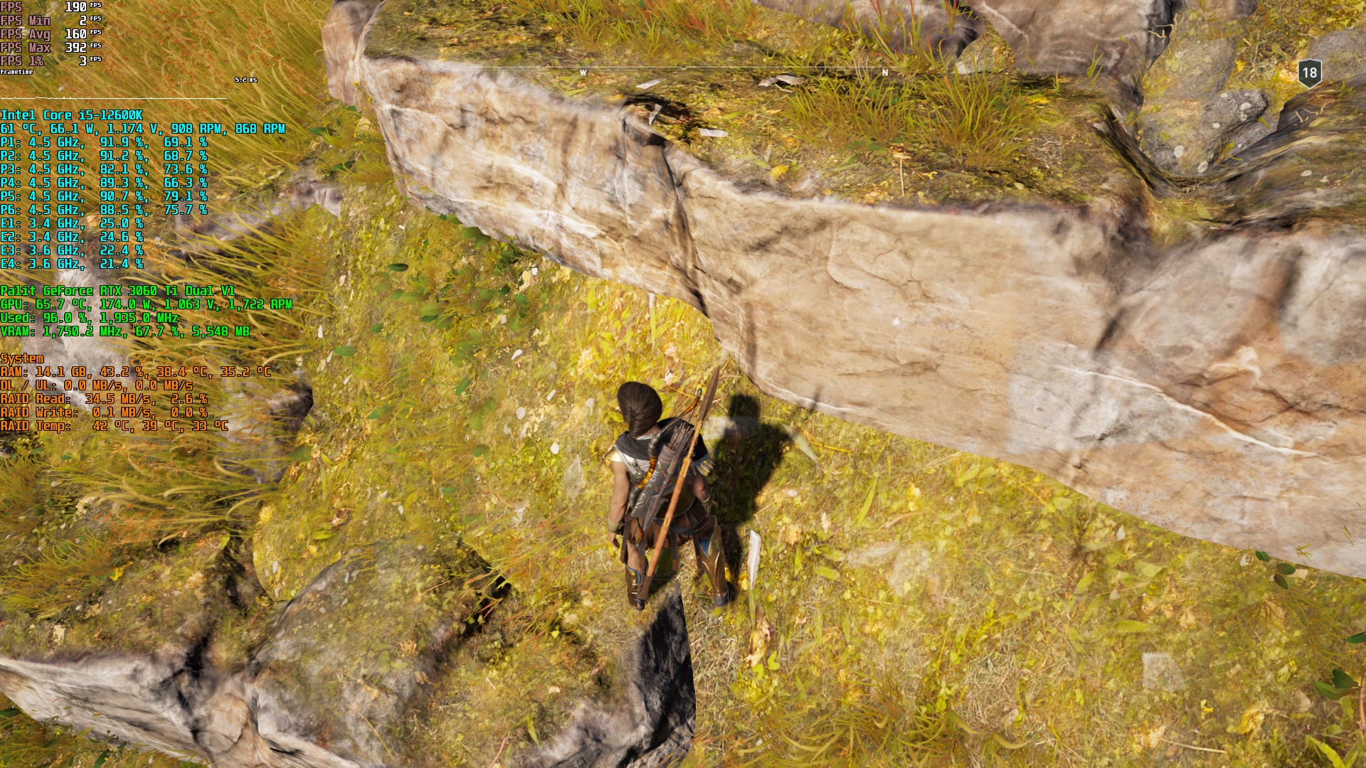

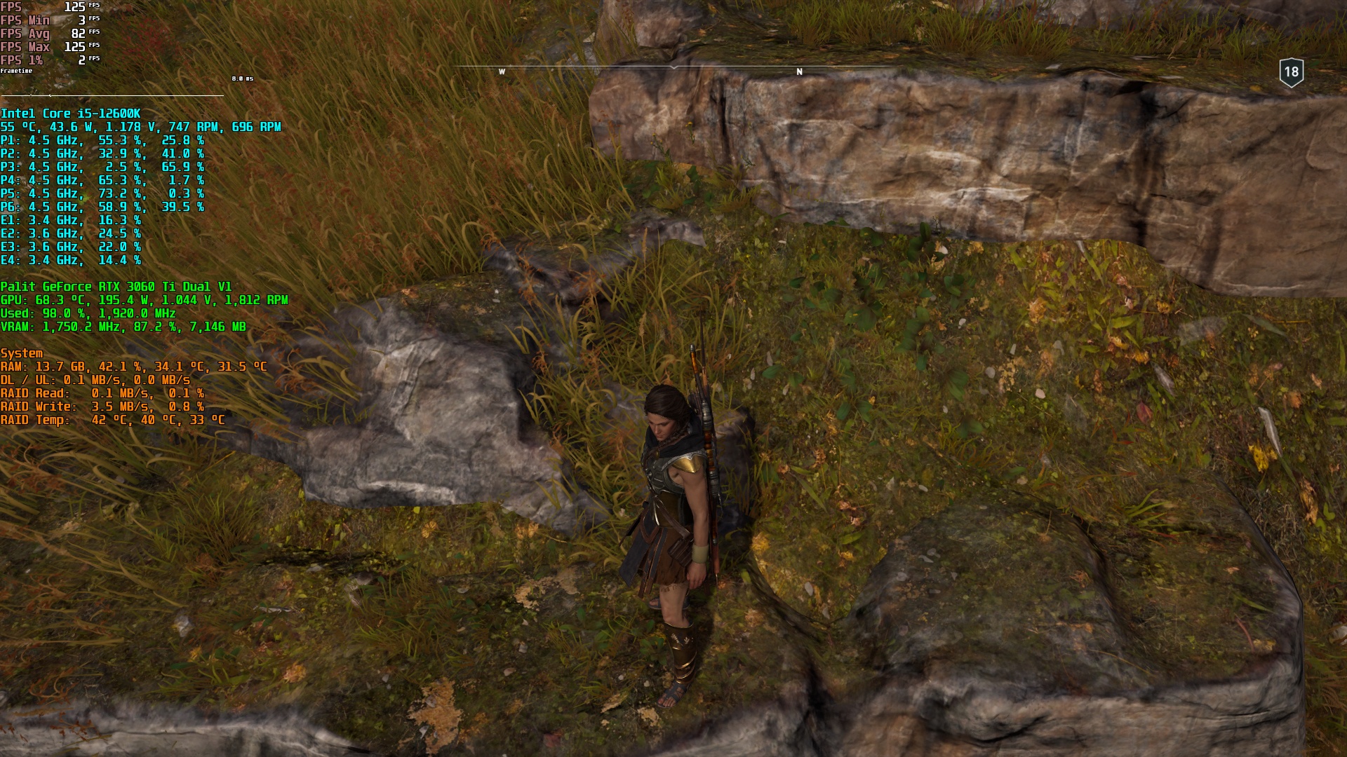

Nun kurbeln wir das Preset mal "nur" auf "Hoch" - ich meine, dass dies das Standard-Preset war, das ausgewählt war nach der Installation. Bitte entschuldige die unterschiedliche Beleuchtung durch die Sonne sowie den anderen Blickwinkel, fürs Umstellen des Presets war ein Neustart des Spiels nötig.
Was sehen wir nun? Die CPU rennt mittlerweile in Spitzen von über 70 Watt - das is mehr, als was deine CPU z.B. ab Werk dauerhaft ziehen kann, die ist nämlich bei 65 Watt seitens Intel im "Long Term Powerlimit" festgesetzt.

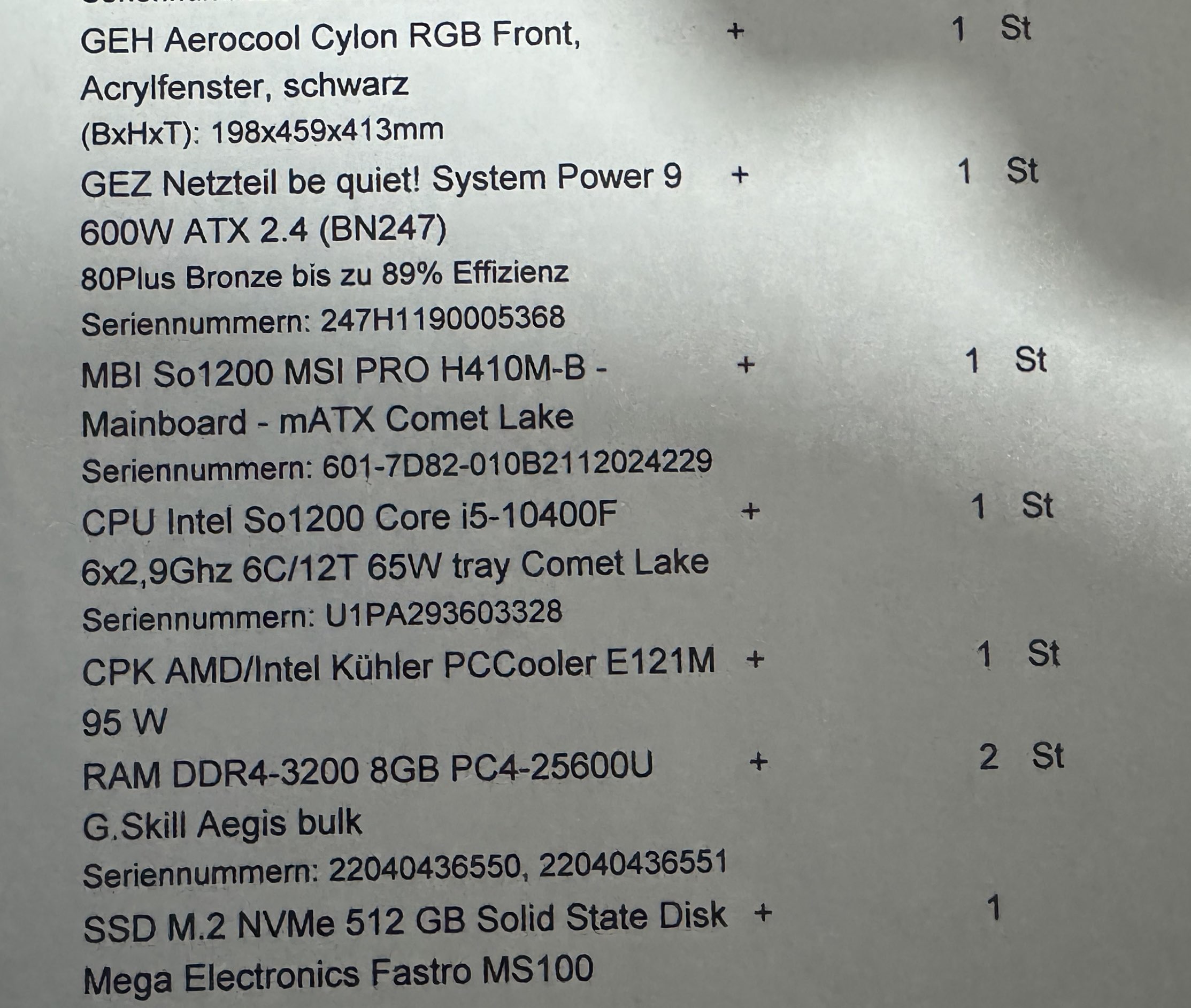

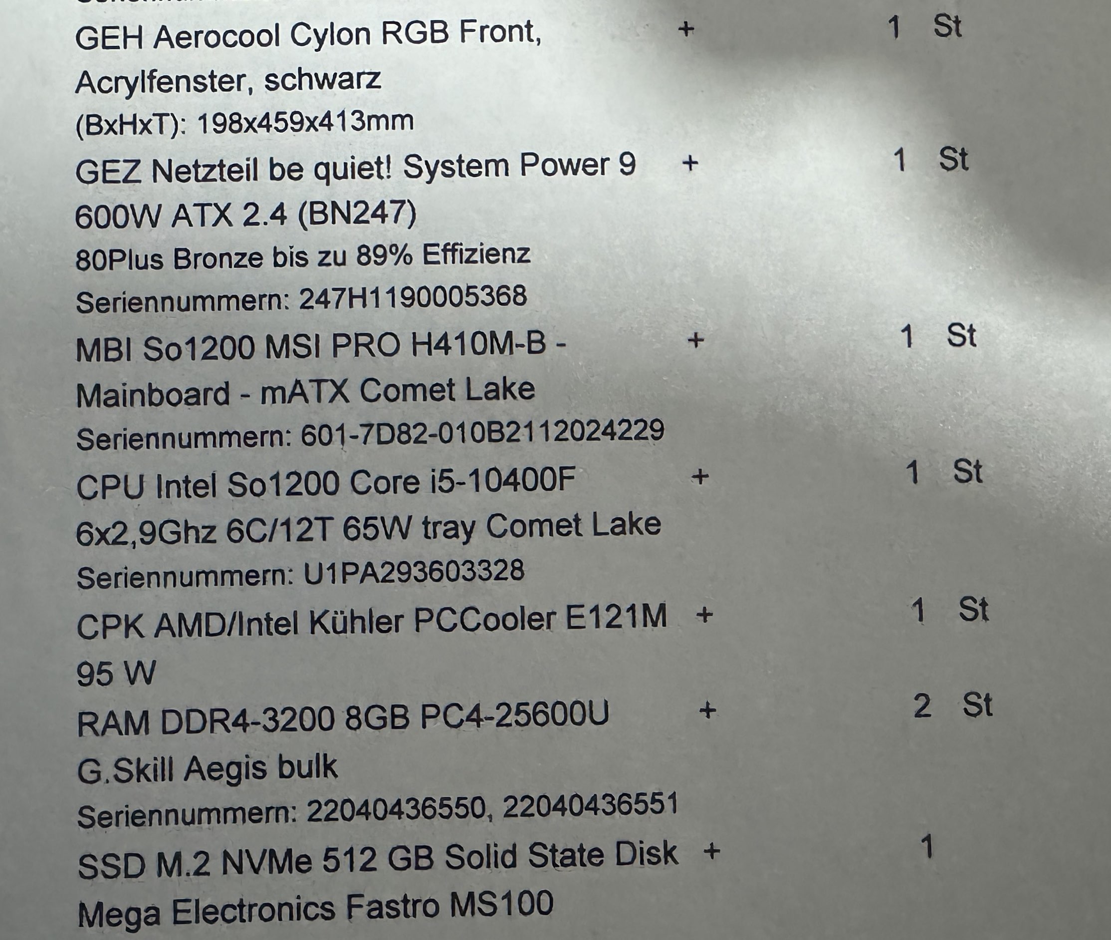

- Die genaueren Komponenten habe ich unten als Datei eingefügt.

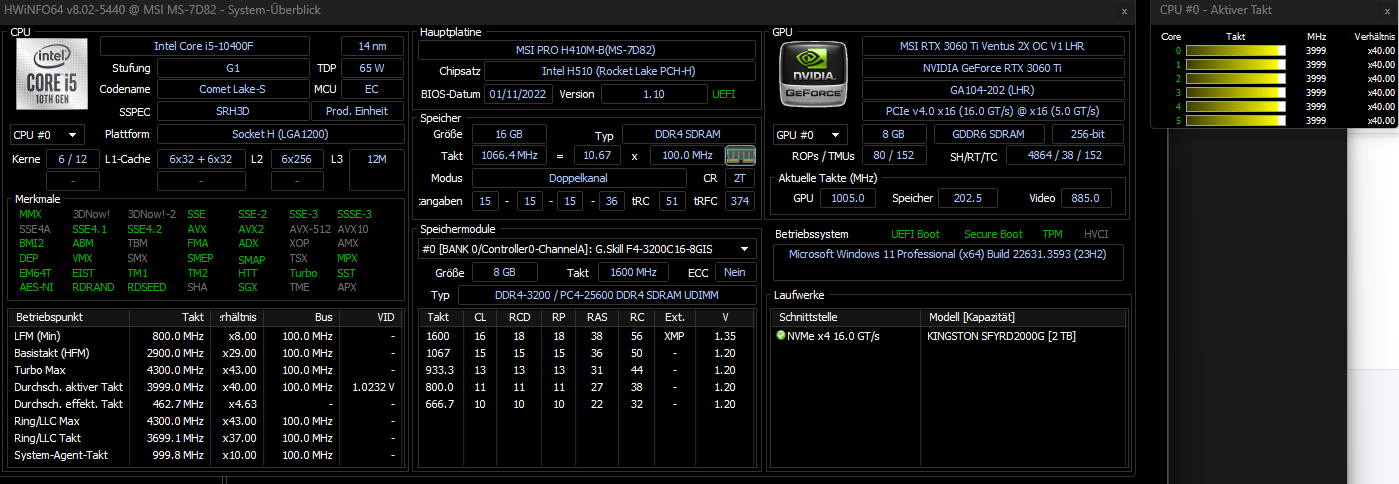

@FlitzerBlitz
"GEZ Netzteil" ist ja auch geil :D
https://geizhals.de/pccooler-e121-v2-a2604661.html
Ist das der CPU-Kühler auf der Liste? Den würde ich schleuningst tauschen - aber nicht, weil er nicht in der Lage wäre, deine CPU zu kühlen, das ist er nämlich... sondern einfach nur, weil er uuuuuuurig laut dabei ist.

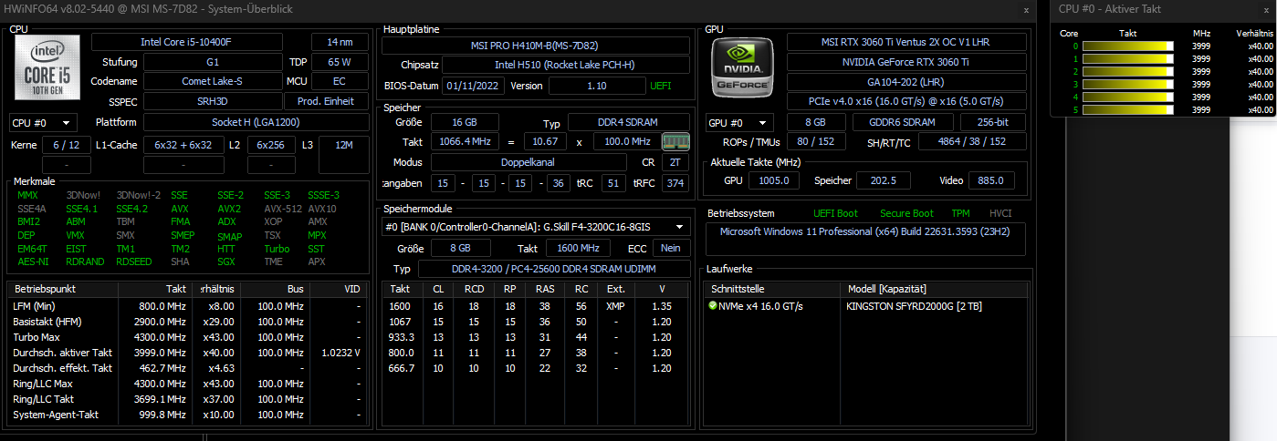

Du hast übriegns 16 GB RAM, die statt mit 3200 MHz nur mit 2133 MHz laufen - das kann dir im CPU-Limit gut und gerne mal 20-30% rauben.
https://geizhals.de/aerocool-cylon-schwarz-accm-pv10012-11-a1720818.html
Das ist das Gehäuse? Streng nach dem Motto: "wie baue ich einen Backofen" ? ... gut, bei deiner Hardware ist das nicht allzu dramatisch, aber auch deine Grafikkarte zieht schonmal 200 Watt und die Abwärme ist dann nicht zu unterschätzen - besonders wenns im Sommer wieder wärmer wird.
Also ja, Kühler und Gehäuse sind suboptimal, deinen RAM solltest du auf jeden Fall im BIOS auf das "XMP-Profil 3200 MT/s" einstellen!

Viel mehr jedoch regt mich auf, dass dein RAM nur auf 2133 MT/s läuft. Hast du selbst mal im BIOS herumgetüftelt, ein neues aufgespielt bzw. es mal zurückgesetzt? Falls NEIN, dann müsstest du dem Ladem, der dir das Ding verkauft hat, eigentlich auf die Theke sch... steigen, wollte ich schreiben. Es ist ein derartiger Laienfehler, das XMP nicht zu aktivieren und ich weiß nicht, wie oft, gefühlt Millionen Male, ich das schon bei Fertig-PCs von der Stange gesehen habe.

Der RAM kann auf diesem Board mit dieser CPU nicht mit 3200 MT/s betrieben werden. Du kannst versuchen das XMP Profil zu laden oder den RAM manuell auf 2666 MT/s setzen, wobei du eventuell auch die Spannung etwas anheben musst. Mit 1,35V sollte es keine Probleme geben, dafür ist der RAM spezifiziert.

So hab jetzt nachgeschaut
RAM kann ich nicht ändern ist bei 2666 laut BIOS, XMP ist aktiviert
