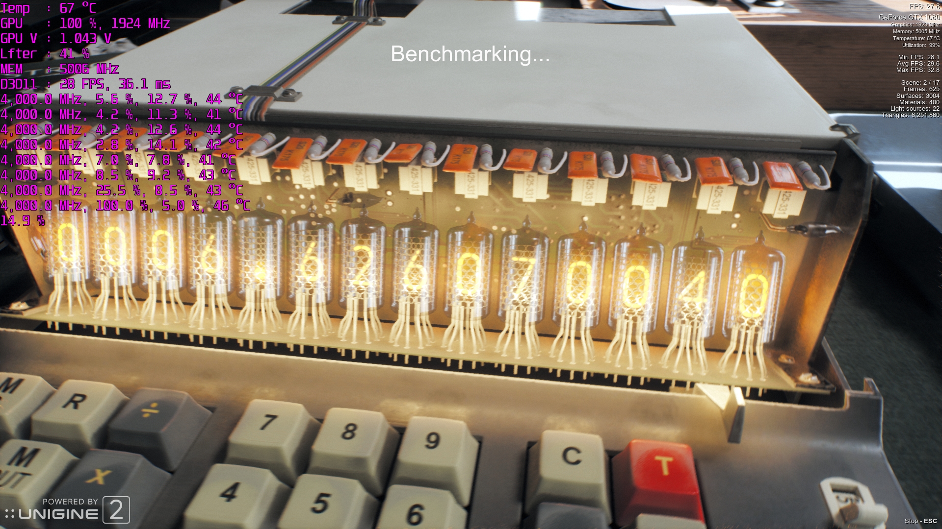

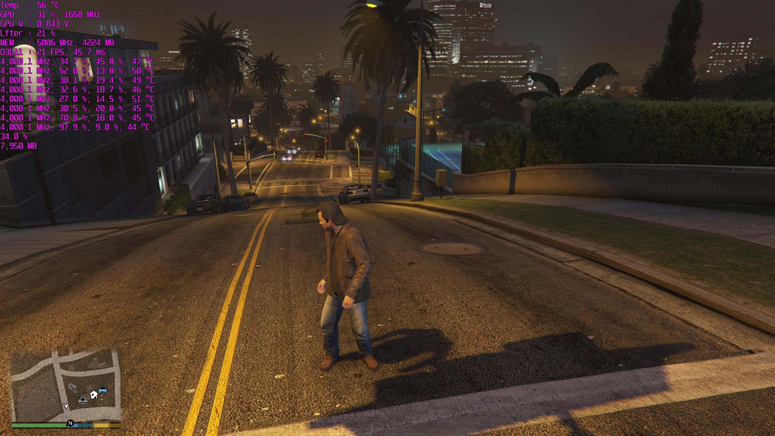

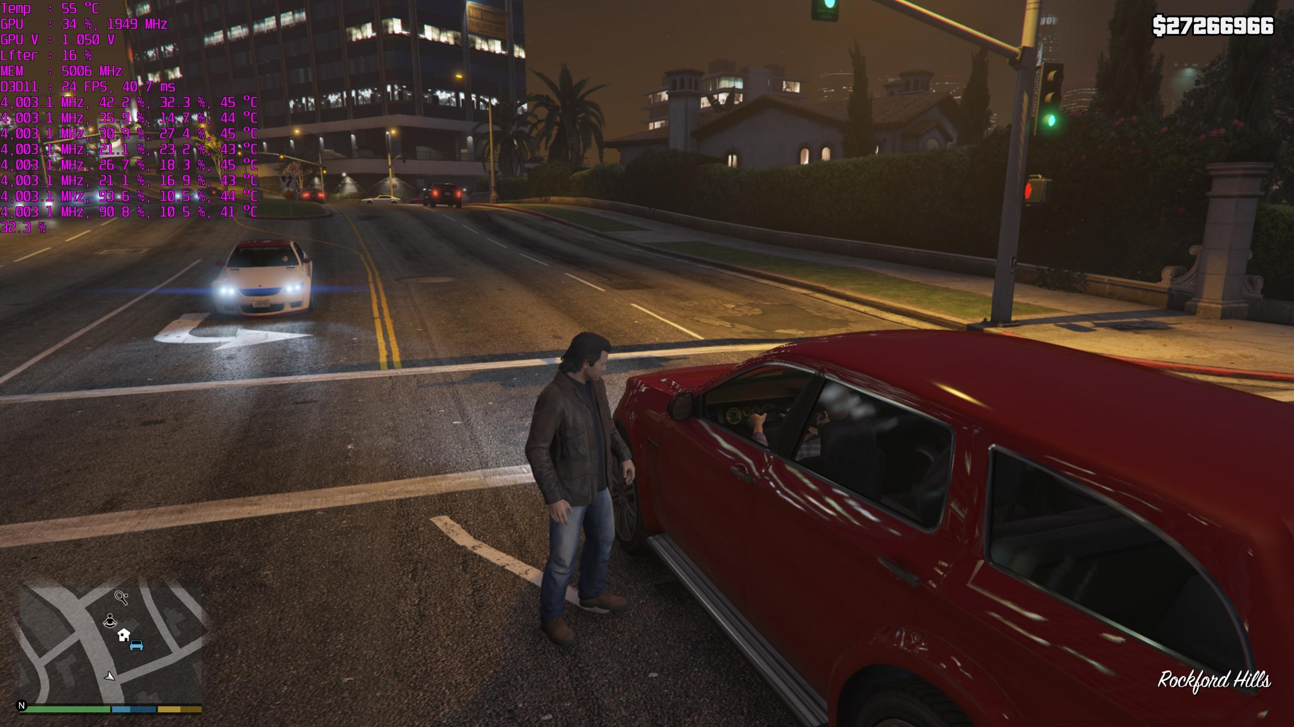

ich habe seit ein paar Wochen aus heiterem Himmel ein großes Problem mit meinem Rechner. Und zwar ist es so, dass ich in allen Spielen die ich bereits getestet habe (H1z1, GTA V, CS:GO, Overwatch, Ghost Recon) low FPS habe. Dabei ist die Auslastung der GPU (z. B. bei GTA V) nicht sehr hoch (im Screenshot ist sie 34% und so um den Dreh bleibt sie auch) und es ruckelt dementsprechend auch, da low fps. Außerdem Boostet die Karte mal auf 1949MHz, mal bleibt sie auch bei dem Standardwert um die 1600MHz. CPU taktet dabei so wie er soll (4GHz) und die Auslastung sieht auch wie immer aus. Wenn ich aber ein Benchmark laufen lasse (sei es Heaven oder Superposition) läuft die Karte (bzw. der PC) so wie sie soll (99% Auslastung).

Im Screenshot 1 sind zwei der Kerne im Limit
Sicher, dass das Game (ich spiele es selber nicht, sonst würde ich das mit meiner CPU (4,8 GHz) gegenprüfen) nicht nur zwei Kerne nutzt?
Dann wäre das ein klares Zeichen für CPU Limit.
Alle Spiele (einschließlich GTA V auf dem Screenshot) liefen vorher ohne Probleme. GTA V im Schnitt mit 60-70 FPS. An den Grafiksettings wurde nichts verändert.

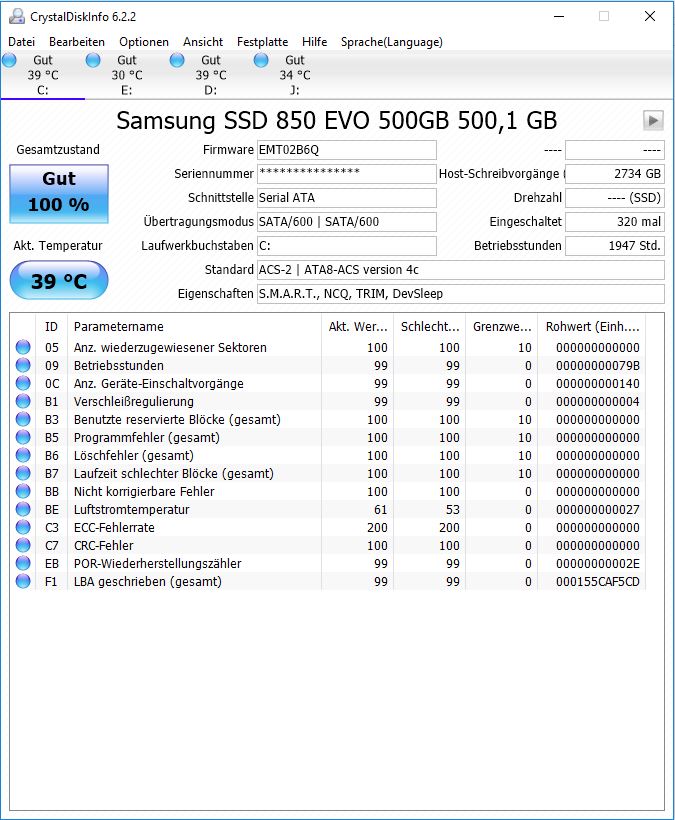

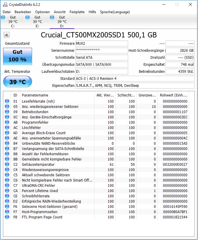

Wie voll ist Dein Speicher?
Was macht Deine HDD-Led während Du zockst?
Speicher meiner SSD? Da sind noch 75,8GB von 465GB frei. LED blinkt im Abstand von ca 2 Sekunden Hell auf und dazwischen immer mal wieder weniger hell.
Ja check mal die smart Werte deiner Festplatten, sofern da ne HDD dabei ist.
So hat vor ein paar Jahren mal der Festplattentod bei mir angefangen.
Ich meinte eigentlich das RAM/VRAM^^

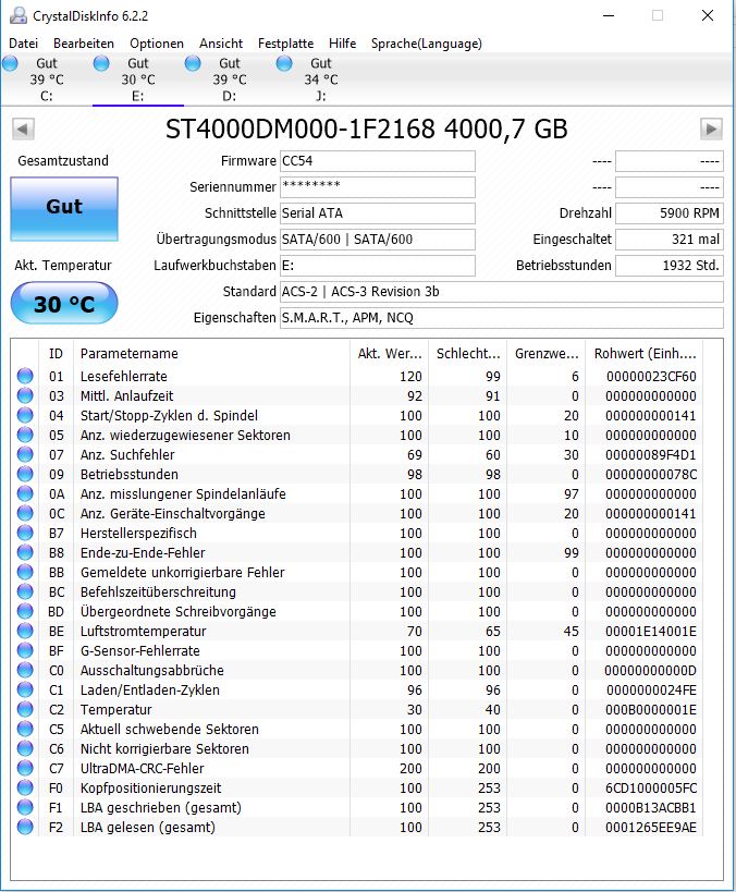

Habe oben nochmal Sachen, die mir aufegfallen sind sowie Crystaldisk-screenshots ergänzt.

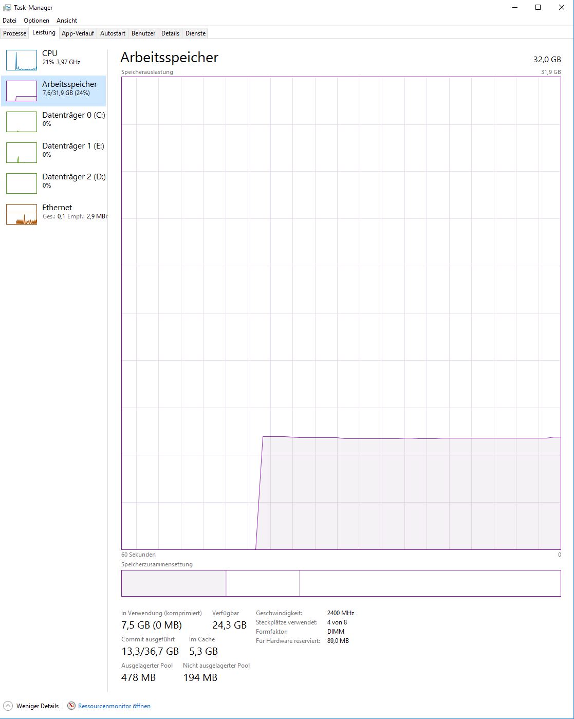

Und wie viel von Deinen 32GB zeigt der Taskmanager als benutzbar an?
Die kompletten 32GB werden angezeigt. (siehe Screen)
Thx, also auch nicht der Speicher.

Wie in der 2. Antwort gesagt, ein Kern ist am Anschlag.
Die Frage ist nun, was das verursacht.
Ggf. sieht man das auch im Taskmanager (Prozesse nach CPU-Last sortieren) und bei dem CPU-Diagram als logische Prozessoren anzeigen lassen.
Wenn das Spiel schlecht programmiert ist, kann sowas ja vorkommen, aber wenn es vorher schonmal lief ?

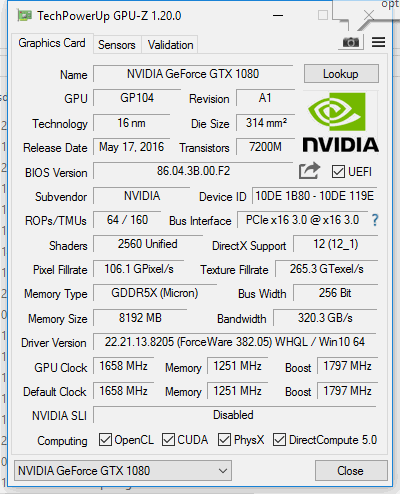

Der Memory Clock scheint mit den in GPU-Z angezeigten 1251 MHz viel zu niedrig zu sein. Bei meiner Asus GTX 1070 OC sind das 2002 MHz in GPU-Z.
Ändere doch mal den Energieverwaltungsmodus auf Adaptiv (Nvidia-Systemeinstellungen -> 3D-Einstellungen -> Energieverwaltung) und boote anschließend den Rechner neu.
