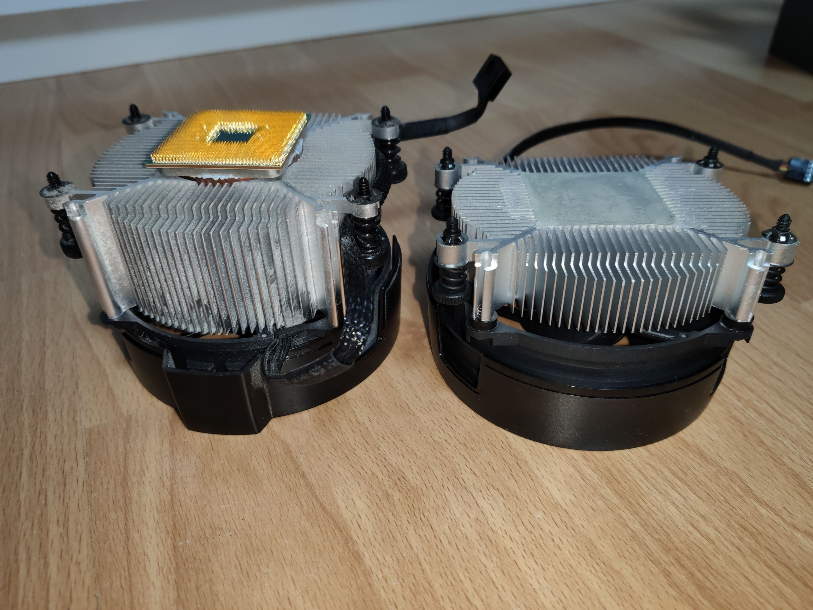

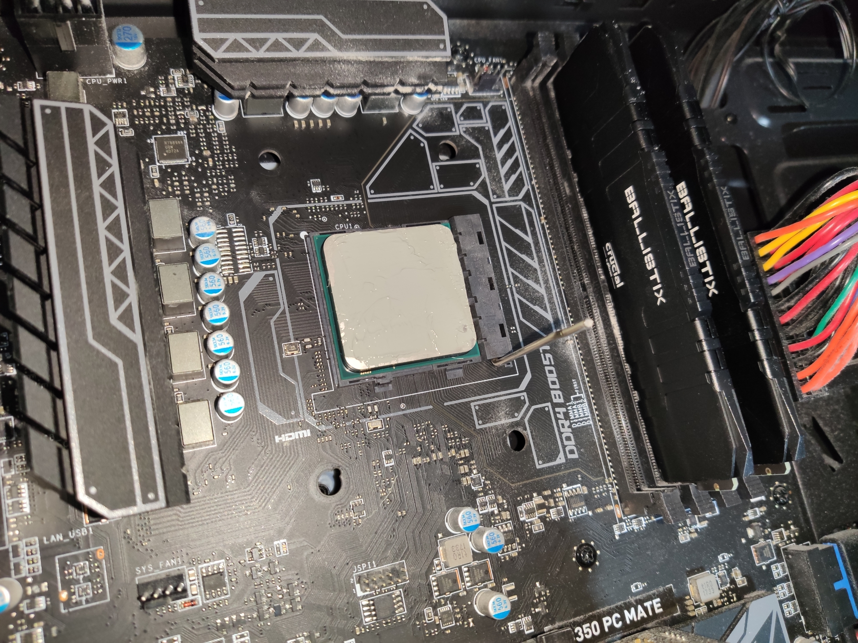

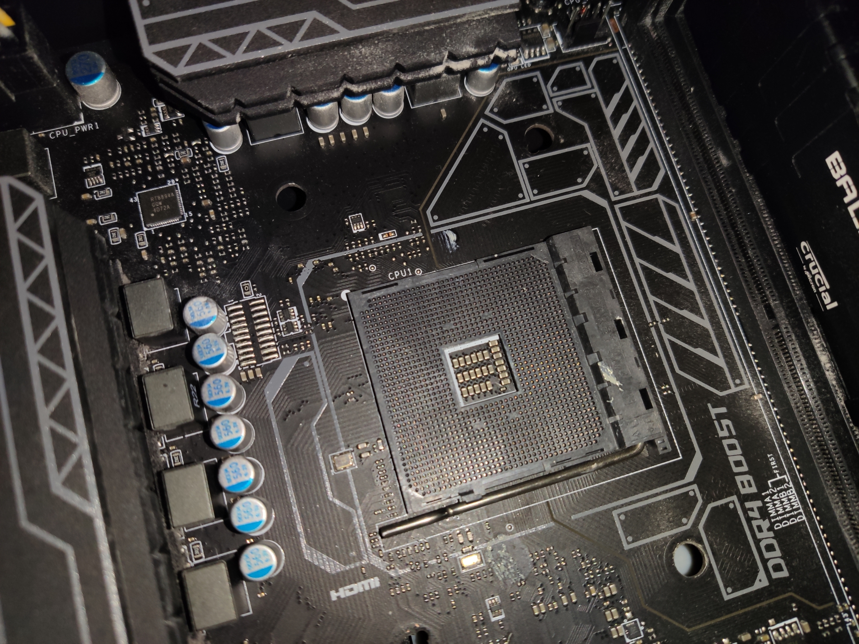

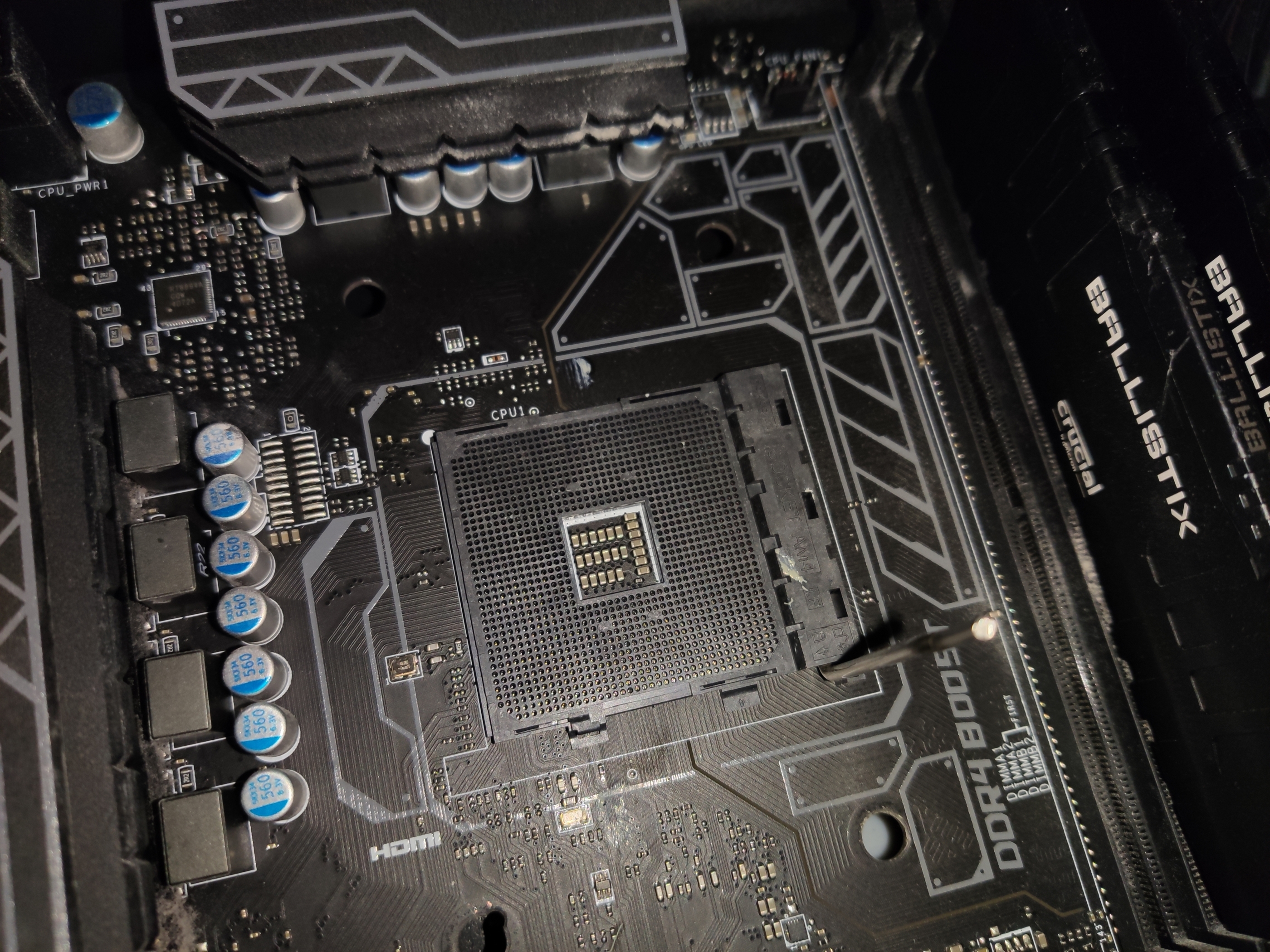

Hier einmal mit neuer CPU drin, einmal offen und geschlossen. Und noch die beiden Boxed Kühler, inklusive der festgeklebten alten CPU

Habe ich vorher geöffnet, und der 1600 sieht auch noch gut aus, bis auf den Fakt dass er an dem Kühler klebt

Dir ist aber schon klar, dass die Schrauben des Kühlers auch in ein Gegenstück mit Gewinde geschraubt werden müssen?
Auf dem einen Bild kann man noch ansatzweisse die Backplate sehen.
Diese ist dir verrutscht und kann so auch einen Kurzschluß verursachen.
Du wirst wohl für die Montage das Board ausbauen müssen.
Reaktionen: fn123
Dort siehst du die Gewinde, die zur Backplate gehören, aus den Löchern des Mainbords herausstehen .
In diese werden die Schrauben des Boxed Kühlers geschraubt.
