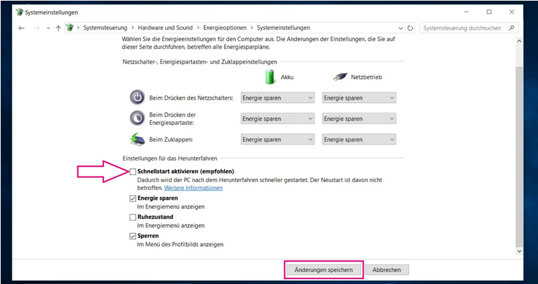

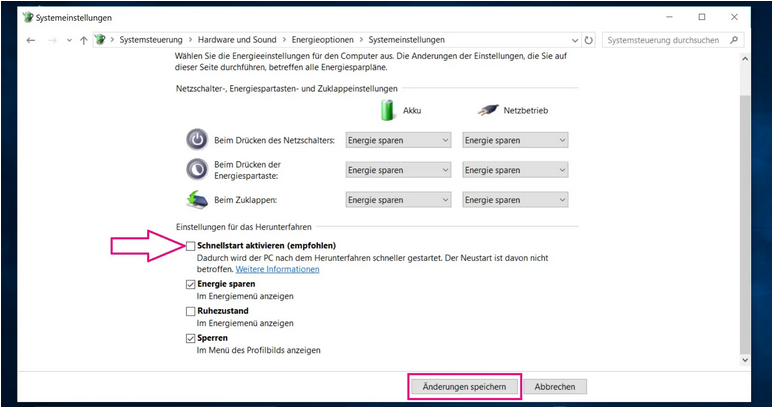

Hey Leute. Also ich habe mal versucht bei Windows 11 das Schnellstart Menü zu finden. Allerdings wird mit genau die Schnellstart Funktion nicht angezeigt, warum auch immer. Habe auch weiterhin das Problem, wenn ich zwischen Kopfhörer und Master hin und her wechsel, dass mir dann angezeigt wird das keine Soundkarte vorhanden ist. Nach Neustart alles wieder gut
Hast du auch auf: "Einige Einstellungen sind momentan nicht verfĂĽgbar" geklickt?
Wenn es dort dann nicht erscheint, ist der Schnellstart bereits AUS.
Kannst es auch mal komplett abschalten.
Eingabeaufforderung als Administrator, dann einfĂĽgen
powercfg -H OFF
Enter Taste drĂĽcken.
Dann funktioniert aber auch der Ruhemodus nicht mehr.
Agiemachtmusik schrieb:
Aber dort kommt der Neustart Button auch nicht.
Neustart Button?
Du meinst das hier, oben, Schnellstart aktivieren.
