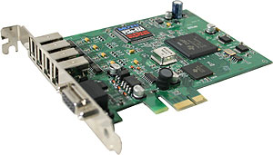

Ui die Sountkarte ist schon älter. Deshalb gehe ich davon aus das es eine PCI ist. Aber mit der Kurzen Steckkarte. Sind diese dann nicht abwärtskompatibel?
Nein, PCI ist PCI, PCIe ist PCIe. Du hast du PCI Karte in einen PCIe Slot rein gequetscht?
Das ist PCI.
Das PCIe kurz.
Nee hab ich nicht. Kann das nicht auseinander halten. Es ist dann PCIe
