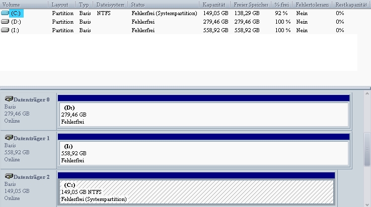

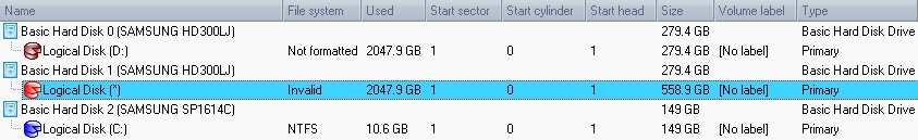

So, also dann mal ein Screen vom Partition Manager ... kann mir das irgendwer erklären oder am besten eben helfen das wieder zum laufen zu bekommen? ô.O

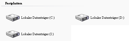

Beim Screen vom Arbeitsplatz - C: ist die 160er, I: sollte das RAID sein und D: dürfte es gar nicht geben. Wenn ich die letzten beiden anklicke zeigt er mir auch keine Infos dazu an.

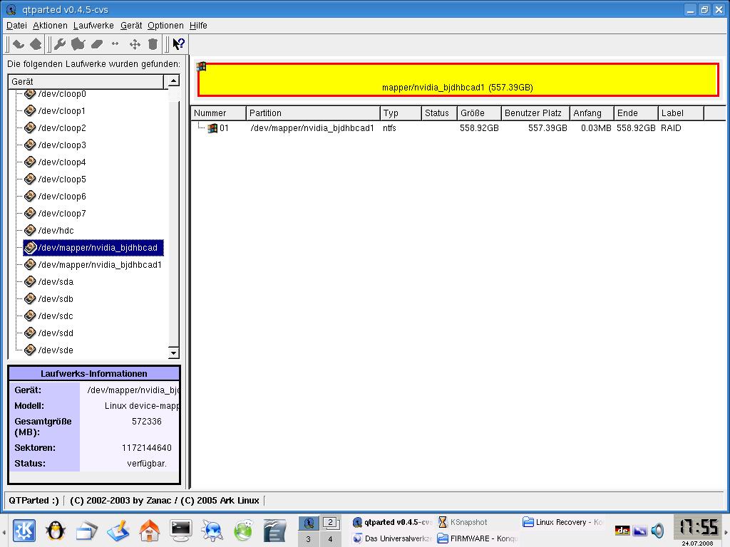

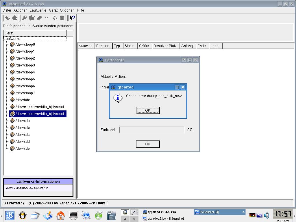

Knoppix zeigt mir im qtparted das RAID allerdings auch 2mal an (siehe Anhänge), wobei aber auf dem Desktop nur eins davon angezeigt wird und auf das kann ich auch völlig normal zugreifen. o.O

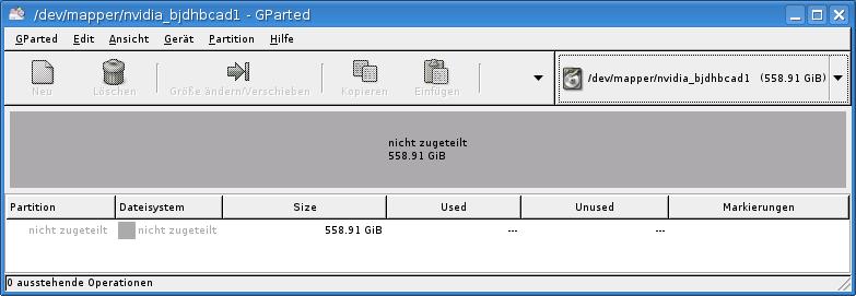

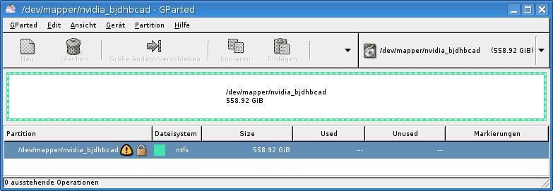

Das ebenfalls im Knoppix enthaltene GParted zeigt mir das RAID auch 2mal an, allerdings etwas anders. *ratlos* Die Warnung in dem einen Bild lautet: "Unable to find mount point"

Wenn Du mit der Knoppix-CD online gehst (was eigentlich ganz easy geht, wenn man keine exotische Hardware verwendet), kannst Du dmesg > /(Verzeichnis, bei dem Du Schreibzugriff hast) in eine Datei umlenken und ebenso hier posten.
Ich kenne mich leider mit den Onboard-RAID Lösungen nicht sonderlich gut aus, aber ich vermute die Settings sind irgendwie korrupt. Du solltest die Einstellungen im BIOS notieren und ein Reset der Einstellungen vornehmen und dann alle Settings wieder herstellen. Beim RAID solltest Du aber sorgfältig vorgehen und z.B. alle zerstörerischen Aktionen wie Initialisierung vermeiden.
Ich war mit Knoppix schon desöfteren online, was allerdings so einfach nicht war, da der meine Netgear WG311v2 per ndiswrapper (entgegen vieler Leute bei denen das geht, wenn man so googelt) nicht haben mag - hab sie dann mit den ACX-Treibern zum laufen bekommen.
Naja, also das RAID neu aufgesetzt habe ich eigentlich bereits. Also ins RAID-Menü, Einstellungen aufgeschrieben, RAID aufgelöst und mit gleichen Einstellungen dann aber auch gleich wieder neu erstellt. Hätte ich da vllt. erstmal ohne RAID booten sollen oder so?
Ausgabe von dmesg in der normalen Konsole siehe Anhang
Gemäß dmesg kann ich kein RAID erkennen, dies müsste wie eine Disk erkannt werden, dass da einzelne Disk zu erkennen wären (wie bei Dir) ist ausgeschlossen (ist ja auch der Sinn dieser Lösungen). Mit den Meldungen 'sdb: p1 exceeds device capacity' und 'sdb: rw=0, want=1172134336, limit=586072368' erkennt man, dass wohl irgenwie ein RAID mit etwa 600GB noch irgenwie in der Konfiguration eingetragen ist aber ein Zugriff oberhalb der Grenze von '586072368 512-byte hdwr sectors' nicht möglich ist.
