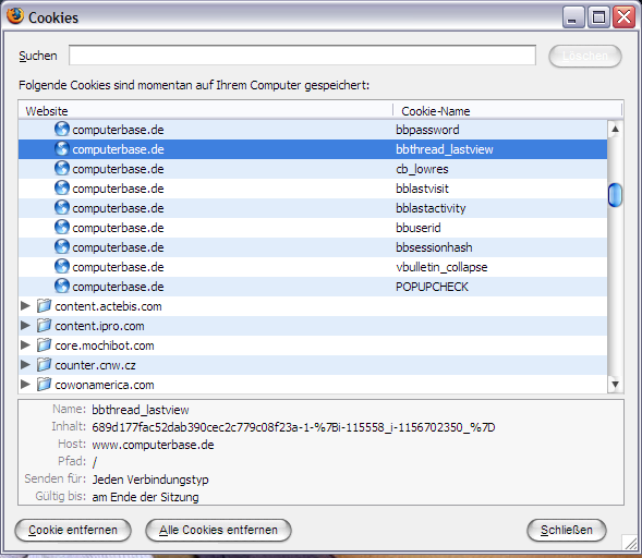

Ein solches cookie hab ich gar nicht, obwohl sie generell aktiviert und nicht beschränkt sind (kürzlich gelöscht wurde auch nix). Sehr merkwürdig.
Für CB existieren nur die paar die unten auf dem ScreenShot zu sehen sind.
Wenn die Foren Software es nich besser kann werde ich wohl mit leben müssen/können.

Habe gerade nochmal genauer geschaut. Die Gelesen-Markierungen werden in Session-Cookies gespeichert, d.h. sie werden beim Schließen des Browsers gelöscht. Eine längere Speicherung würde wohl auch wenig Sinn ergeben, weil nicht genug Platz in den Cookies wäre.
Wir werden mal genauer bei den genannten anderen Modus zum Speichern der Gelesen-Markierung von Foren/Threads schauen. Dieser belastet die Datenbank jedoch angeblich mehr, also ist das nicht mal so eben einfach einschalten. ;)

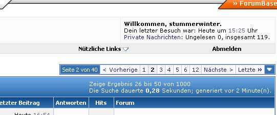

Dass die Themen beim Betrachten nun direkt als gelesen markiert werden ist gewollt so, schließlich hat man sie ja gelesen. ^^
Irgendwie check ich es auch gerade nicht...
Der Counter für neue, ungelesene Posts stimmt nicht mehr, hängt wohl damit zusammen...
Ich war jetzt zwei Stunden Offline, und da werden keine 1000 Posts geschrieben...;)
Die alte Funktion war irgendwie besser...:)
